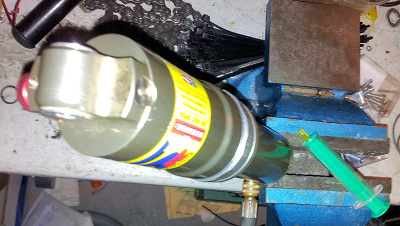

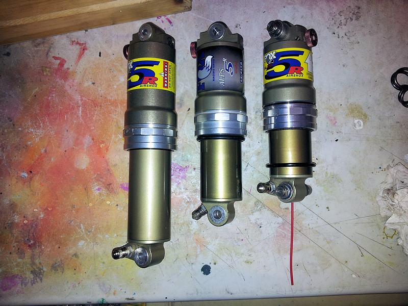

Also das Ding jetzt mal wieder ausgebaut. Gestern gelernt, dass man bei der Hitze besser nicht fährt...daher mal gebastelt:
Erstmal gesichtet, was alles da ist...1:1 Tausch geht leider nicht. Links 200 mm aus dem Mantra, dann 165, dann 145 ;) Und bevor die Cannondale Fraktion nen Herzkasper bekommt: DER IST KAPUTT:heul:

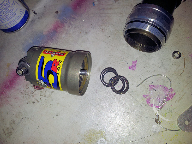

Kolbenstange zerbröselt, Feder pulverisiert :eek:
Also ich hatte das Ding offen, habe es nochmal gesichtet, es sieht für mich top aus. Es waren auch immer noch 6,5 Bar drauf nach dem Ausbau. Ich habe ihn jetzt mal unter Druck mit dieser kleinen Spritze befüllt und werde nochmal einen Test machen...
Bilder von der Aktion gibt es leider keine, dafür ist die Angelegenheit zu ölig...
Und Arbeiten am Dämpfer gehen wohl nie ohne Verluste...letztes Mal ist mir ein Kolben um die Ohren geflogen, diesmal den Kellerboden versaut...trief...:eek: Hat aber nix mit dem Dämpfer zu tun...dämlicherweise in ne Scherbe getreten (war aber nicht braun...keine Bierflasche:lol:) bzw. AUF eine Scherbe, wo ich noch gar nicht wusste, dass es eine Scherbe war und mit dem anderen Fuß versucht abzustreifen...in dem Moment machts natürlich *schlitz*...
Einbau erstmal gestoppt....Zeit fürn Mittagsschläfchen und dann kann eigentlich mal ne Testfahrt mit dem Pro versucht werden...wenn die Hitze vorbei ist...

EDIT: Alles nicht so wild. Platten ist geflickt, Fuß heilt wieder (früher oder später)....wichtiger finde ich im Moment, dass der Dämpfer nach der Ölbefüllung per Spritze unter Druck den Luftdruck noch hält...das kommt mich billiger als ein neuer Dämpfer...vor allem passt er halt auch so schön ins Mantra in fast Katalogausstattung:daumen: Aber time-correct ist trotzdem nicht alles:lol: KCNC Griffe aktuellen Datums genau wie die Reifen...Skinwalls kommen wie immer nicht in Frage für die Kiste...

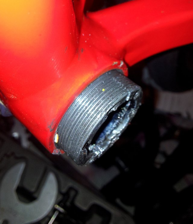

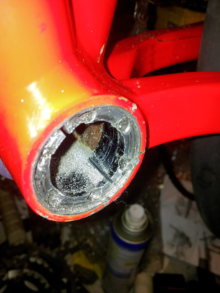

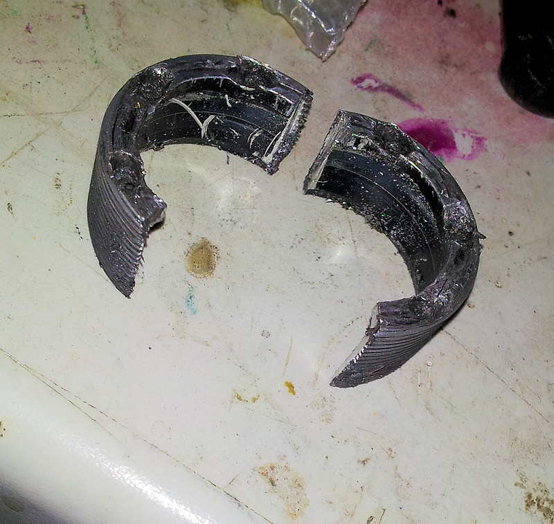

Wochen später hab ich heute dann den Rahmen mal wieder rausgeholt. Das Lager dreht sich immer noch nicht, aber dann lieber nach dem Motto: TUNE Lager für den Mantra Rahmen opfern...notfalls das Gewinde nachschneiden. Noch notfallsiger ein italienisches Lager verbasteln...also mal los:

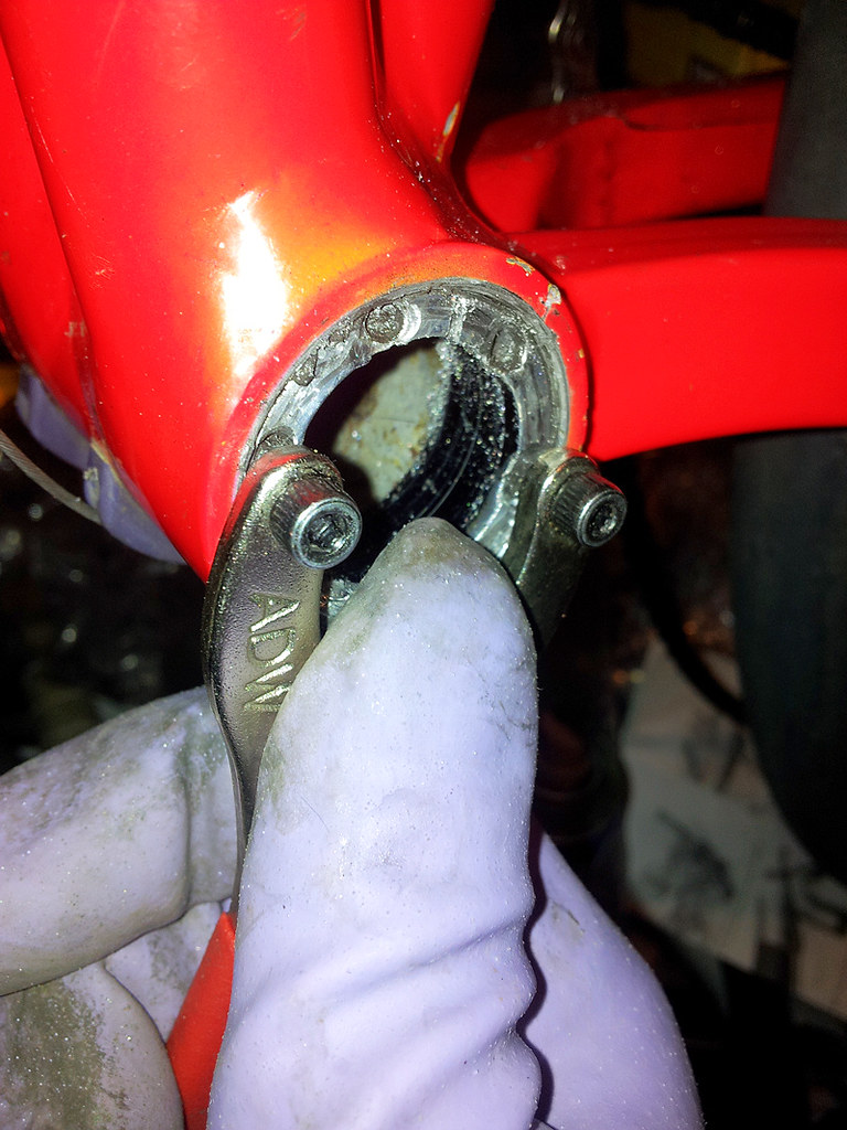

Ritsche Ratsche voller Tücke, ins Lager eine Lücke...bzw. 2 ...

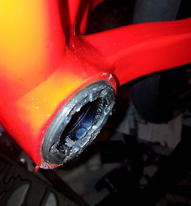

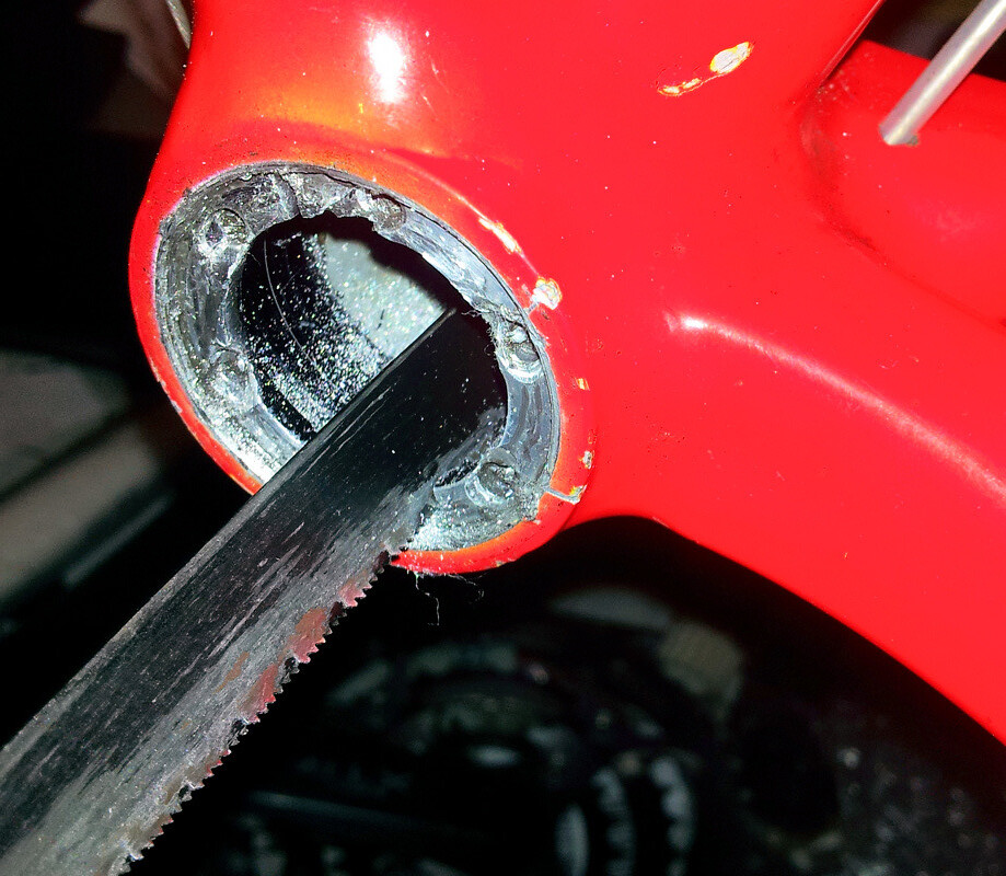

Nachdem ich am Rahmen angekommen war, von der anderen Seite mit den großen Schraubenzieher gehebelt und an einer Sägestelle hats dann wirklich "Knack" gemacht. Ich hatte eigentlich gehofft, dass die beiden Brocken dann rausfallen, aber noch weiter sägen wollte ich nicht...
Also mal mit Schrauben probiert...und das ging dann auf einmal wieder:
Da kommts wieder...und als es dann draußen war, ist es zerbröselt...
Aber das allerbeste:

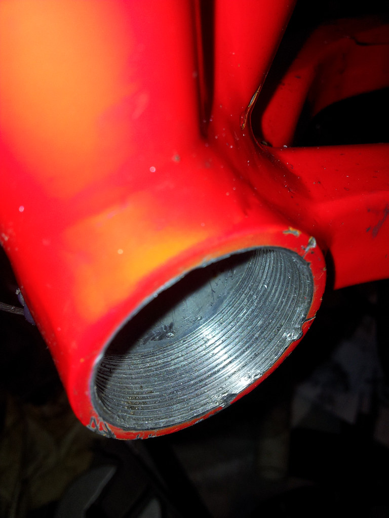

Das Gewinde hat es offenbar überlebt:hüpf: Außer den Macken, wo mir das TUNE WErkzeug abgerutscht ist ganz am Rand, sieht das so aus als könnte man nochmal ein Lager einschrauben
Na ja, so dolle sieht das Gewinde zumindest auf den ersten Windungen nicht mehr aus! Mach das mal mit einer Messingdrahtbürschte sauber, öle es leicht ein und dreh vorsichtig eine alte Lagerschale rein.
Sag mal, was sind denn das für Lager, sind da keine Kugellager mehr drin? Oder hast Du die schon nach innen herausgeschlagen, so das dann nur die leere Lagerschale im Gehäuse steckt?

so nen konterring wäre für holgie sicher nicht schlecht gewesen.dann hätte er das ding bestimmt nicht so weit in den rahmen getrieben =)
Richtig mit dem Konterring...aber dann hätte ich ja Spiel in der Welle gehabt;)
War ganz nach Anleitung. Ich wollte die Schale so weit reindrehen, bis die Welle sich schwergängig dreht, da auch alles neu gefettet war und diese Pressringe ja auf den Lagern aufliegen müssen. Ja, das Lager war schon nach der anderen Seite entfernt.
Aus Mangel an einem Gewindeschneider für Tretlager hab ich wieder mal improvisiert;) Eine ganz feine Trennscheibe auf den Dremel und damit die vermackten Gewindevertiefungen wieder freigeschnitten;) Nichts zum Nachmachen, wenn man kein ruhiges Händchen hat, aber der Erfolg war auf meiner Seite...Eine HT II Lagerschale lässt sich per Hand bis Anschlag einschrauben...ich mach gleich mal ein Video von dem Spaß;)

Der Konterring ist bei den Tune-Tretlagern dieser Bauart nicht dabei. Ganz am Anfang, so um 1992, war immer einer dabei, da war die Bauart der Tretlager aber anders. Bei den abgebildeten Tretlagern wird durch eine Aluverbindungshülse das linke und rechte Lager zueinander verspannt, da braucht's dann keinen Konterring. Die Lagerschalen sind normal ungefähr bündig mit dem Tretlagergehäuse, dürfen aber bis zu ca. 3mm auf einer Seite herausschauen. In diesem Bereich kann dann das ganze Lager mehr nach links, oder rechts verschoben werden, um die Kettenlinie einzustellen. Gekontert wird dann wieder durch ein "Aufeinanderschrauben" der beiden Lagerschalen.
Irgendetwas in dieser Richtung mit dem Lager verschieben, ist bei dem Holger wohl schief gegangen. :rolleyes:
