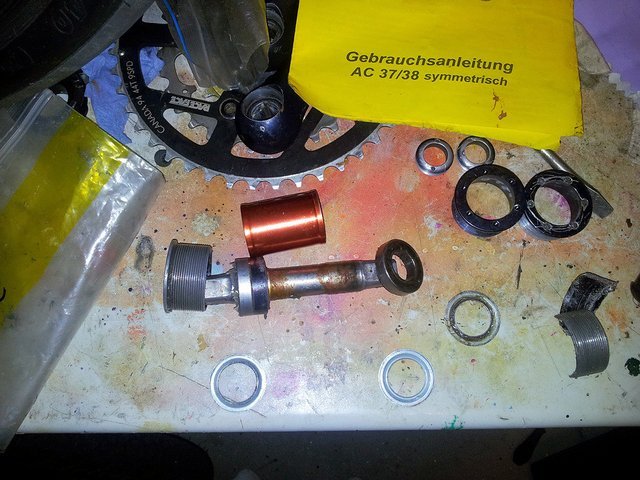

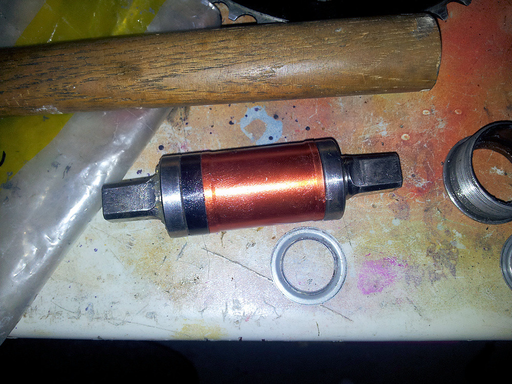

Also laut Anleitung kommt erst das linke (das ich dann zerstört habe) mit ca 5 mm Überstand ins Gehäuse. Dann wird die rechte Seite auf Anschlag eingeschraubt. Die hat nämlich einen Auflagering. Danach wird auf der anderen Seite dann so weit zugedreht bis die Schale auf dem Lager aufliegt. Vielleicht lags auch dran, dass eine viel zu kurze Welle drin war. 107 statt mindestens 113...Ich such die Restbrocken gerne nochmal zusammen, damit man sich ein Bild machen kann...
:lol: Nene, ganz sicher nicht. Das ist der, der grade für den Ausschraubversuch greifbar war. Der ist aus dem Lidl-Kasten. Das Tunewerkzeug liegt noch mit den restlichen Brocken, die ich ja mal holen wollte, in der Garage.
Da war schon richtiges Werkzeug im Einsatz. Auch die Ratsche, die ich auf den Tune-Knödel aufgesetzt habe und die Nuss sind aus nem Gedore-Kasten;) Am Werkzeug lags nicht in dem Fall. War wirklich Bedienerfehler :rolleyes:

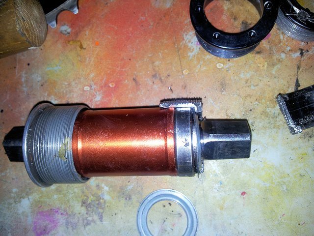

Also mal sehen, was die Kiste noch hergab. Doch ernüchternd: Es sind nur 2 falsche Lagerschalen übrig :heul:

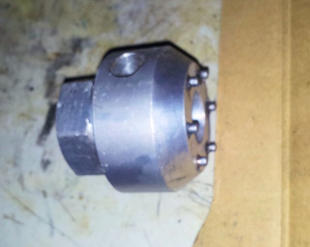

Aber erstmal hier: TUNE-Werkzeug;)
Hier die ganzen Reste und oben rechts die beiden falschen Lagerschalen:
So sieht es dann aus, wenn es zusammengesetzt ist:

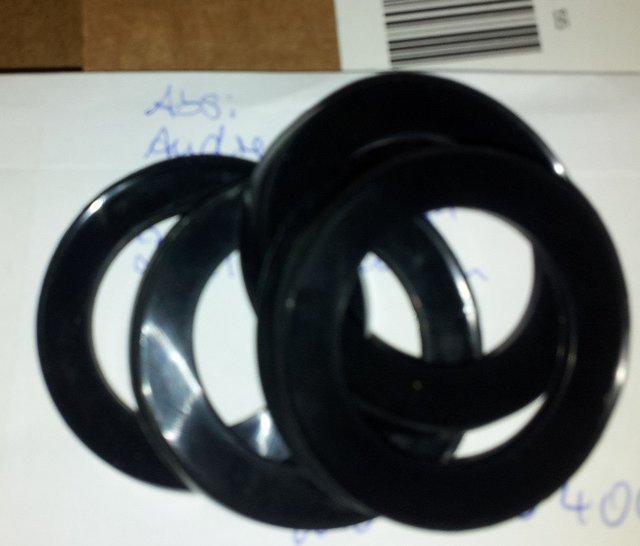

Und hier im Querschnitt, wo man auch sieht wie diese Dichtungen eingelegt werden;) - scharfe Seite zum Lagerring

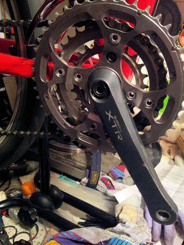

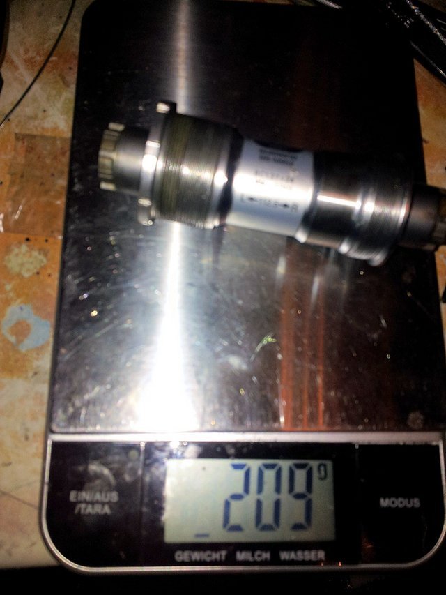

Nachdem der Tune-Einbau ja in der Katastrophe geendet hat, jetzt also die endgültige solide Version mit 952ger XTR. Aber irgendwie steckt in dem Rad der Wurm drin. Was man auch macht, ist erstmal Chaos.

Aber das macht ja einem 952ger Lager nichts;)

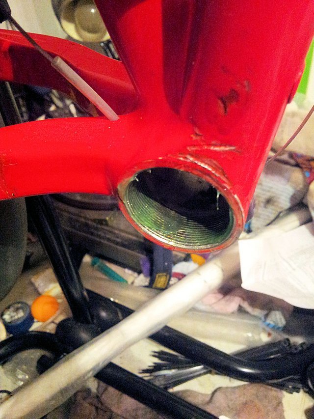

Und dann folgte der Test ob das Gewinde das Aussägen des Tune-Lagers verkraftet hat...
Sitzt:daumen:

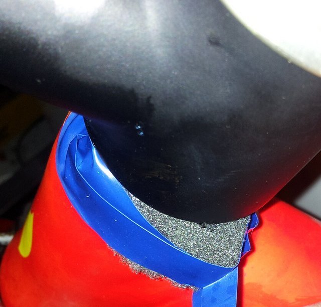

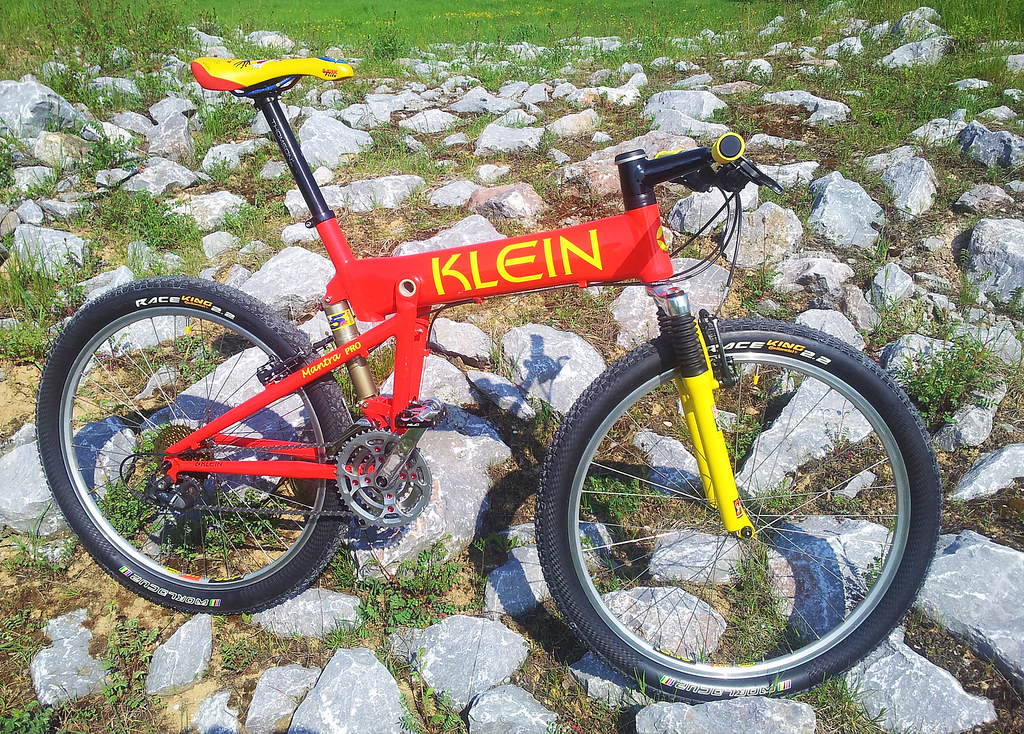

Mit 10,5 Kilo ist das Mantra Pro Nr.2 dann doch zu gut geworden als dass es mit der "Schwamm-Klebebandlösung" rumfahren soll.
Also runter mit dem Zeug, auch wenn es wohl recht leicht war...
Nur so kann man dann aber auch nicht rumfahren...

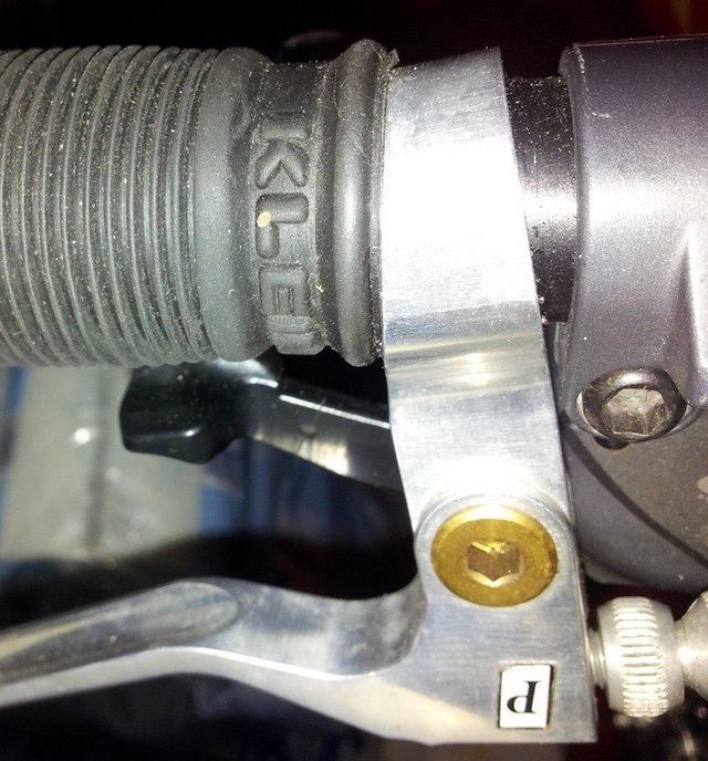

So gut die Kiste aber auch ist, die Instinct Grips waren mir dann doch zu gut dafür, um sie an nem Rad zum Fahren abzugrabschen...die kommen wieder runter in diesem Umbauschritt.

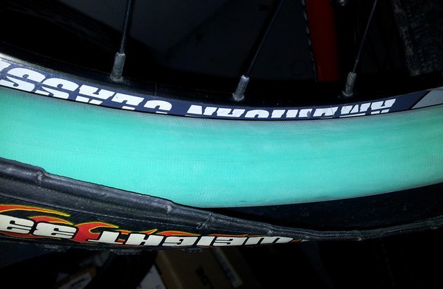

Und nochwas kommt runter, damits endlich wie ein MTB aussieht. Die Michelin Slicks. Und beim Reifentausch auf farblich passende Reifen kommt zum Vorschein, dass der Laufradsatz immer günstiger wird. Latexschläuche drin:daumen: :D
Danke an den Bikemarkt für die billigen Maxxis-Pellen, Danke an Toby für die Schlachtung eines Cannondales, wo der LRS mit Kassette und den Slicks für günstiges Geld übrig blieb...

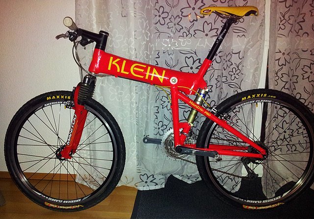

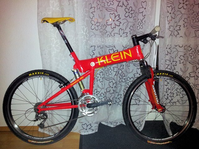

Jetzt siehts wieder aus wie ein richtiges KLEIN:hüpf:

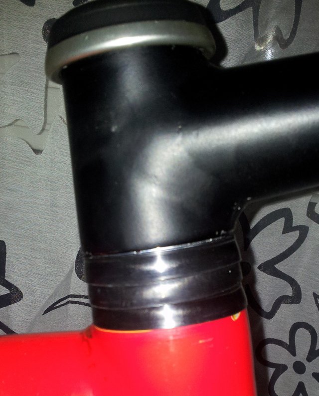

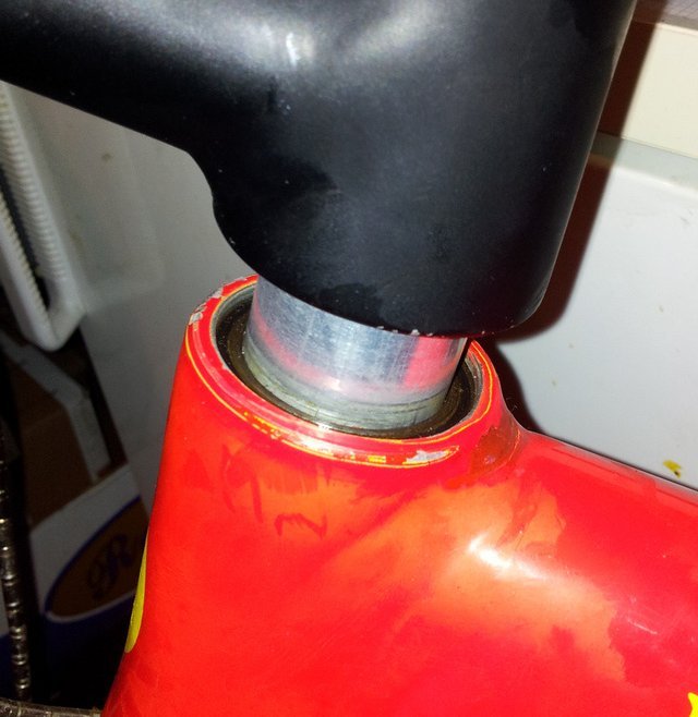

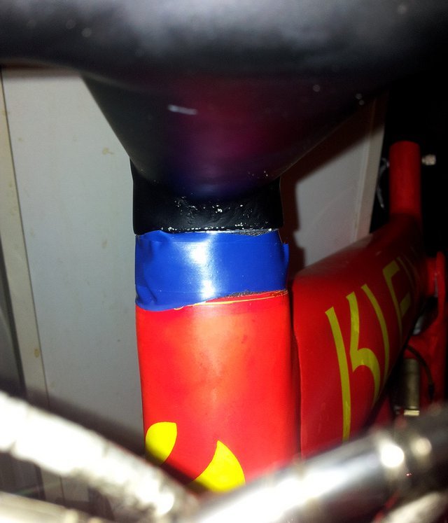

Auf dem ersten Foto fiel mir irgendwie auf, dass ich die Sattelstütze wohl etwas optimistisch eingesteckt habe:rolleyes:
Kleine Proberunde auf Socken durchs Wohnzimmer...schonmal probiert mit Crankbrothers? Das tut weh:eek: Aber jetzt stimmt die Länge;)
Fertig:love:
Die AC-Felgen mit den Maxxis-Reifen stehen roten Rädern irgendwie sehr gut! :daumen:
