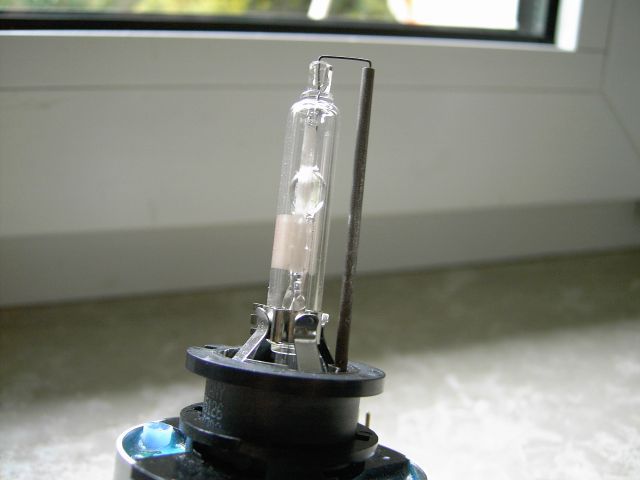

Wenn du Pech hast, dann ist auch ein D2R Brenner verbaut, dann kannst du nicht einfach einen normalen Reflektor benutzen, da dann da Licht nur nach einer Seite vom Brenner abgestrahlt wird.
Viele Grüße, Michael
Die seitlichen Streifen und der untere Ring eines D2R Brenners lassen sich mit einer scharfen Klinge ganz leicht entfernen. Mit etwas Vorsicht die Keramikbeschichtung einfach abschaben. Die darunter liegende Glasschicht sieht aus wie gesandstrahlt, was im Lichtkegel nur auf kürzester Entfernung erkennbar ist. Es stört nicht , es ist einfach nur hell.
Der so bekratzte Brenner läuft bei mir seit 2 Jahren.
Gruß Werner
