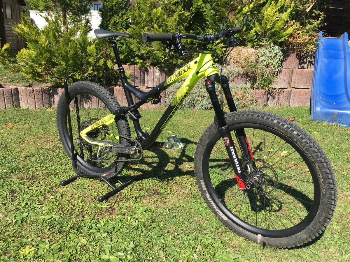

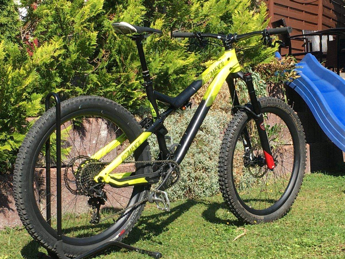

Hier ist das Ergebniss
Das Rot an der Gabel wird wohl noch verschwinden und evtl. nen paar schwarze Pedale.

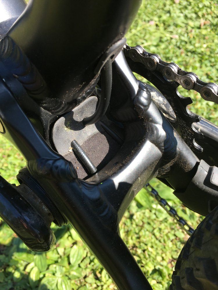

Hier mein Stopfen über dem Tretlager im eingebauten Zustand

Hey @slash-sash
schaut geil aus :daumen:
magste mir auch so ein schutz teil bassteln ? bin grade am verzweifeln wie ich das lösen soll :D schwam is drin und passt auch alles wunderbar, aber die züge liegen aufem rahmen auf... Die schleifen sich 100% mit ge raumerzeit durch die Klebefolie -_-
Jo, kann ich machen. Aber bitte nicht fluchen beim Einbau. Ist nen riesen Gefummel. Und du wirst neue Oliven für deine Bremse brauchen.

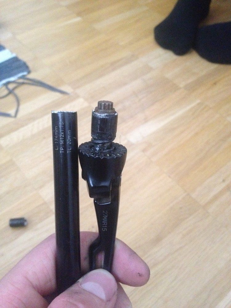

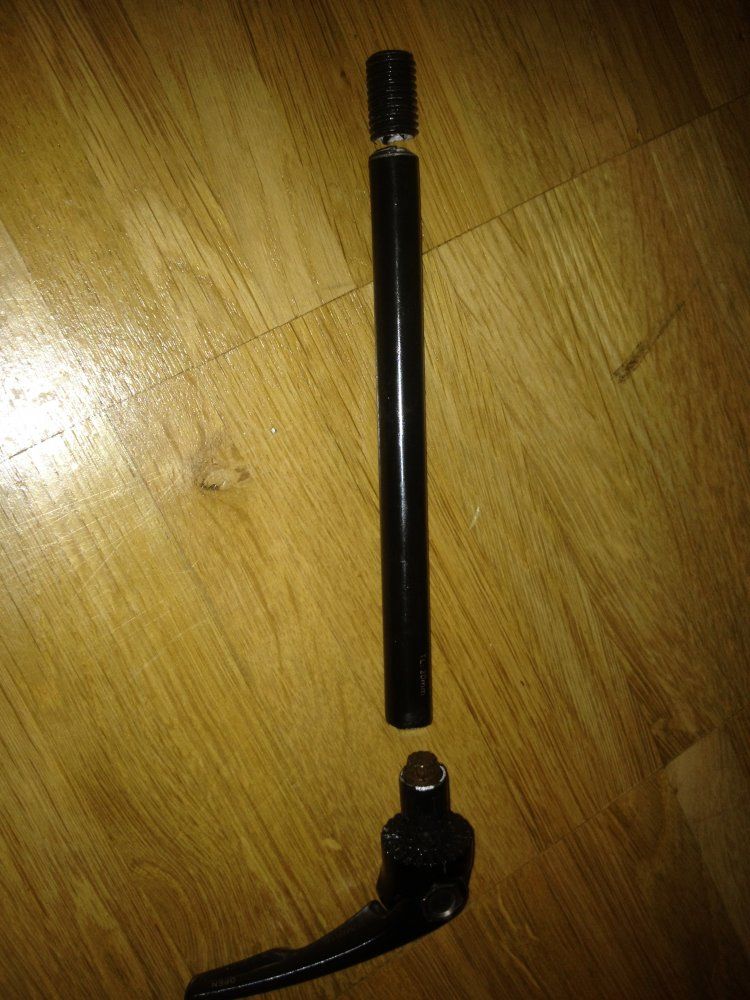

n'Abend liebe Meta-Piloten :) Mir ist vorhin in einer Kurve die Maxle Steckachse an zwei Stellen gebrochen. Ist das schon mal jemanden passiert? Jedenfalls brauche ich nun eine neue. Mit welchen anderen Steckachsen habt ihr gute Erfahrungen? Bzw. passen überhaupt alle 12x142mm Stecksachsen in den Hinterbau, oder könnte es bei anderen Modellen an der Form der Ausfallenden scheitern? (Nicht, dass ich jetzt keiner Maxle mehr traue, möchte mich nur mal umhören ;) Danke
Oh echt? :O Das ist natürlich unschön. Hatte echt Glück, dass das Hinterrad und die Schaltung heil geblieben sind, nur die Bremsscheibe hat's total verbogen. Die X12 und die DT Swiss Steckachse haben ein konisches Ende, passen also natürlich nicht. Gibt es sonst noch Steckachsen mit einer flachen Auflagefläche wie bei der Maxle?

Gibts Fotos von der gebrochenen Achse?
Fahre mein Meta nun schon 1,5 Jahre mit viel Bikepark geballer und Sprüngen. Bis jetzt keinerlei Probleme, aber der Gedanke an neun achsbruch ist nicht gut.
Gesendet von meinem MotoG3 mit Tapatalk
Ist mir auch passiert über einen Kicker, die Landang war dann mit einem Quergestellten Hinterrad. Ich glaube zuerst flirêgt der Spannteil ab, in der nächsten Kurve zieht es den Hinterbau auseinander und die Achse bricht auf der geschraubten Seite. Werde wie an der Gabel eine geschraubte Achse montieren.
Achso, ich wusste gar nicht das commencal auch spannachsen verbaut. An meinem Meta ist ne ganz einfache nur zum schrauben drinn. Scheint ein reines Problem mit den Spannachsen zu sein.
