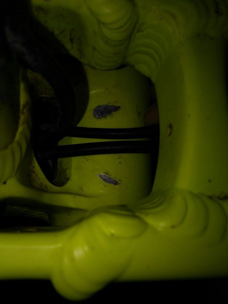

Habt ihr auch die Scheuerstellen am Tretlager?
Ich habe jetzt Lackschutzfolie hingeklebt und und einen Schaumstoff geklemmt.
Werde beobachten, ob das was bringt.

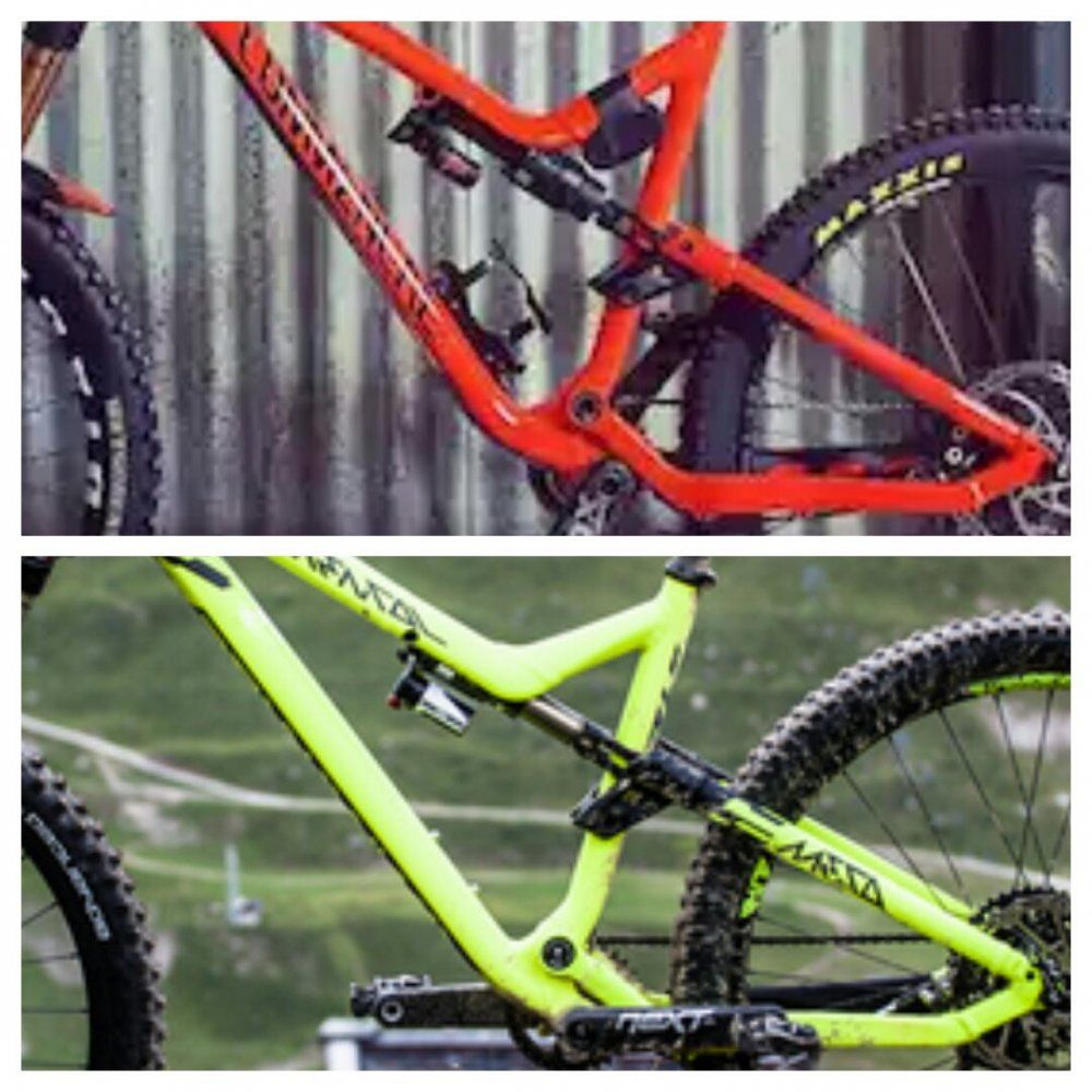

Aus meiner Sicht ist das kein Metric Dämpfer. Ich meine das ist ein Fox Float X2, und ich dachte Fox macht nicht mit bei Metric.
Wäre Cool wenn Commencal den Rahmen nur durch kleine Änderungen am z.b. Link auf Metric anpassen könnte. Am besten sogar abwärtskompatibel =)
Wo solln datt nen neuer Rahmen sein?
Nur weil die Farbe für nen Teamfahrer angepasst worden ist?
Einzigst interessant ist, dass der fette Float da offensichtlich reinpasst :crash:
Fox Float X2 ist schonmal nice!
Wenn ich das nochmal genau anschau meine ich nun vllt doch 3 kleine Unterschiede zu erkennen:
1. Link/Yoke ist kürzer beim Roten
2. Oberrohr Richtung Sattelrohr ist steiler - das mag aber an der Rahmengröße liegen?
3. Es scheint so als würde der Float tiefer unterm Oberrohr sitzen und ich meine da einen Schwarzen Bolzen außerhalb des Rahmens zu erkennen.
Am Ende sind alles eh nur Vermutungen und wir werden es dann in 2017 sehen. =)
Das dachte ich auch. Allerdings ist der Aufnahmewinkel beim roten flacher und beim gelben steiler... Daher wirkt es optisch denke ich genau an den drei punkten so.
Bei der Dämpfer Aufnahme könntest du allerdings recht haben. Es wirkt wirklich so, als wenn die verschraubung nicht mehr im oberrohr liegt, sondern etwas außerhalb.
Deswegen passt vll auch der float hinein, ist ja schon ne ganz schöne kanone
