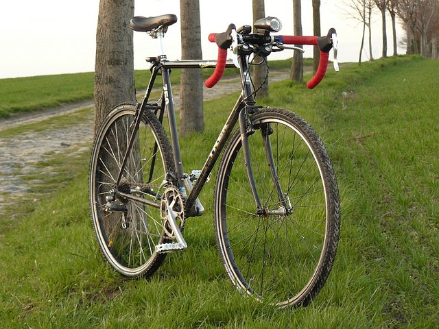

So ganz wohl fühle ich mich auf dem Rad noch nicht ... entweder liegt's daran, dass ich noch nie vorher mit Rennlenker gefahren bin ... oder doch an einem für meine Körpergröße zu kurzen Oberkörper ('Sitzzwerg') ... ich denke deshalb drüber nach, mit nem Ahead-Adapter und nem +6°-Vorbau wenigstens noch ein Stück nach oben zu kommen ... nen noch kürzeren Vorbau möchte ich eigentlich nicht (hab mal irgendwo gelesen, dass ein Vorbau unter 100mm einem guten Lenkverhalten nicht sehr zuträglich ist).
ich stelle demnächst mal ein aktuelles Bild ein.
langsam gewöhne ich mich an die Sitzposition ... Ahead-Adapter und +6° Vorbau sind aber immer noch geplant.
Mal ne Frage: Wrench Science spuckte mir ja ne Sitzhöhe von 76cm aus ... wenn ich es richtig verstanden habe ist das die Länge von Mitte Tretlager bis zur 'Oberkante' Sattel. Aber ist die Mitte vom Sattel gemeint oder die Sitzfläche?
Schick! :daumen:
Ich fürchte halt, daß mit dem Ahead-Adapter und entsprechendem Vorbau die Vorbau/Lenkerpartie zu wuchtig wird.....evtl. sieht das dann so wie bei mir aus, der Vorbau ist bei mir ja wesentlich dicker als das Steuerrohr und ich finde das optisch nicht so dolle. Bin am überlegen nen klassischen Schaftvorbau zu montieren.
Aber wenn du mit der Sitzposition nicht hinkommst ist der Fall klar : Funktionalität geht vor Schönheit :D

es gibt möglicherweise bessere Seitenzug- oder Mittelzugbremsen (deine sieht wirklich windig aus) ... mit meinen Weinmann Mittelzugbremsen und V-Brake-Bremsschuhen war ich eigentlich immer zufrieden ... Cantilever-Adapter habe ich bis jetzt nur im Selbstbau gesehen

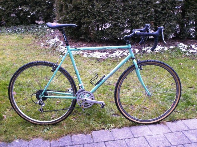

Hallo zusammen
Meiner ist nun auch fertig. Habe das Velo in den letzten Tagen zusammengeschustert.
Ist ein Trekking Bike aus ricardo.ch. Gebrauchte Teile dran, das teuerste waren die neuen Sora-Schalthebel 3x7(!) Gang. Der Rest kam aus meiner Sammlung. Mit den Tektro Mini-Vs hatte ich Schwein, habe sie auch in ricardo.ch gefunden.
Fährt sich ziemlich behäbig (Ist bleischwer... ;-) aber macht einen heidenspass. Insbesondere bei hohen Tempi läuft es sehr stabil. Dank der Dreifachkurbel komme ich auch steile Rampen hoch.
Auf dem Rahmen steht zwar Cro-Moly geschrieben, ich vermute aber eher es ist Warenhaus-Stahl... Sobald ich einen einigermassen leichten Stahlrahmen in die Finger kriege, wird auch optisch noch was draus
