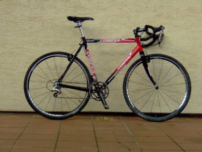

Wenn alles paßt dann dauert es vom Tag der Bestellung des Rahmens, inklusive Komplettaufbau bis zur ersten Fahrt eine Woche :daumen:
Bei Michael`s Crosser gab es leider technische Probleme, verursacht durch defekte Teile der netten EB.. Verkäufer.
