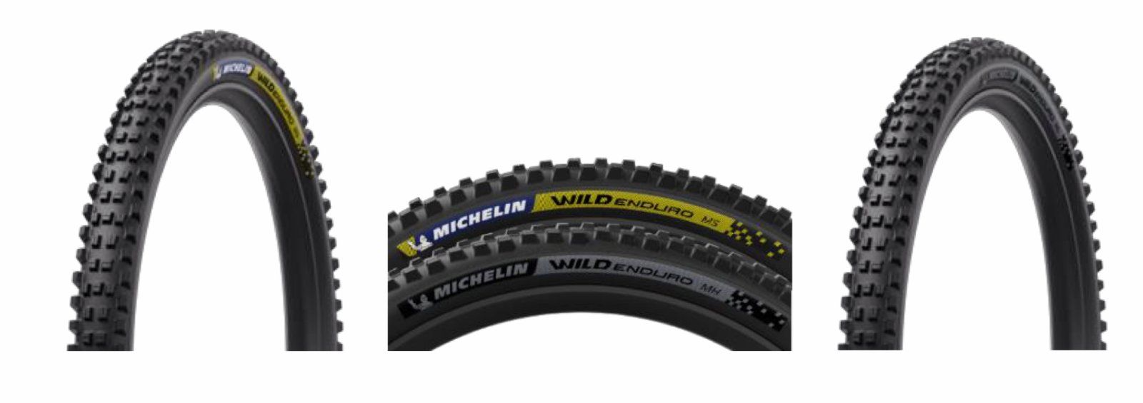

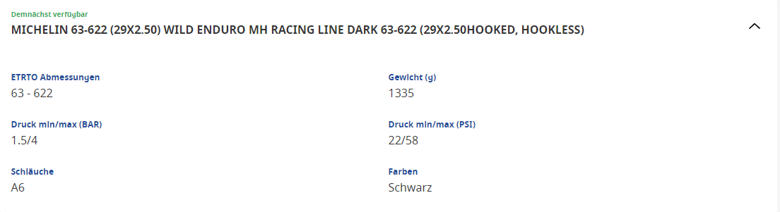

Mehr News:
  • neue dual-ply Karkasse mit 55TPI
  • zusätzlicher Schutz gegen Durchstiche
  • die neueset Magi-X Mischung kommt zum Einsatz
  • Rollwiderstand bis zu 11 Watt geringer und Gewicht bis zu 10 % leichter gegenüber den aktuellen racing line Modellen
UND

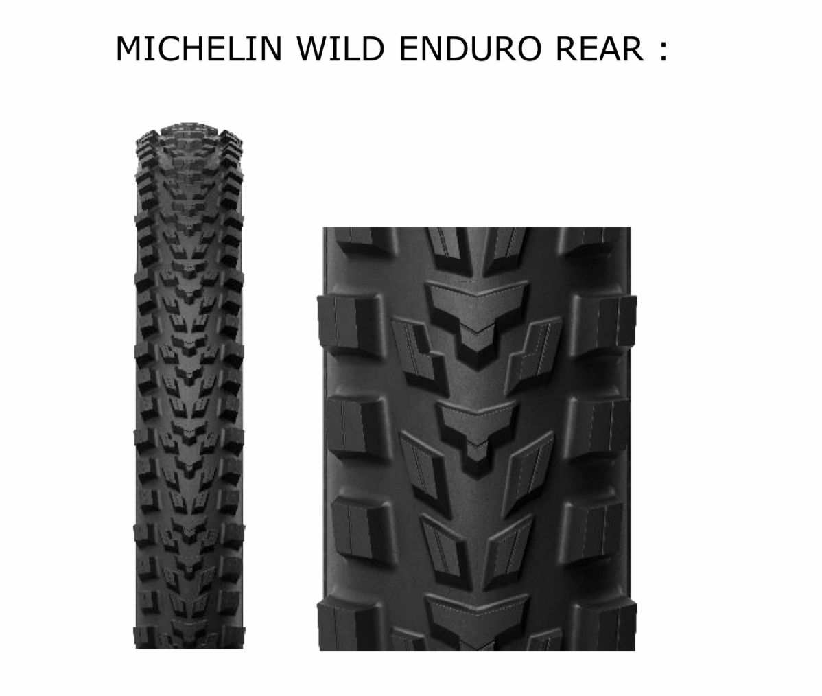

  • es kommt noch ein drittes Model als "rear" für hinten!
Racing Line und Racing Line Dark
(https://www.michelin.com/en/documen...-new-e-wild-racing-line-tyres-for-e-mtb-fans/)

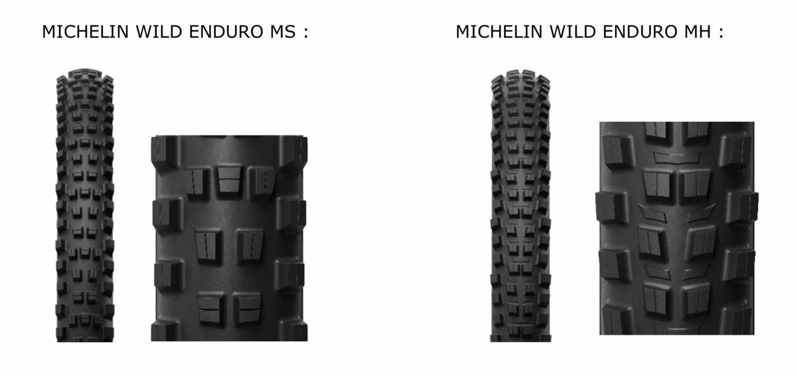

Die Seitenstollen sehen aber auch deutlich weniger aggressiv aus als aktuell, was eigentlich Schade ist, das war immer super wie die gebissen haben.
Oben Unten
