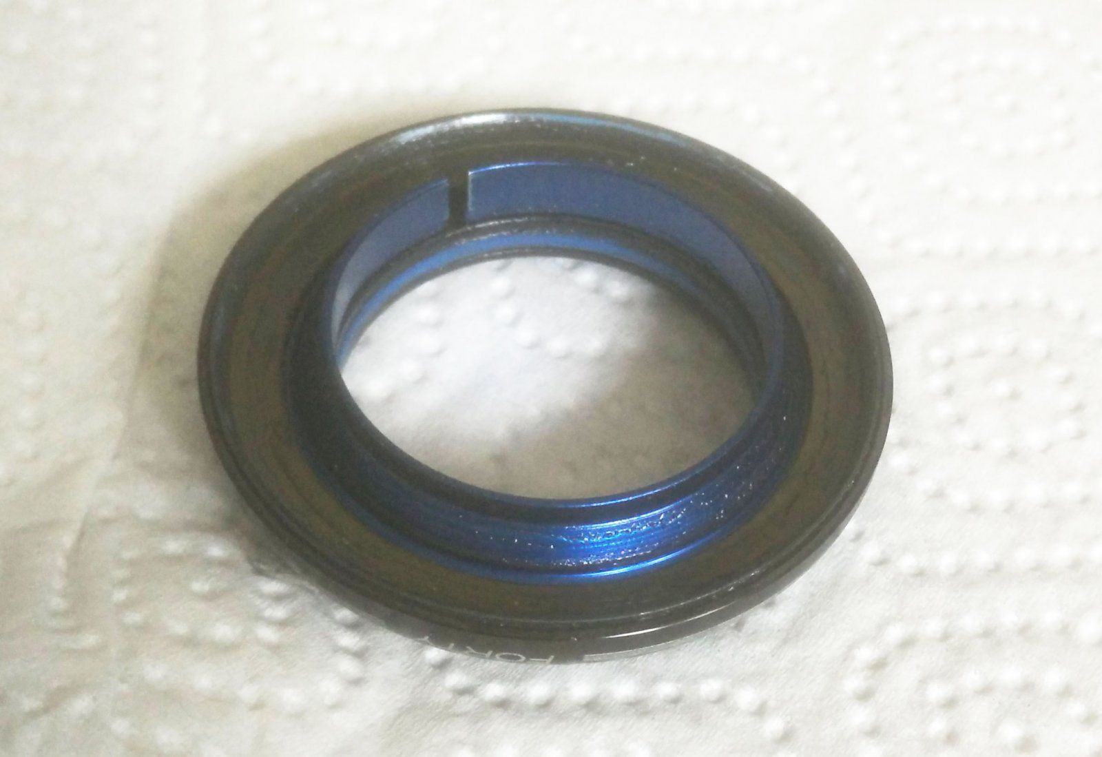

Micro-Spacer in integrierten Steuersatz einbauen?
Mahlzeit, bin bei meiner Recherche zum selben Thema über deine Frage gestolpert. Man kann den Kompressionsring entfernen, er wird nur von den Dichtring gehalten. Ich konnte ihn mit etwas Kraftaufwand entfernen, dann habe ich 2 von genau den fsa spacern einlegen können und dann denn Dichtring wieder raufgedrückt. Man merkt sofort das der Kompressionsring weniger spiel hat sich aber immernoch leicht drehen lässt. Montieren fertig. Möglicherweise reicht auch erstmal ein Spacer, musste testen. Damit war bei mir das Problem mit dem sich lösenden Steuersatz gelöst.
Cheers Jörg
