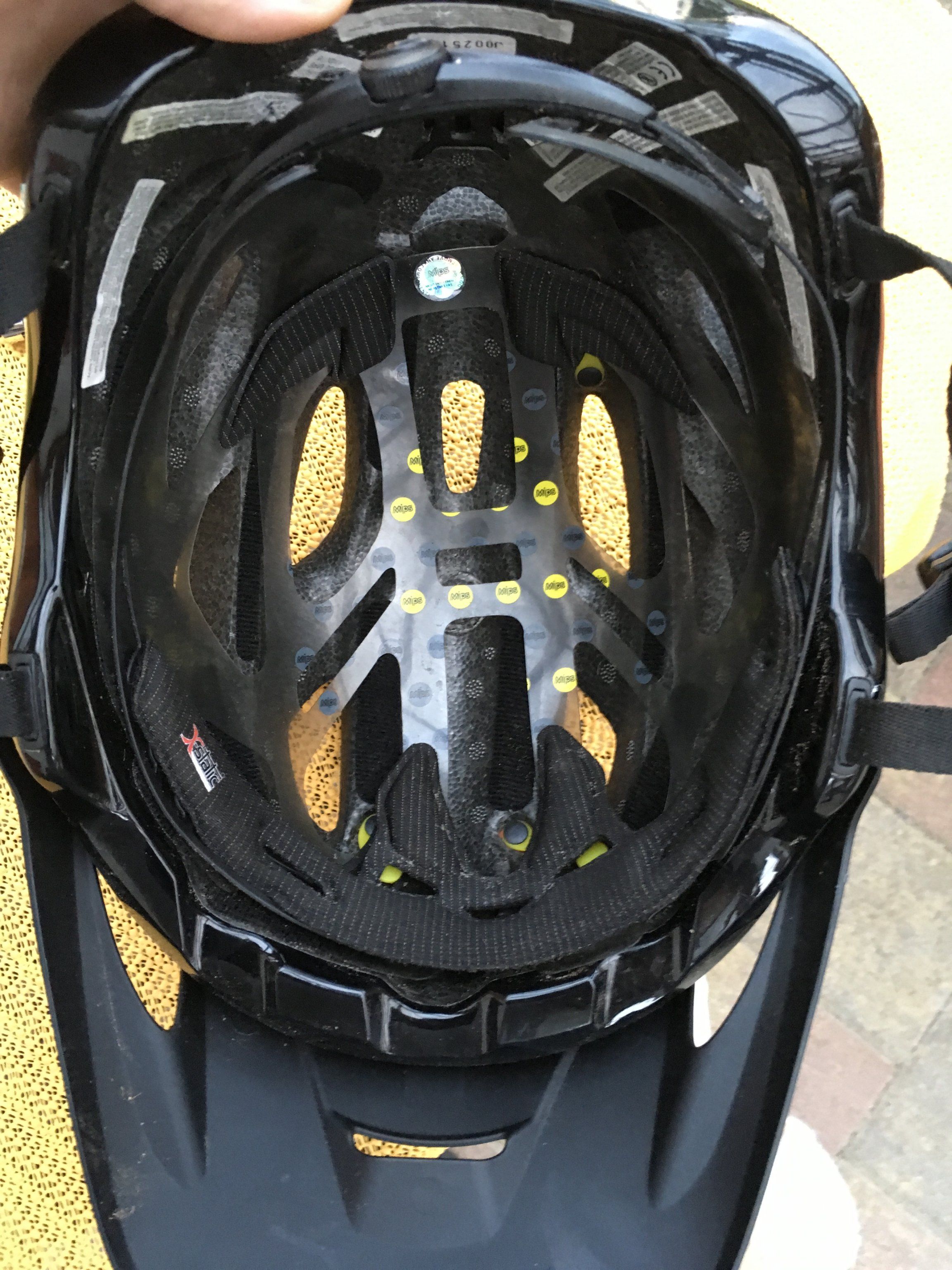

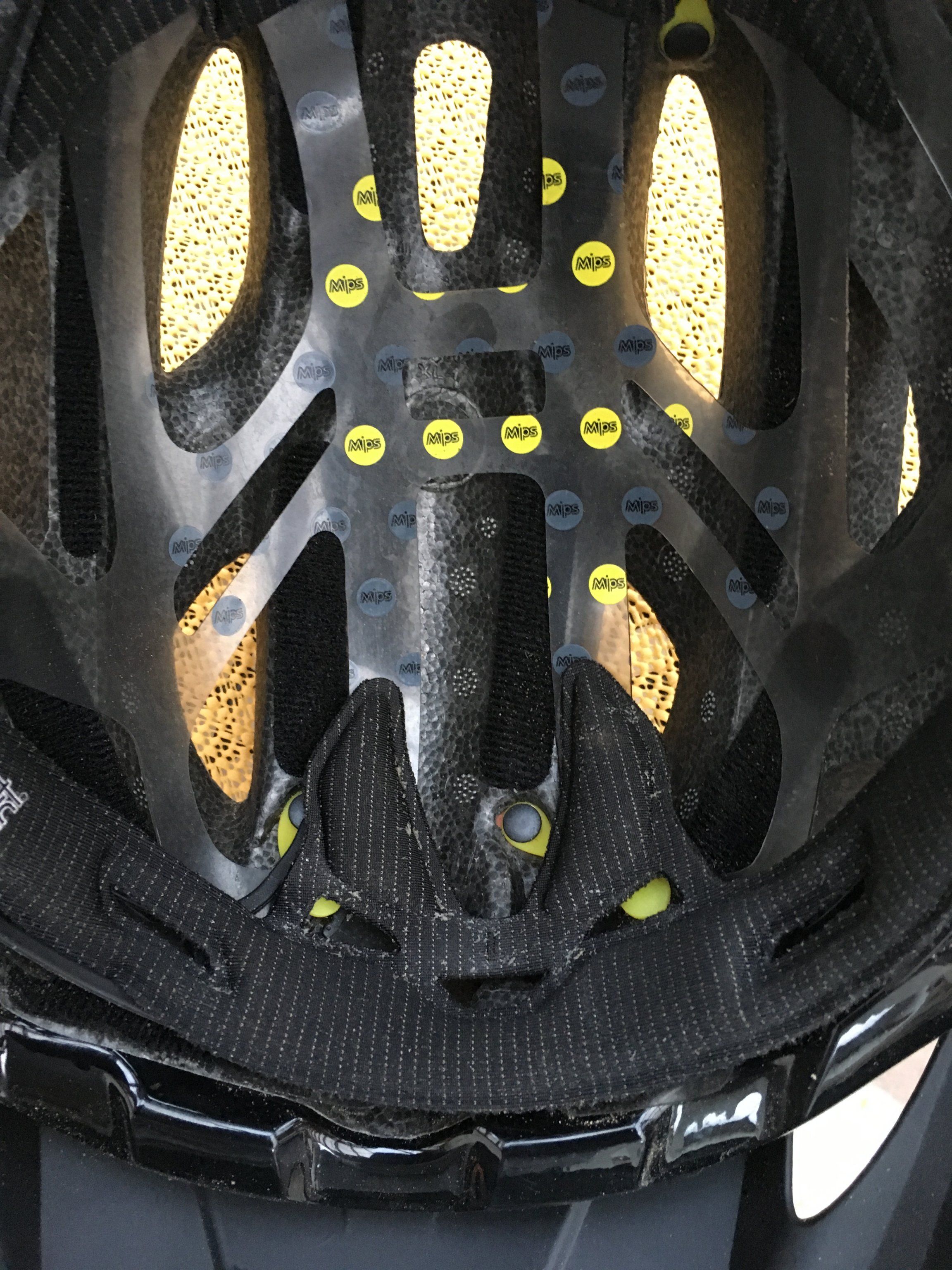

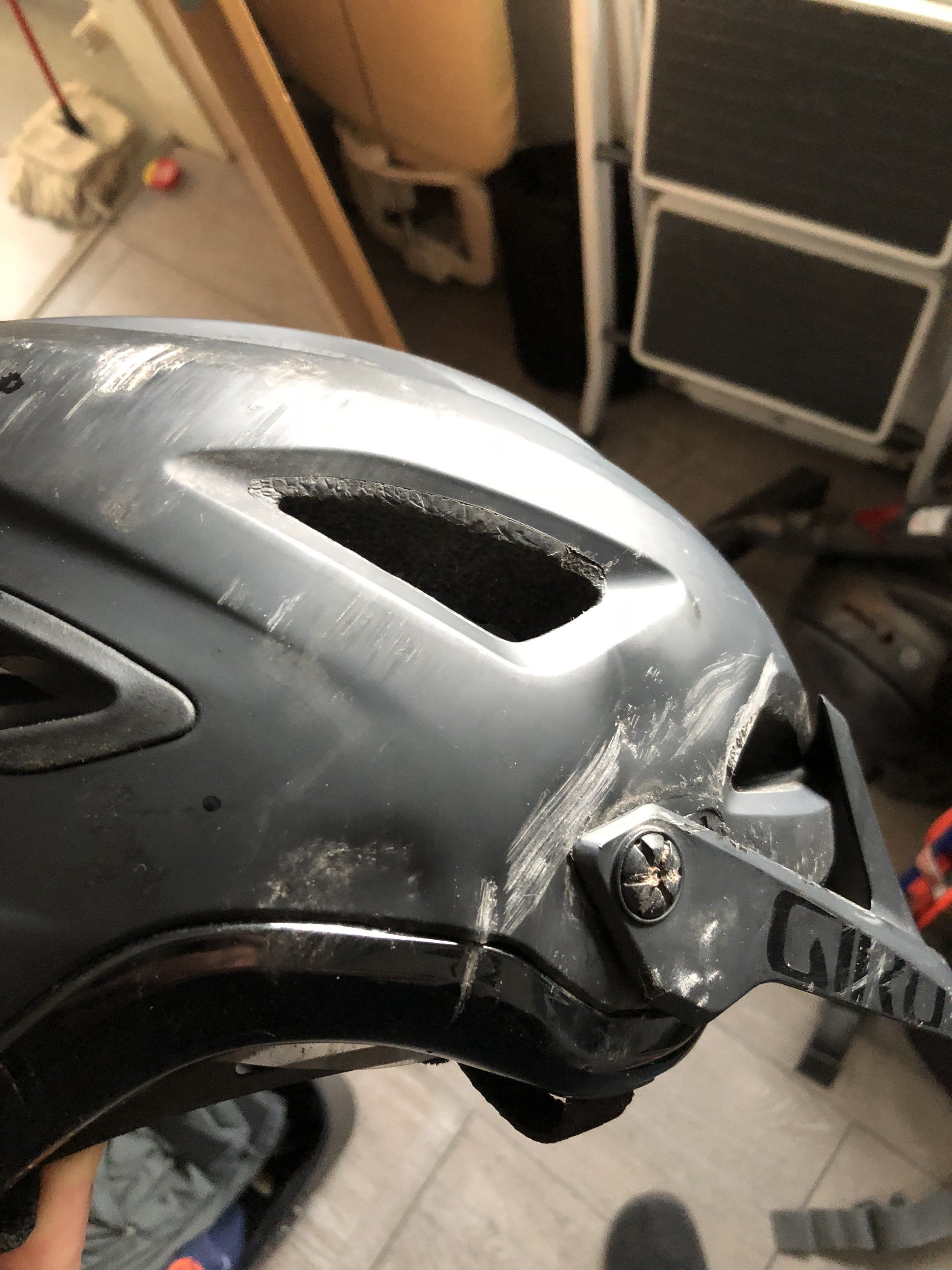

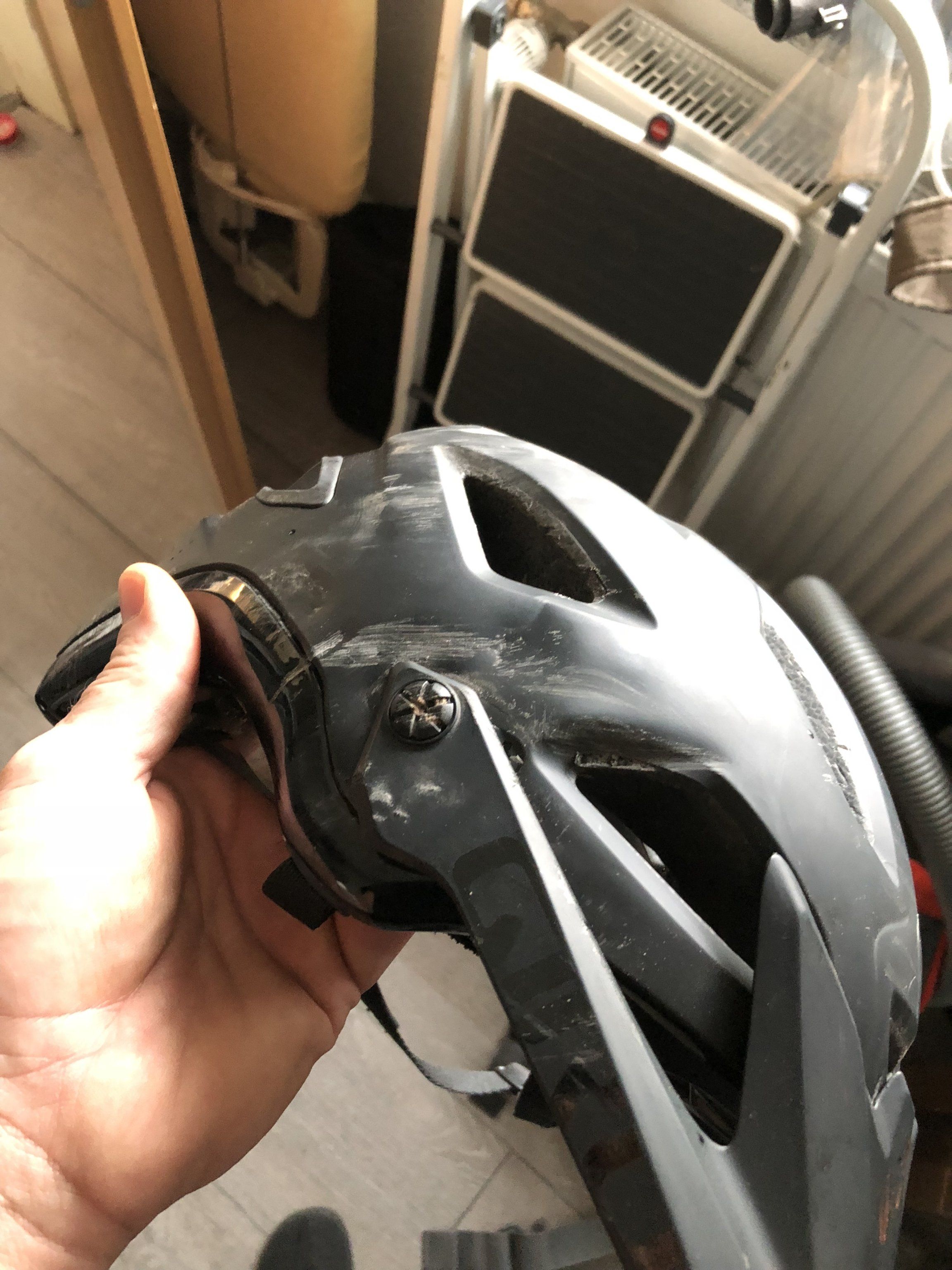

Mich hat es vorgestern richtig gewickelt und das MIPS System in meinem Giro Montaro hat mich vor schlimmern bewahrt.
47D7D582-42FB-4863-A4EB-424B17666C66.jpeg C6E93B96-2E6E-4455-B393-CAC418B366AA.jpeg 8CA193B0-AA97-4A62-BFB0-A94E065A54B8.jpeg D716FD9D-9C19-4E21-AC79-25004F8854DB.jpeg
Wie man sehen kann, hat das System einiges an Energie aufgenommen.
Für mich steht fest, nur noch Helme mit MIPS.

Danke. Das ist doch mal ein gutes Beispiel.
Das ist ein gutes Beispiel? Meine Helme sitzen nicht so fest betoniert, als dass sie bei einem Sturz nicht auch ein paar Grad ausweichen könnten. Ich sehe hier keinen Hinweis darauf, dass ein Helm ohne Mips größere Folgen gezeitigt hätte.
Dann tu uns doch allen den Gefallen und mach mal das Gegenexperiment.
Ich denke, wichtig ist, dass erst mal jeder überhaupt einen Helm aufsetzt.
Ob dann MIPS den großen Unterschied macht muss jeder für sich selbst entscheiden.
Da mir bisher noch kein Helm mit MIPS gut gepasst hat,
kann ich für mich das Experiment leider vorerst nicht durchführen.
Und mal ganz nebenbei, wenn der Helm auf dem Kopf rutschen kann wenn er getragen wird heißt noch lange nicht dass er auch rutscht wenn man ihn mit dem Mehrfachen seines Körpergewichts gegen den den Schädel gedrückt bekommt.
Naja wenn der Helm durch lockeren sitz auf dem Schädel „ausweicht“, oder er das in einem vordefinierten Raum macht, bedeutet schon einen Unterschied.
Aber ist ja im Grunde auch egal, in Deutschland herrscht ja nich nichtmal eine Helmpflicht. Ob da mit oder ohne MIPS, den Bock fett macht, ist wurscht.
Ich für meinen Teil bin sehr dankbar das ich genau diesen Helm auf hatte.
