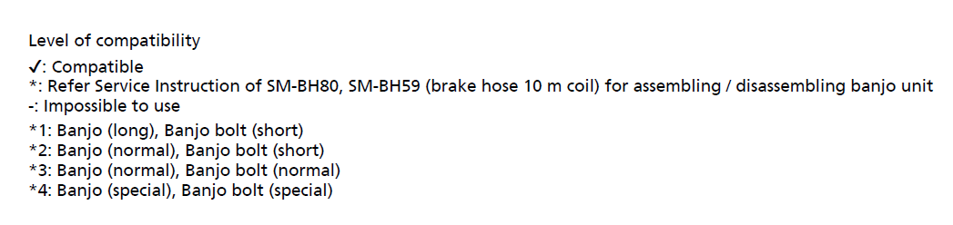

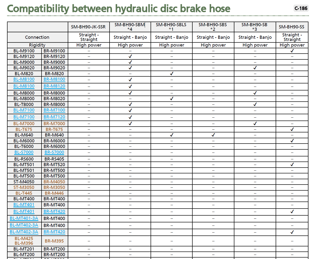

Und hier die definitive und direkte Antwort auf Deine Frage ...
Wie man sieht, ist die Leitung SM-BH90-SB* die richtige für alle "jungen" MTB-Bremsen. Die Zusatz-Buchstaben (M, LS, S oder keiner) beschreiben die Art des Banjos und des Bolzens. Meine Vorredner hatten natürlich recht: Dieselbe Leitung, aber andere Banjo / Bolzen-Kombination.
Du kannst Deine Leitung also behalten.
Und laß Dich nicht durcheinanderbringen: Die Tabelle unten enthält einen dummen Fehler. In der Zeile, in der BR-M8020 steht, sollte links natürlich auch BL-8020 stehen (und nicht BL-8000).
