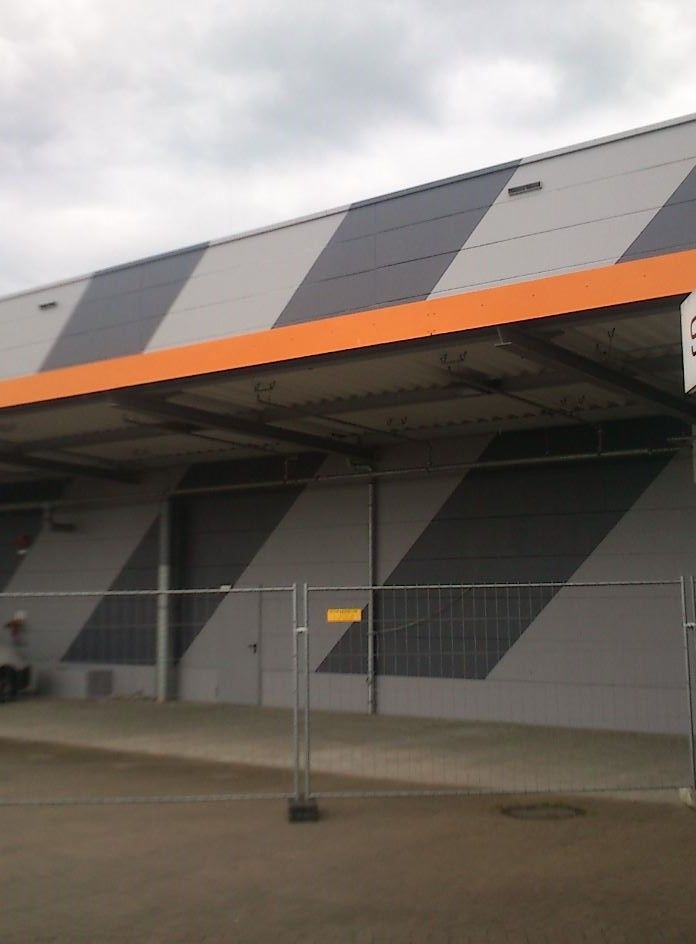

Gestern fotografiert, kam mir irgendwie bekannt vor...;-)
