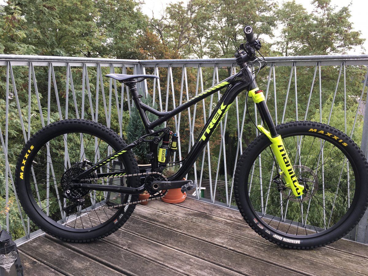

Und wie genau ist der Vivid Air jetzt besser? Hab bei meinem das Problem, das ich bei 112kg fahrfertig ca 260Psi einpumpen muss.
Hab MRC und MST jetzt mal geschrieben wie sie da Abhilfe schaffen können. Dämpfer ist ein Vivid Air 2016
Er ist in einem Trek Remedy 2016 verbaut. FW 140mm, EBL 200x57mm.
Der Vivid ist Bj 2014. Ich wiege 82kg.
Ich hab den Dämpfer gebraucht im BM gekauft, mit Tune MM.
Mir war die Druckstufe zu firm und der Fw wurde trotz 30% Sag nur zu 2/3 genutz.
Da ein Service nicht schaden konnte, entschloss ich mich gleich für das Fast Tuning.
Ich fahre mit gleichem Druck wie vorher (185 psi) bei gleichem Sag.
Er spricht sehr sensibel an und hat enorme Traktion. Das Rad klebt förmlich am Boden.
Der Federweg wird bei groben Schlägen nun auch zu 90% genutzt.
Für mich die perfekte Lösung. Und das für 40.- mehr als ein normaler Service.
LG Günter
