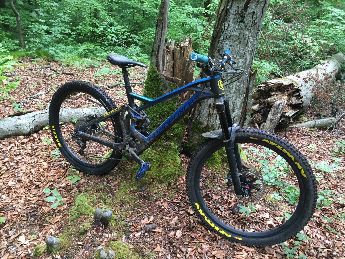

So es ist vollbracht. Auch die erste Testrunde war sehr erfolgreich. Bike fährt sich super, bergauf wie bergab. Größe und Geo passen auch.
Vivid passt gut in den Rahmen und es stößt nichts an. 30 % Sag, Tune MM Druckstufe 3 klicks zu fühlen sich sehr gut an.
Grobe Partliste:
Rahmen: Dune Carbon RR L
Dämpfer: Rock Shox Vivid Air
Gabel:Fox 36 Float RC2 170 mm
Laufräder: DT 240 Naben, DT Aerolite Speichen, Nextie 30 mm China Carbon Felgen
Antrieb: Sram 1x11 X01
Lenker: Race Face Atlas 35, 780 x 20
Vorbau: Easton Heaven 35 32mm
Bremsen: Saint Hebel + SLX Sättel
Reifen: VR Maxxis Shorty, HR Maxxis Ardent + Schwalbe Procore
Sattelstütze: KW LEV Integra
Sattel: SQ- Lab 611 Ti Active
Pedale: DMR Vault
Gewicht 13,3 kg
Bin soweit super zufrieden, evt kommt noch ein Lenker mit mehr Rise.

Super geil! Zufrieden mit den China Felgen? Habe mir jetzt auch nen LRS von Yishunh geholt. Fährt sich echt geil! Darf ich fragen wieso du Saint Geber mit 2-Kolben-Sättel fährst?
Fahre die China Felgen jetzt ca. 1 Jahr. Vorne perfekt, hinten habe ich mir mal eine zerstört aufgrund von zu wenig Luftdruck (Durchschlag im Steinfeld). Die hat dann noch eine ganze Weile gehalten, bis sie am Schluss nicht mehr dicht war. Gab aber auf Garantie eine neue von Nextie, die ist jetzt mit Procore verbaut.
Zur Bremse: Es war ursprünglich mal eine komplette SLX, ich fand die Hebel aber grausam hässlich und klobig und habe mir die Saint Hebel besorgt. Von der Bremsleistung reicht es mir mit den 2 Kolben- Sätteln hin.
