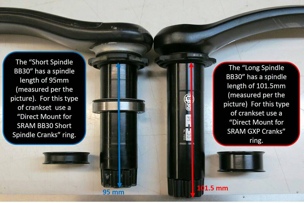

Weiter hab ich ein XX1 BB30 Kurbel zuhause, die ich auch weiterhin verwenden will. Kann mir jemand ein vernünftiges BSA30 Innenlager empfehlen? Hab leider nur die Rotor gefunden. Taugen die was?
Vielen Dank.
Gruß David
BB30 Kurbeln kannst du nicht in Rahmen mit BSA Innenlager fahren. Dafür ist die Achse zu kurz.
Ok danke vorab mal für die Antworten,
von wheelsmfg scheint mir das gleiche Lager zu sein wie die das von Rotor.
Was heißt "lange" version?
Ich hab die xx1 kurbel 175mm Q168
Ist die 168 schon die lange version, oder gibts da für Fatties o.Ä. noch längere?
In den Spez steht BB30 wide, kann leider nichts brauchbares dazu finden.
Danke schon mal
- For use with BB30 Wide 30mm diameter cranks with a spindle length of at least 104mm (BB30 Wide, BB30a, 386EVO, Rotor 3D+, SRAM BB30 Wide).
- Will not work with all standard BB30 cranksets. PLEASE MEASURE YOUR BB30 CRANK SPINDLE LENGTH!
