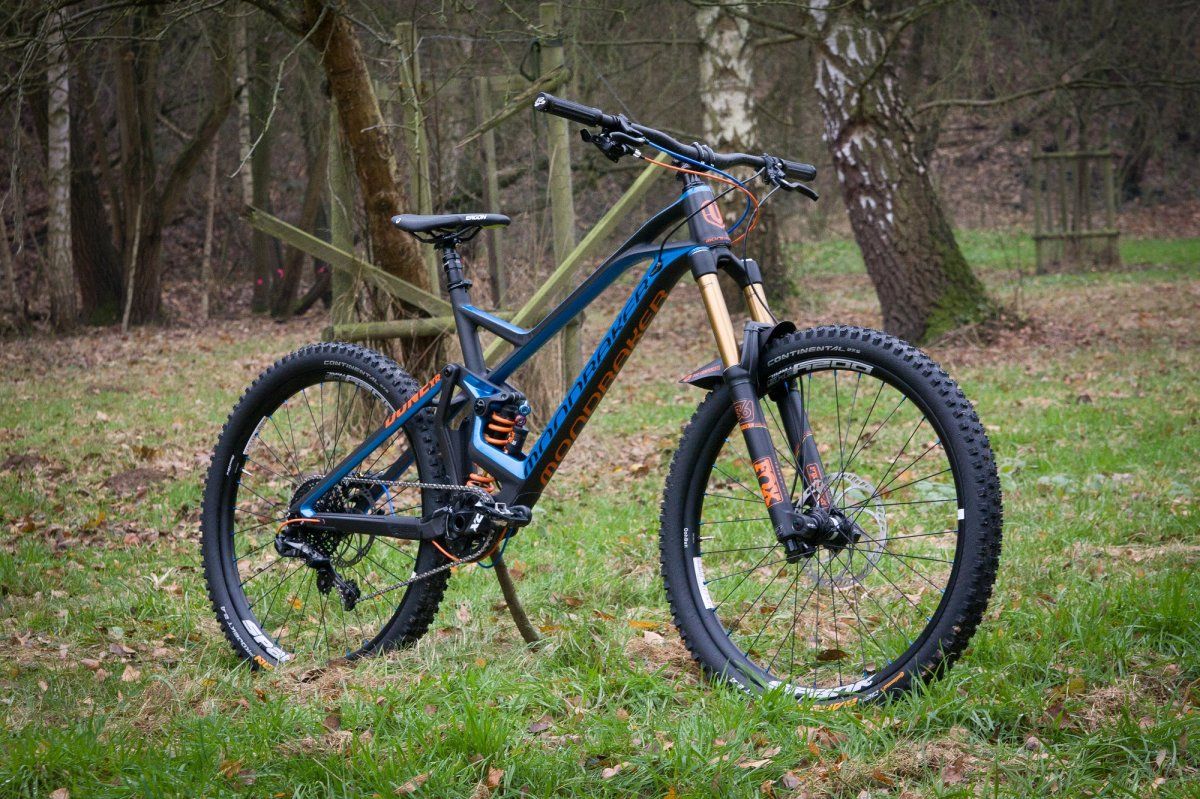

Ich habe glücklicherweise fertig.
Das Dune wurde heute zum ersten Mal dreckig gemacht. Die ersten Eindrücke beschränken sich noch auf Einstellungen an Lenker, Sitzposition, Federung usw. Schreibe mal ausführlich wenn ich etwas Erfahrung sammeln konnte.
Will fahren! :)
