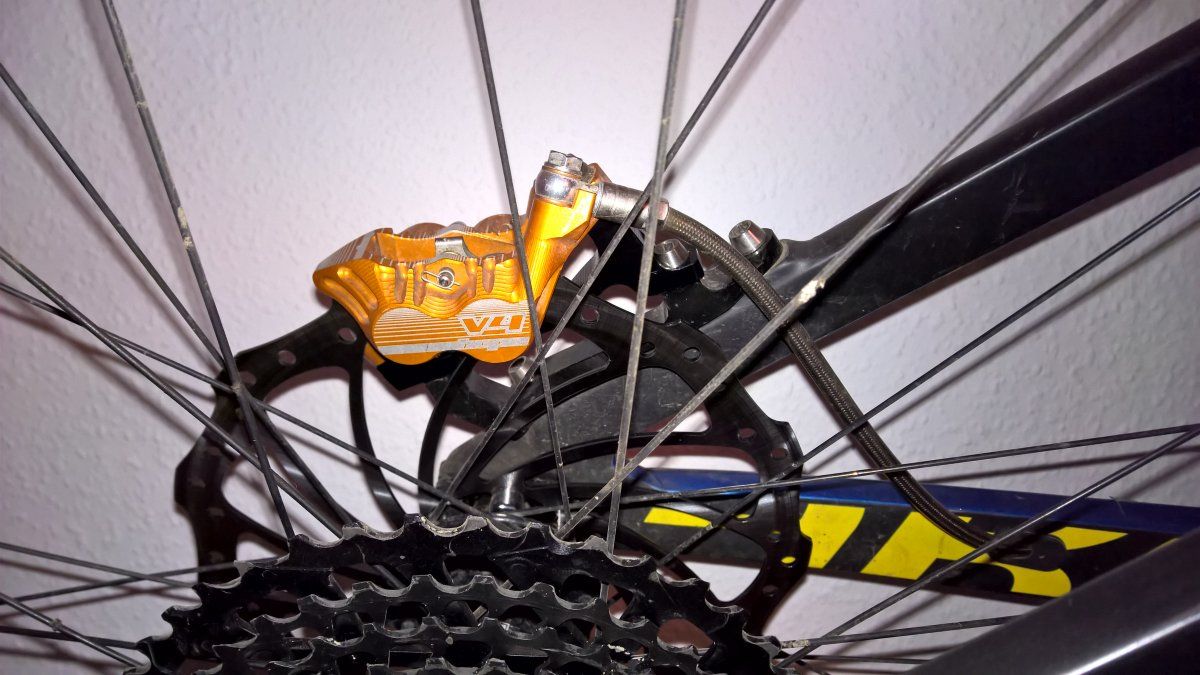

So Leute, ich wollte mal fragen, nachdem ich den ganzen Faden überflogen habe und auf der Mondrakerseite auch nichts wichtiges steht, darf man den Rahmen mit einer 203er Bremsscheibe fahren? Ich hätte da gerne noch etwas mehr thermische Kapazität.

Edit: Bild
Meines Wissens maximal 180mm freigegeben! Für 200/203 bräuchtest du ja "noch einen Adapter auf dem Adapter"...

Hab von Mondraker die Antwort bekommen:
Laut unserem Technical service sollte beim Dune Carbon hinten keine 200 mm Bremsscheibe verwendet werden.
Es gibt von Mondraker auch keine Adapter für 200er Scheiben fürs Dune und ich bin mir gerade nicht sicher, ob man einfach normale drann schrauben kann. Evtl. könnten die vom Summum passen.
Bin gerade zu faul zum Nachgucken :D
Würde es einfach lassen. Zwei Adapter ist natürlich Murks.

Das es nirgends auf der Mondrakerseite steht, die Bremsaufnahme zwar für 180mm Scheiben ist, sich aber problemlos ein Adapter auf 203 montieren lässt, fahre ich das jetzt so. Wenn ihr mit 180 zurechtkommt bitte, völlig ok - mir reicht das eben nicht. Es ist ja nicht Adapter auf Adapter, sondern Adapter auf Bremsaufnahme, das hat man bei vielen Rädern so und hat mit Murks nichts zu tun.

1. es ist Murks. Das lässt sich nicht wegdiskutieren. Man kombiniert keine zwei Adapter. Da mangelt es an Stabilität. Zerlegt es Dir das Gewinde am Hinterbau, hast Du ein Problem.

Das hat mit Murks doch nichts zu tun und mangelt auch nicht an Stabilität. Das müsste Mondraker schon ausdrücklich irgendwohin schreiben. Nur wie die Gewindeinserts und der Hinterbau ausgelegt sind, weis man nicht.
Das wird doch einfach ein Adapter durch einen anderen ausgetauscht oder wenn vorher keiner war, dann kommt eben ein neuer Adapter hinzu - der ja genau für den Fall geschaffen wurde. Wo soll da das Problem liegen?
Wenn es sich Einbauraum-mäßig montieren lässt dürfte das funktionieren.
Die Kräfte sind ja nicht größer.
Wenn die beim Fahradfahren und Bremsen auftretenden elastischen Verformungen zu groß sind könnten eben Schleifgeräusche auftreten. Schlimmer wird es nicht.

Eine akzeptable Antwort wäre ein Hinweiß auf ein offizielles Dokument wie eine Bedienungsanleitung, in der die maximale Scheibengröße festgelegt ist. Entschuldige, dass ich einer Antwort eines Forenusers, dem ein "technical service" eine Antwort auf welchem Wege und Kontext auch immer gegeben hat, wenig Wert beimesse. Es ist eben keine Antwort von Mondraker, selbst wenn die schreiben, man solle nicht, ist das immer noch keine Aussage. Eine Aussage wäre zB. Systemgewicht bis 100kg 203mm, darüber wird das Moment so groß, da ist der Hinterbau nur noch mit dem Moment einer 180er Scheibe zu belasten. Abgespeckte Variante: Der Hinterbau des Dune Carbon ist nur für Scheiben mit 180mm zugelassen. Habe ich nirgends lesen können und Hinweise auf die Stelle der Homepage kamen auch nicht, hätte ja sein können, dass ich sie überlesen habe. Nichts für ungut.
Die Bremsaufnahme vom Summum brauchst du für mich nicht testen, ich habe die Bremse ja schon an der richtigen Stelle für 203mm. Danke für das Angebot auf jeden Fall. Vielleicht ist es für andere aber interessant.
Sogar diese Aussage wäre Unsinn.

Ne, am Hinterrad wirken die größten Kräfte um den Bereich, wenn das HR blockiert. Mehr geht nicht. Jetzt Hab ich also die Kraft, die durch das Systemgewicht beeinflusst wird. Das Moment, das auf den Hinterbau wirkt, besteht aus Kraft*Hebelarm und das ist bei einer größeren Scheibe auch größer. Damit ich den Hinterbau schone kann ich entweder eine kleinere Scheibe nehmen -> Moment kleiner, oder einen leichteren Fahrer mit großer Scheibe -> Moment kleiner. Überschlag etc. spielt ja am HR keine Rolle.
