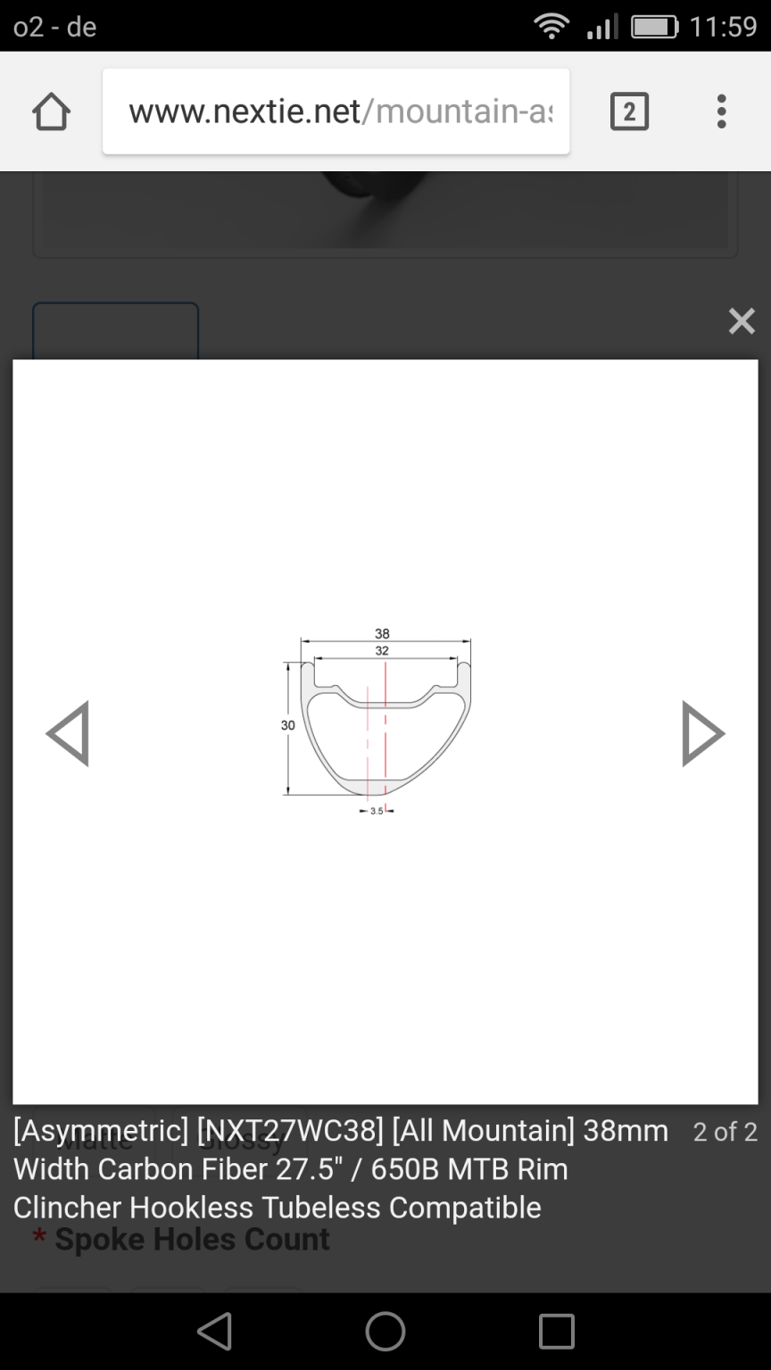

In den FAQ steht 30mm Felge mit 2.6er Reifen, so fahr ich es jetzt auch und das füllt den Hinterbau recht ordentlich aus. (Siehe die Fotos hier)
Mit schmalerem Reifen sollte aber auch ne etwas breitere Felge rein passen, an was für eine Kombination denkst du denn?
Ich fahre die Felgen am Dune Carbon vorn mit 2.5er
und hinten 2.35er

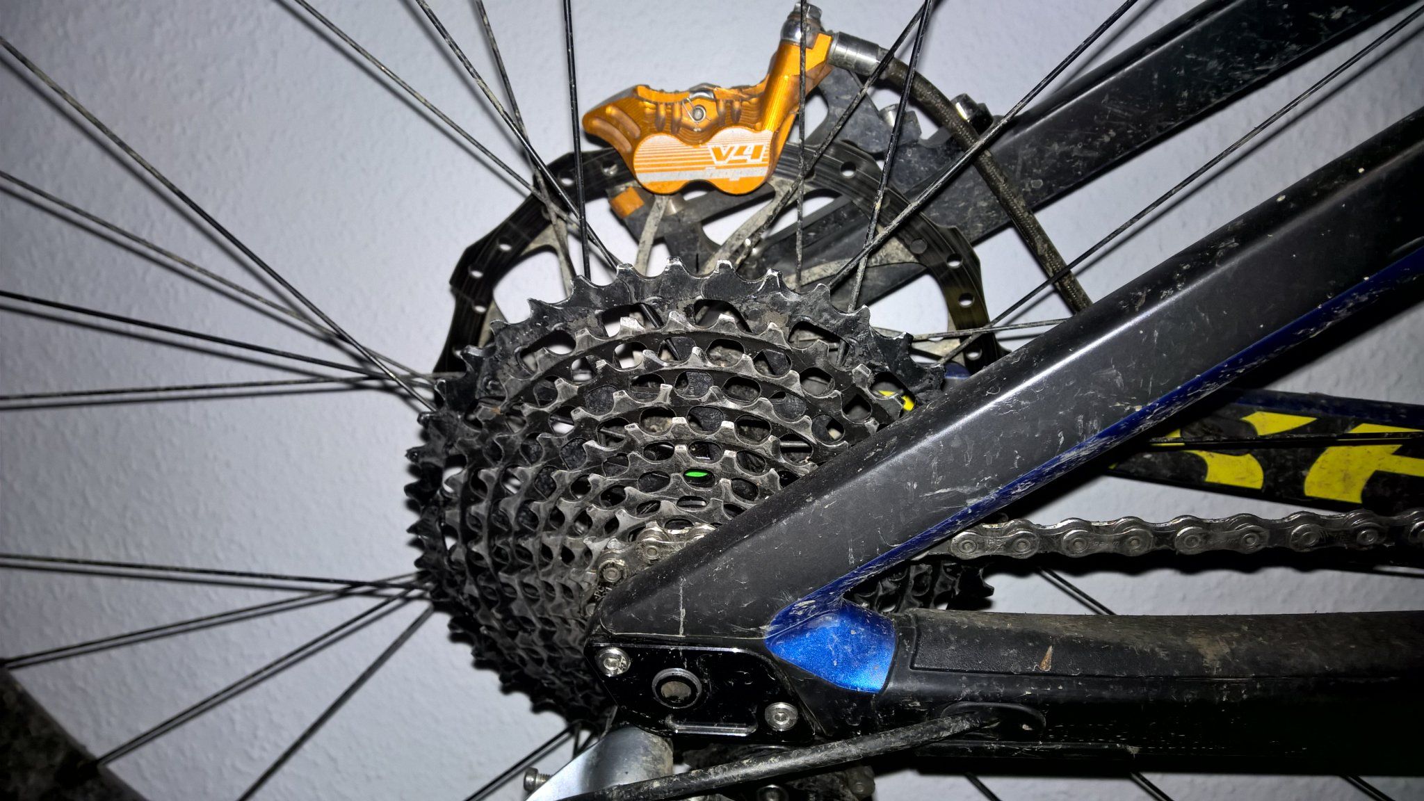

Moin,
welchen Achsstandard hat eigentlich der Dune Carbon XR 2016 frame?
X12 142mm
Wer aber die X12 Achse von Syntace nehmen möchte, kann sich nach der Boost-Version umschauen, dann ist das Bolzengewinde komplett im Mutterngewinde. Laut Syntace hat man normalerweise 5-6mm Einschraubtiefe, da fand ich, das geht besser.
Habe heute auch auf 440mm umgebaut.
Bin schon gespannt, ob das mit meinem S-Rahmen harmoniert...
hm, das muss ich ja direkt mal ausprobieren, normalerweise bin ich da zu großer Grobmotoriker um einen Unterschied zu merken. Ich hab es bisher immer auf den 430 gelassen, weil ich Angst habe sonst ohne Umsetzen durch gar keine Spitzkehre mehr zu kommen.
