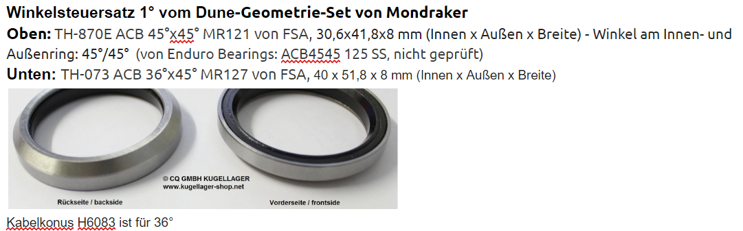

Hier meine Notizen zum 1° Mondraker Winkelsteuersatz: #
Für oben hab ich eines aus Edelstahl gefunden, für unten suche ich noch eines...
Also brauche ich definitiv oben eine zs44 mit 45x45 und unten ein zs52 36x45? Den finde ich nur von fsa als IS... warum geht den zum Beispiel kein IS Lager?

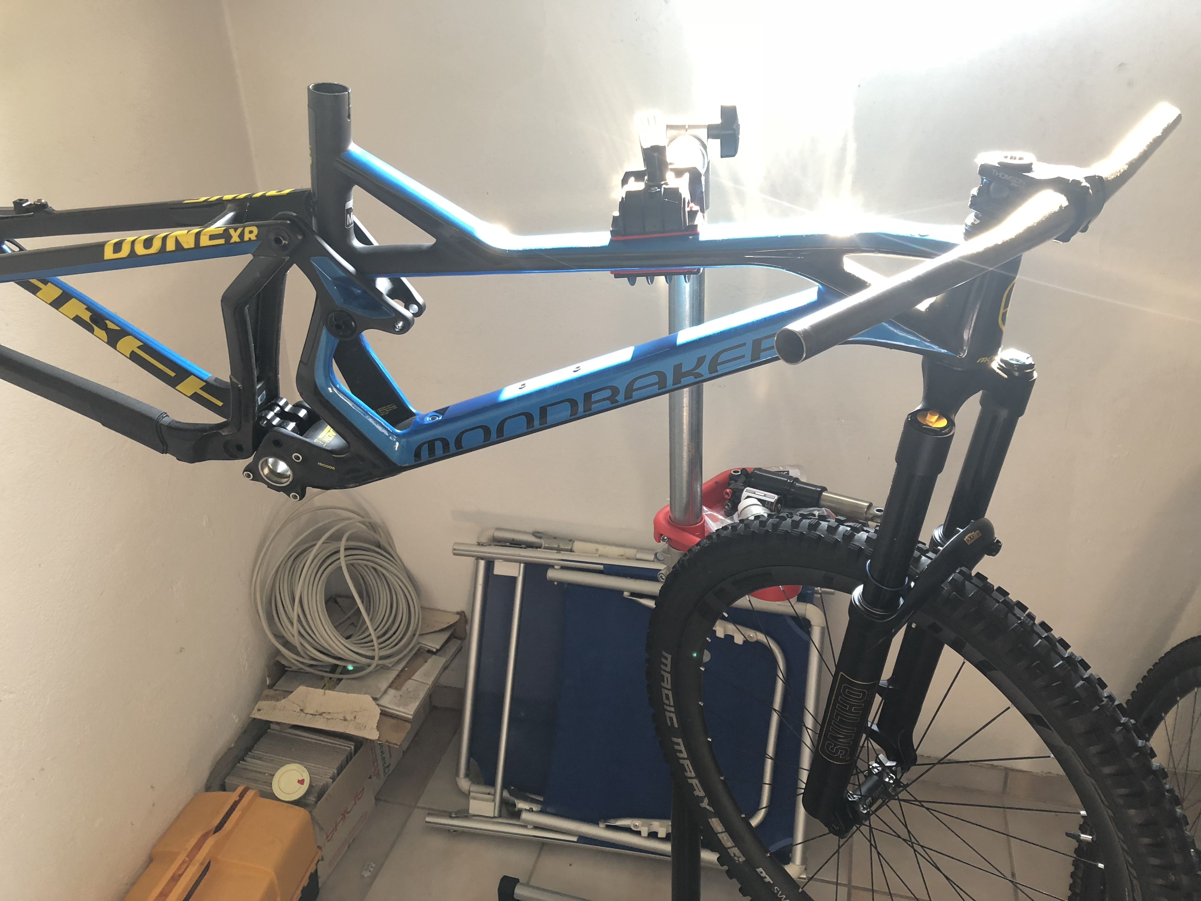

Abend leute,
Grad mein dune wieder am aufbauen, bisher nur mim winterrad rumgeeiert.
Einige fragen:
Habt ihr die anzugsmomente für den rahmen?
Lagersätze gibt es die, bin am überlegen diese zu tauschen......
Grüße
