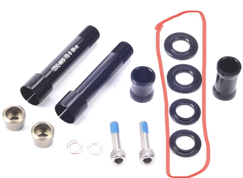

Hallo,
hat einer von euch noch zufällig das Dune Lower Link Kit 16 (Ersatzteil) rumliegen und möchte es verkaufen?
Eigentlich brauche ich davon nur die schwarzen Spacer/ Abdeckkappen der Lager.
Gruß, Kiwi.

Guten Morgen! Ich war eben an der Garage und habe das Tütchen mit zwei shims gefunden. Soweit ich das erkennen konnte, müssten das die unteren auf deinem Foto sein. Brauchst du die noch?
