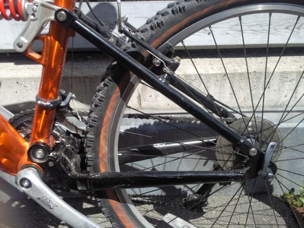

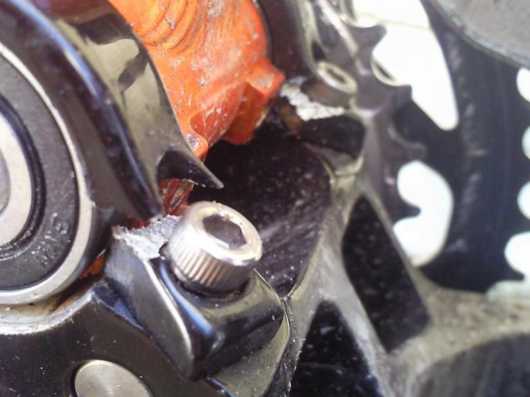

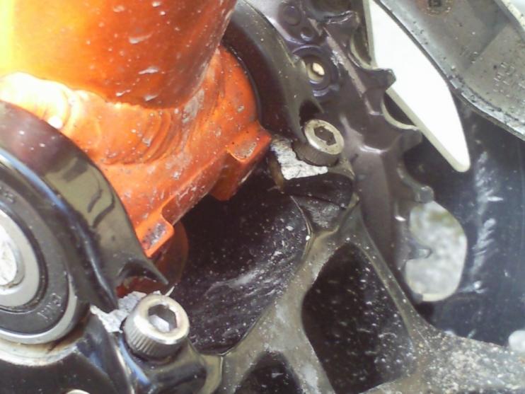

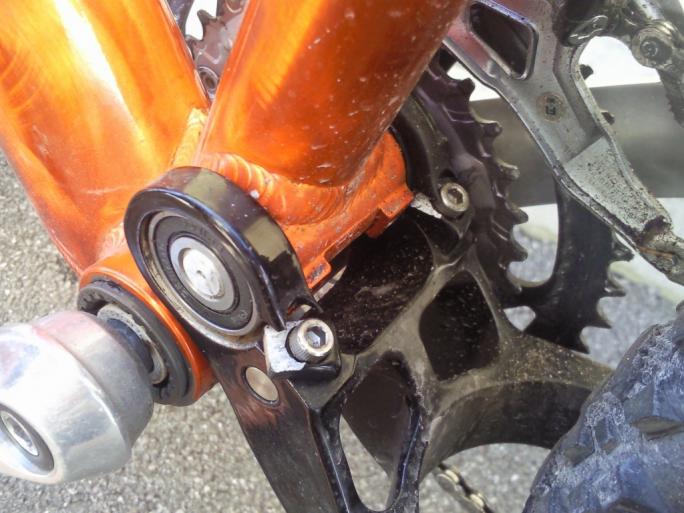

Ich habe ein Mongoose Pro NX 8.3 Mountainbike. Ein wirklich sehr ausgezeichnetes Gerät. Leider ist mir die Schwinge an der Kettenstrebe gebrochen. Man müsste nur die Kettenstrebe ersetzen. Kennt jeman von Euch eine Adresse, wo ich so eine Kettenstrebe kaufen könnte? Oder hat sogar jemand hier im Forums sowas als Ersatzteil?
Ich finde es schade, dass wegen einer gebrochenen Schwinge ich ein neues Fahrrad kaufen muss, nur weil wir eine Wegwerfgesellschaft sind. Das Fahrzeug ist sonst in einem Top Zustand.
Im Anhang findet ihr Bilder, des gebrochenen Teils.
Vielen Dank im Voraus für Eure Hilfe

Das dürfte schwierig werden, das MTB ist bereits ca. 10 Jahre alt...
Da bleibt nur noch eine Fahrradrahmenreparatur, wobei dann die Kosten eventuell gleich oder höher zu einem neuen/gebrauchten Rahmen sein werden :( . Schwingenlager ist sowieso heikel zu schweißen, kann nicht immer gemacht werden.
Trotzdem informieren, Mail mit Fotos schicken (könnte aber gerade Urlaub haben...); vielleicht findest Du in Deiner Umgebung auch einen Reparaturbetrieb.
