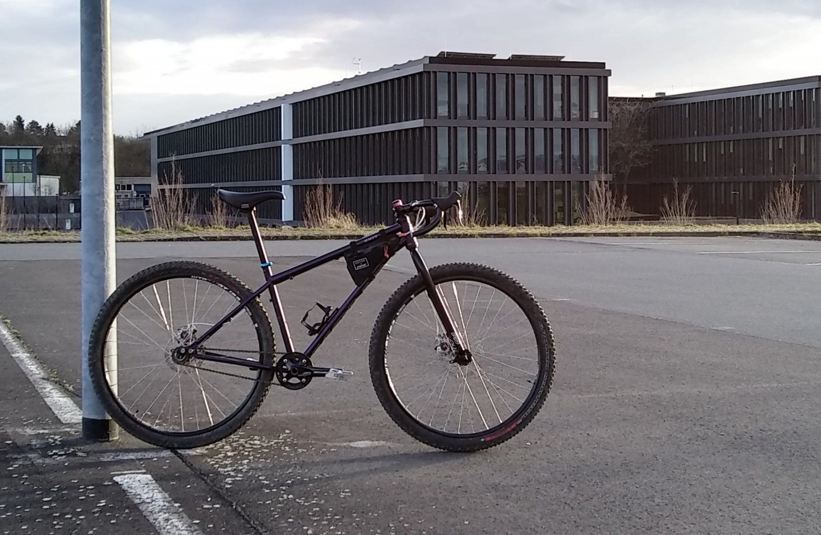

Das Unit ist schon eine sehr schicke Basis für einen Dropbar-Umbau :daumen:
ja, mir kommt da auch zugute, dass das kona 17" rahmengröße hat, eigentlich etwas zu klein für mich (der jahrgang hatte nur 17 oder 19")...
allerdings muß ich, wenn der umbau richtig losgeht die übersetzung so anpassen, dass ich die kettenstreben schön kurz einstellen kann.
