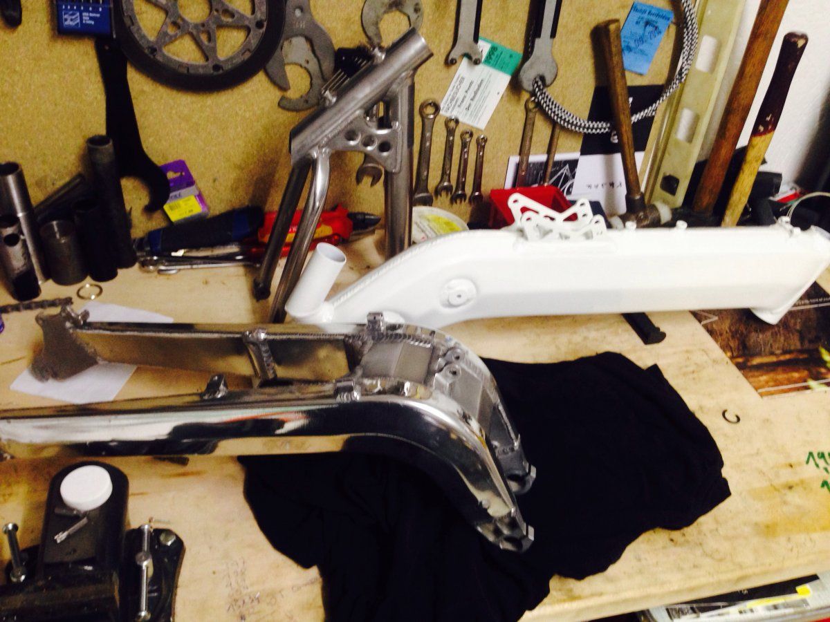

genau das is ja das problem, die schwinge ist deutlich zu schmal... man merkt halt, das man da nen rahmen von 1988 hat.
selbst nen 2.5er ist da schon ne extrem knappe sache.
Ja, Fatbikes haben breitere Innenlagergehäuse, ich glaube 100 mm oder so.
Eine normale HT2 Kurbel hat das äußere Kettenblatt auf 58 mm, Rohloff Speedhub mit 13er Ritzel hat auch 58 mm Kettenlinie, das sollte für 4" Reifen ausreichen. Man benötigt "nur" eine Schwinge wo auch 4"er reinpasssen.
oder die Kleinen... 3.6, ich lese mich schon ein.
Im Amiland gibt's für mich noch Schwingen, ob ich eine besorge? Ich denke unter uns, wenn ein Fachmann die Schwinge an der richtigen Stelle öffnet und entsprechende Bleche einbringt wird das halten. Montag rede ich mit meinen Kollegen in der Konstruktion.
