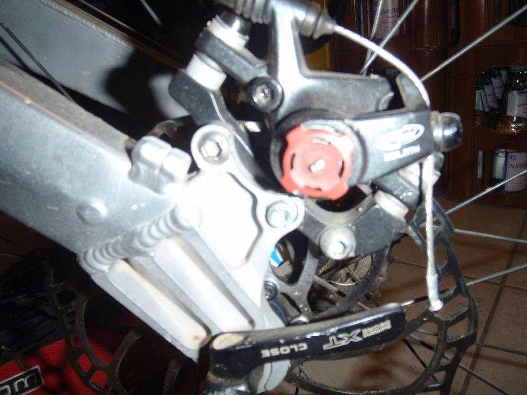

Wer hat hier schon mal einen Adapter für den alten Standard einer MC-Schwinge oder MC-Suspenders-Gabel für neumodische Bremsen gebaut?
Es geht um das Teil hier:
Das hätte ich auch gerne für hier:
Hat jemand die Maße oder/und die Möglichkeit, so etwas zu bauen/feilen/bohren?

Normaler 180mm Adapter, das 1. Loch original, das zweite Loch angezeichnet und M5 Gewinde in den Adapter gebohrt. Das originale 2. Loch mit Schraube nur verschlossen. Ist bei der Avid kein Problem so, da man per Abstandshülsen den vorne fehlenden mm einfach per dickerer Scheibe gewinnen kann. Bei anderen Bremsen wäre das per U-Scheibe möglich, was zu einem ganz leicht schrägen Sitz des Bremssattels auf dem Adapter führen würde. Macht das was?

Ahh - danke, das ist ein guter Ansatz - mal schauen ob zwischen Scheibe und Gabel so ein Adapter passt! :daumen:

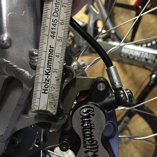

Bei mir schaut das so aus.
Ist ein Adapter für HR 185er Scheiben. Die Nase mit dem Loch habe ich inzwischen abgefräst.
Hatte ich befürchtet, das Du da aktiv warst :D
Wird die Elixir ohne die 3D Scheiben montiert, oder hast Du sie weggelassen?

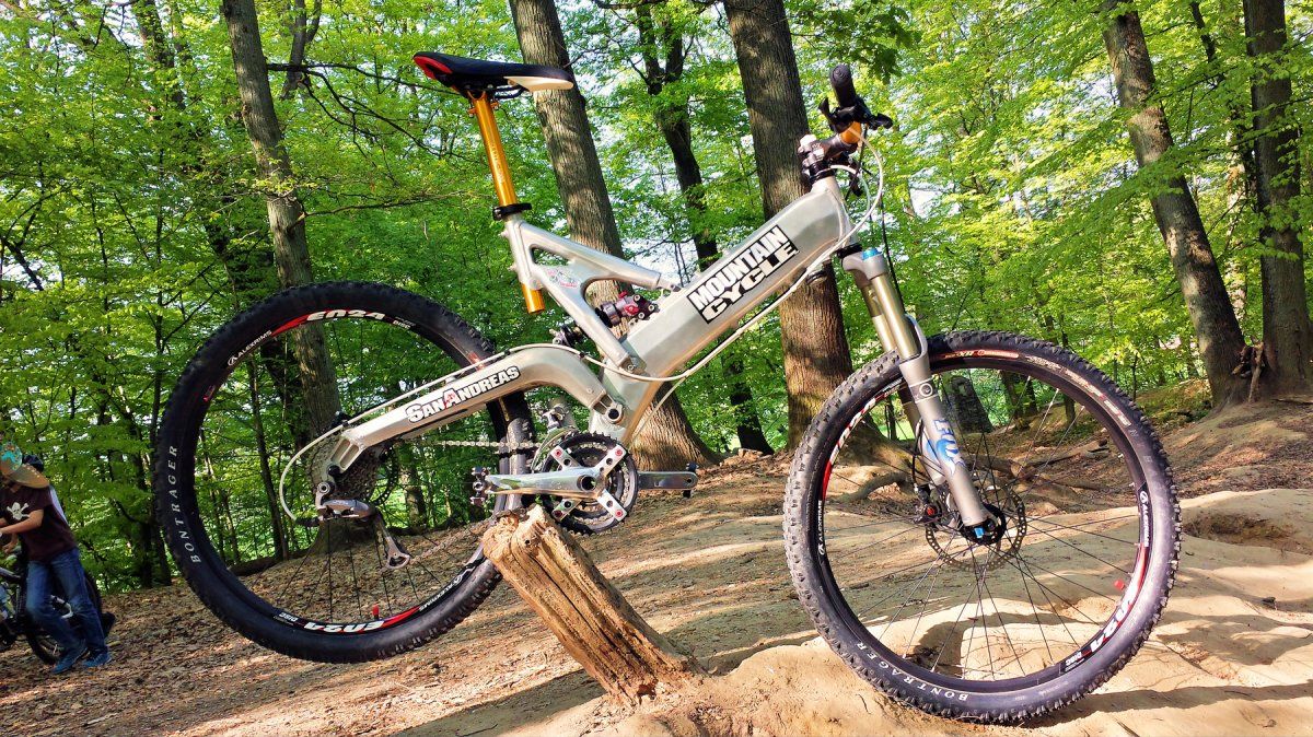

Ich hab wegen des Aufbaus erstmal gar nichts gefragt, weil ich den Hobel nur mal fahrfertig bekommen wollte mit Kram, der noch rumlag. Fahren tut es:hüpf: und wie...
Was ist denn ein sinnvoller Lenkwinkel? Mir scheint die Gabel recht lang, aber hinten habe ich den Dämpfer schon eine Stufe verstellt, damit das Tretlager noch höher kommt.
Ist man da völlig frei wie man diesen "Schlitten" hinten einstellt? Klar ist das von der Dämpferlänge auch abhängig, aber kann man damit unterschiedliche Tretlagerhöhen einfach frei wählen?

Ja. Du kannst die Platten auch umdrehen und hast damit noch mehr Möglichkeiten. Du solltest aber schauen, dass das Hinterrad nicht mit der Sattelstütze, oder die Stütze mit dem Dämpfer in Berührung kommt.
dazu begrenzt der umwerferturm das ausfedern des hinterbaus sowieso.
aber wieso willst du das tretlager höher bekommen?
Nein, nicht wegen der Höhe des Tretlagers an sich wäre das interessant, sondern um den Lenkwinkel in "normalem" Maß zu haben. Klar wäre noch eine Möglichkeit die Gabel auf 100mm zu traveln, aber wie sinnlos, wenn man schon ne 140ger Gabel hat :D
Die Stütze ist selbst in der Länge problemlos, denn der Dämpfer bewegt sich ja von der Stelle weg beim Einfedern.
Zuerst muss ich aber mal die Bremsleitung anders legen...die ist zu kurz :heul:
Danke für die Hinweise erstmal:daumen:

Mensch Holgi, willkommen im Club - das sieht richtig gut aus!
