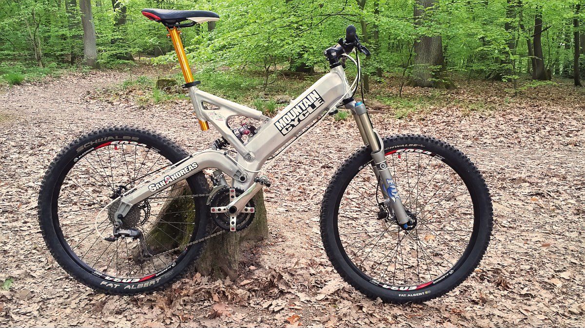

Ok...Hinterbau hab ich gecheckt. Könnte sogar der Fat Albert sein, der mal im Votec C9 drin war, dem ich die Stollen gestutzt habe :lol: Denn der passende vordere ist noch im Votec drin. Für vorne hab ich jetzt einen aus einer anderen Generation verbastelt. Das ist nur 2.35. Passt aber auf jeden Fall. Umwerfer Test steht jetzt noch an.
Also, @olsche, wenn Du so ein Gerät hast gibt's nur eins: Aufbauen:daumen: Sieht klasse aus und fährt sich total lustig. Ob das jetzt mit 1 kg mehr Gummi berghoch immer noch so ist :ka: Mal testen;)

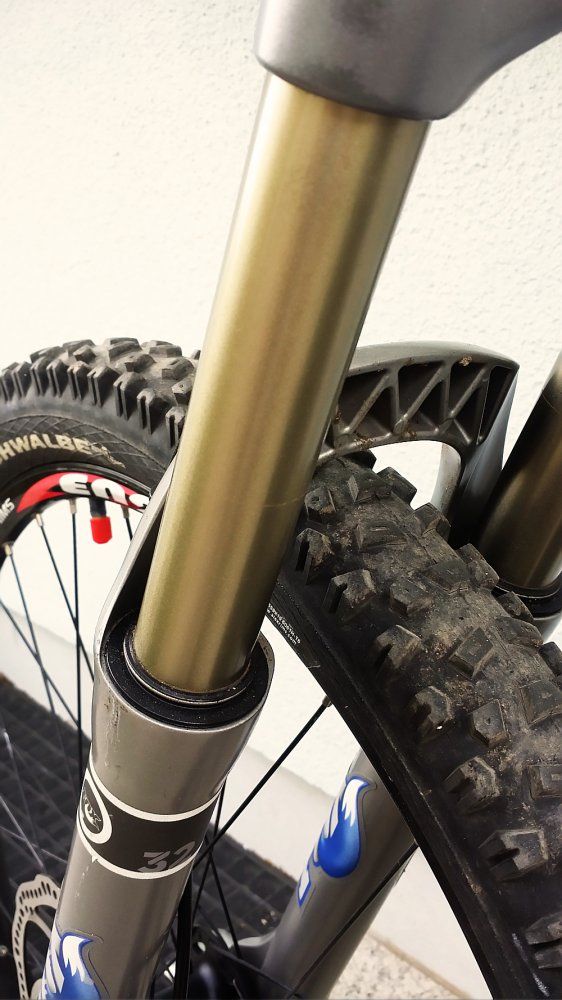

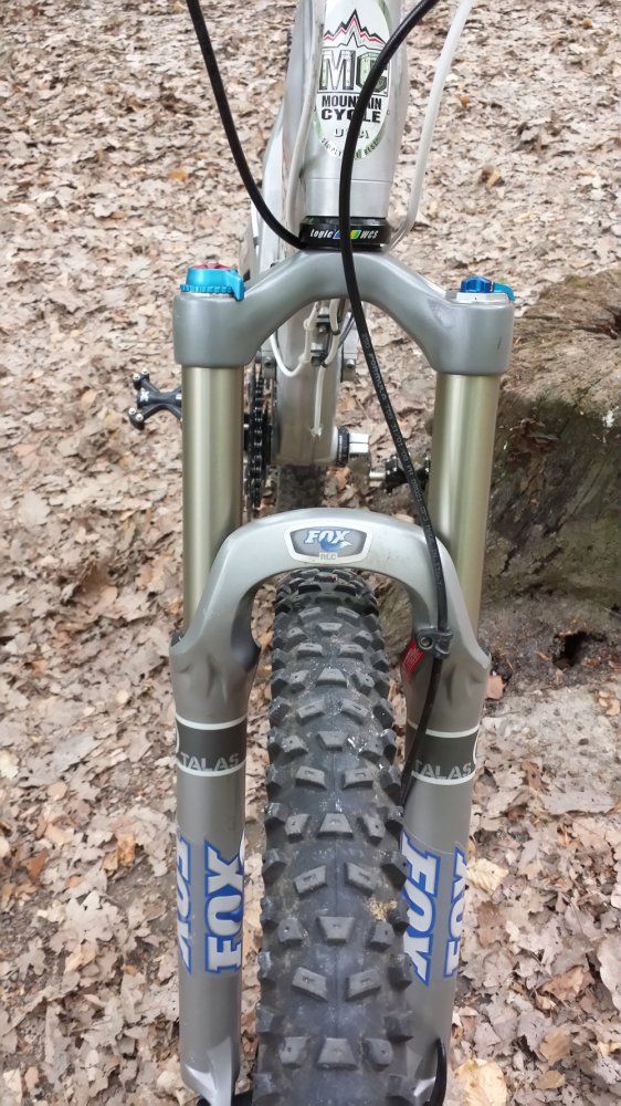

Also Reifen passen und sehen gut aus :daumen:
Überall Platz genug. Da könnten sogar 2.5er passen. Hab ich aber keine :D
Umwerfer auch kein Problem. Kette ist auf dem Bild zwar auf mittel, aber "ausgerastet" ist der Hebel. Also viel weiter rein geht der Umwerfer nicht und ist auch etwas vor dem Reifen.

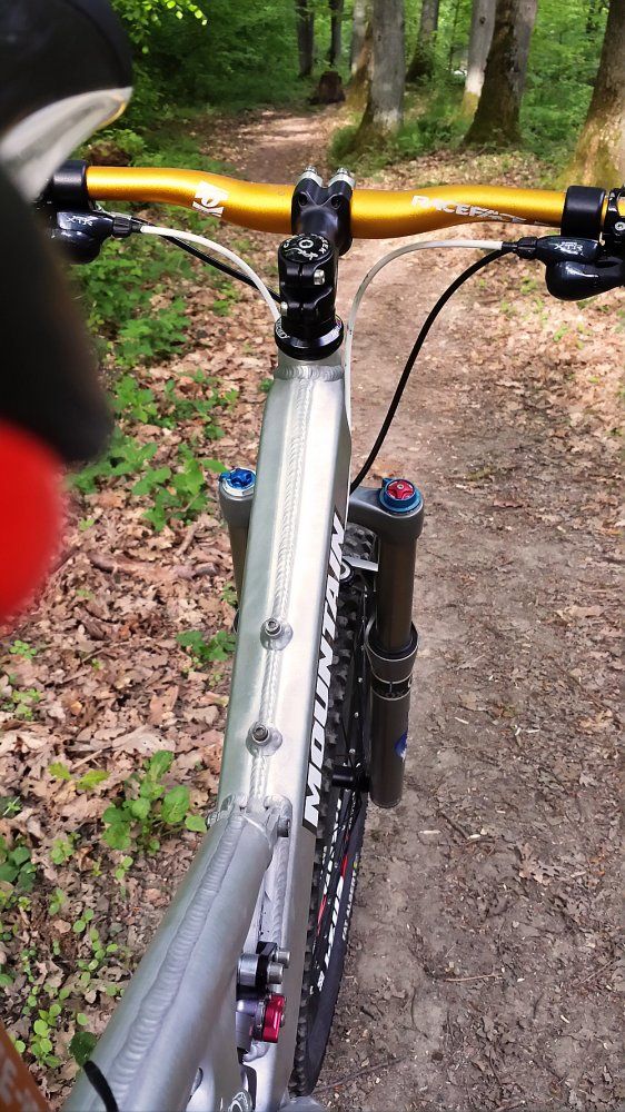

Nur mit dem Dämpfer komme ich irgendwie nicht klar:ka: Aber richtig Mühe hab ich mir noch nicht gegeben den richtig abzustimmen. Müsste man halt mal richtig machen. Erstmal SAG, dann die Vorspannung. Wie man ein Fahrwerk abstimmt ist mir schon bewusst ;) Und die Gabel hatte ich auch nur nach Gefühl befüllt. Obwohl es schon mittel ruppig war (aber ohne Sprünge), hab ich nur 30% des Federweges ausgenutzt. Sieht man den kleinen Dreckrand am Gabelbein?

Die Kiste könnte sowas wie mein Lieblingsfully werden. :hüpf: Über die Optik brauchen wir aus meiner Sicht eh nicht reden :love:
Mit 2,4 kommt man schon gut klar... Passt gut, wie man auf dem Bildern sieht.
Um das Potential des Rahmens zu nutzen bau dir einen 180er/185er Dämpfer ein. damit bekommst du, je nach Hub ca. 14-15cm am Heck.
Wenn du den bestehenden abstimmen willst, kann ich dir das (Schreibmaschinen?)-Toutorial schicken. -> PN
Das geht hier vielen so - schön das du auch dabei bist! :bier:
