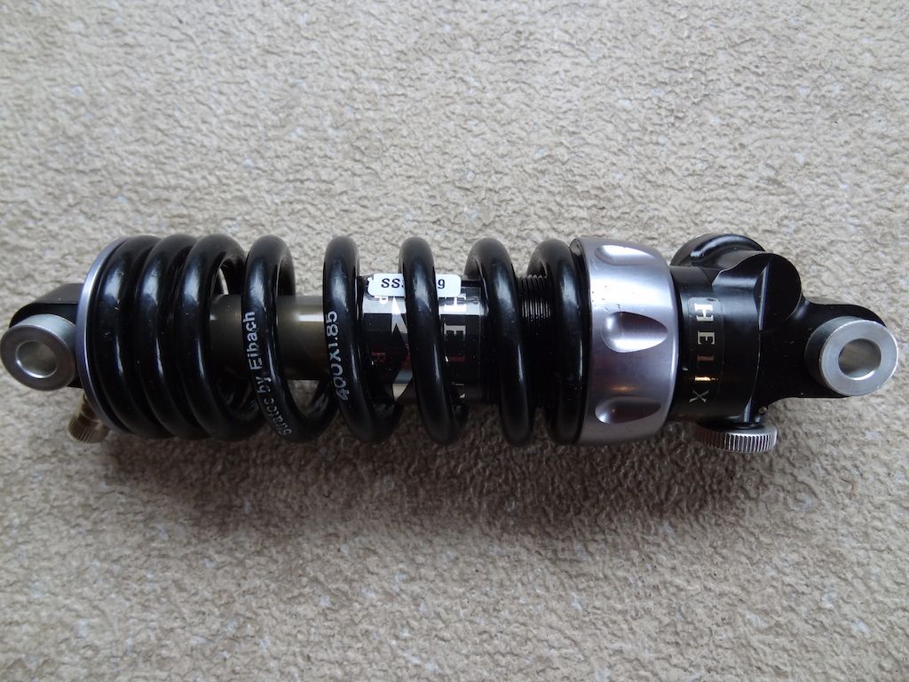

3. Helix Dämpfer hat 150 mm Länge. Er nebelt ein wenig. Ich kann nicht prüfen ob die Dämpfung noch okay ist. Macht Shocktherapie den Service oder besser auf einen guten gebrauchten zurückgreifen?

Zum Dämpfer: siehe Beispielbild - kann ich nicht einordnen (wo der Aufkleber SS... zu sehen ist, liegt der Ölnebel)

Wenn du den Dämpfer von seiner Feder befreist, in dem du sie völlig lockerst und dann auf der linken Seite den Federteller abnimmst (vermute ich), kannst du mal fühlen, ob der Dämpfer noch was tut.
