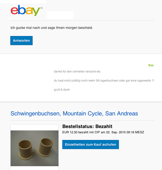

Ebay .... da dachte ich mir – frag doch mal nach, ob der Verkäufer der Buchsen vielleicht noch etwas hat!
( Oh bitte laß Ihn noch etwas finden ... oh bitte –-- siehe Antwort PNG / Anhang )

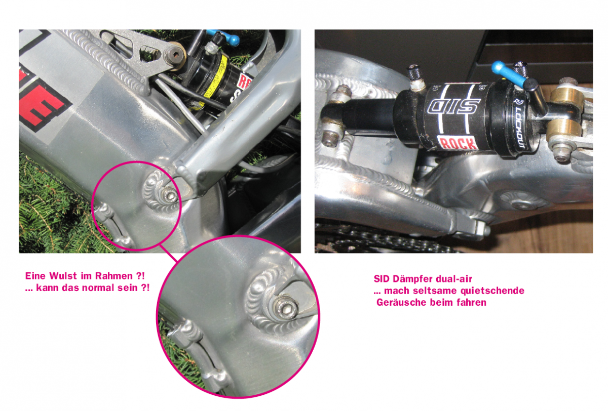

Tja die Probleme mit 0,1t habe ich und für mich ist es ein hartes Stück Arbeit unter die Schallmauer zu rutschen. Dämpfer ist bei mir noch immer noch ein "SID-dual Air" drauf, der beim Kauf schon drauf war. Eingestellt ist der nicht und schmatzende Geräusche macht er auch.
... bin eigentlich zu dieser Problematik nicht vorgedrungen, da mit dem momentanen Lager ohnehin nicht gefahren werden kann : (
Die Wulst sieht seltsam aus, wie gestaucht. So noch nicht gesehen, Beulen gehen doch normalerweise nach innen.
Zu deinem Dämpfer kann ich nichts sagen, jedoch Geräusche sind bei Luftdämpfer nicht normal.
Auch wenn du nur im Park fährst, die Achse sollte im Rahmen nicht am Alu Schmirgeln!
