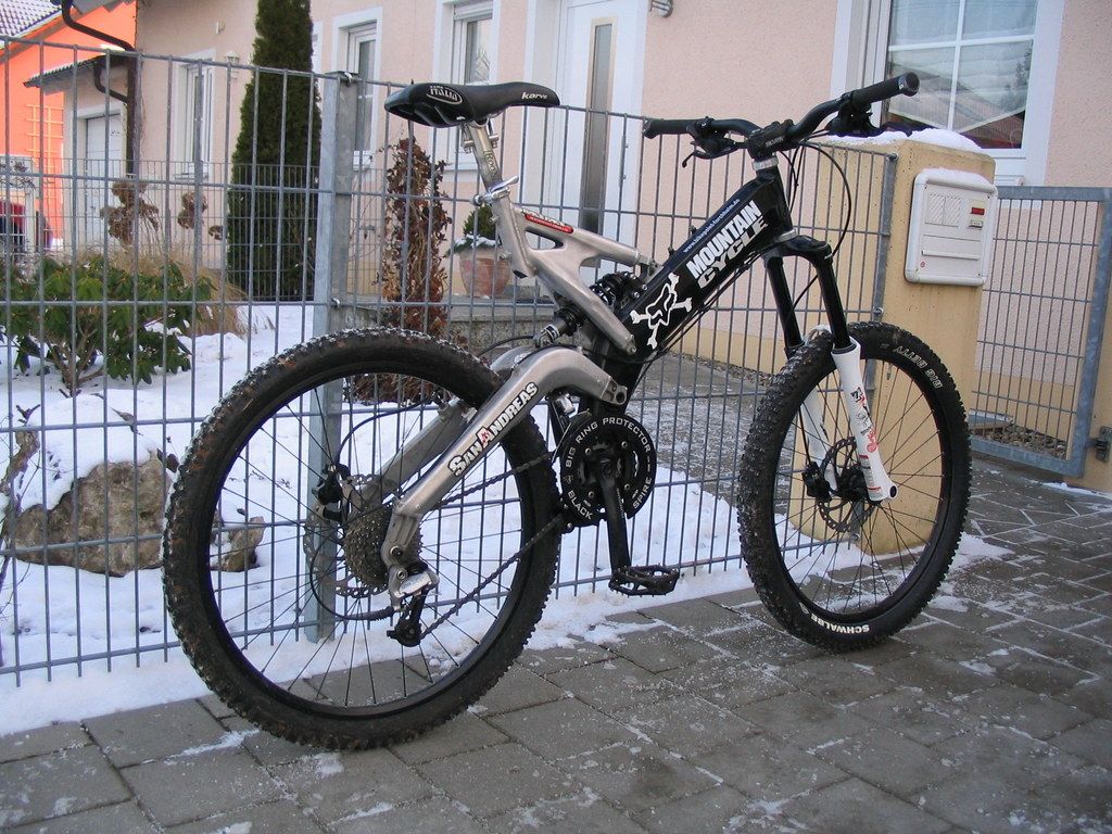

Habe auch ein San Andreas geschossen, mit Stratos MX6 Gabel und Helix Dämpfer. Will das bike heute noch umbauen um damit morgen ne tour im Scvhnee zu fahren.
Leider hab ich keine Anleitung zur Einstellung von Gabel und Dämpfer. Wozu das ventil am Dämpfer? Stratos-Dokumentation find ich keine.
Wer weiß was?
Ansonsten freue ich mich über jegliche Angaben zu Anzugsmomente etc pp. Mache dann morgen auch ein Bildchen und stelle es hier ein.
Danke und gruß, Thomas

hi, schönes rad, bis auf die bremsen
. hast ja dann noch einiges zu tun, aber dreh erst mal den schnellspanner am vr, sonst geht er bei der nächsten waldfahrt noch auf... nicht so tol. mach mal ein foto von der schokoseite, möcht mal den antrieb sehen.
wenn du anzugsmomente von dem rahmen oder andere werte möchtest,... schreibe misch

Ich weiß. Erstens wollte der 2,6er Gaddalozzi kaum durch den Booster, zweitens haben die im Schnee sauschlecht gezogen, und drittens passt die vierkolben-XT da viel besser dran. Wollte aber vor der Tour doch noch ein paar Stunden schlafen, 40 km Cross-Country sind mit der Kiste ganz schön anstrengend... Aber für die gefrorenen Waldpisten mit Tiefschnee am Rand war´s irgendwie doch das richtige.
Ich hoffe ich kann den Dämpfer retten, habe im Netz irgendwo eine do-it-yourself-Anleitung gefunden. Aber wenn nicht...so ganz i.O. war er ja anscheinend schon vorher nicht. Und vielleicht war ja noch Druck drin. Ich hab nur keinen reinbekommen. Das einzige was ich auf 200 PSI gepumpt habe war der Schlauch meiner Pumpe...vermute ich. Hab dann nicht versucht ob Luft rauskommt wenn ich das Ventil eindrücke. Das könnte ich jetzt (nach der Tour) mal ausprobieren.
wirkt aber mal derbe hoch, habe ja selber auch nur nen 190er drin gehabt... naja, evtl sah´s bei mir nicht so aus, da ich hinten 24" gefahren bin...

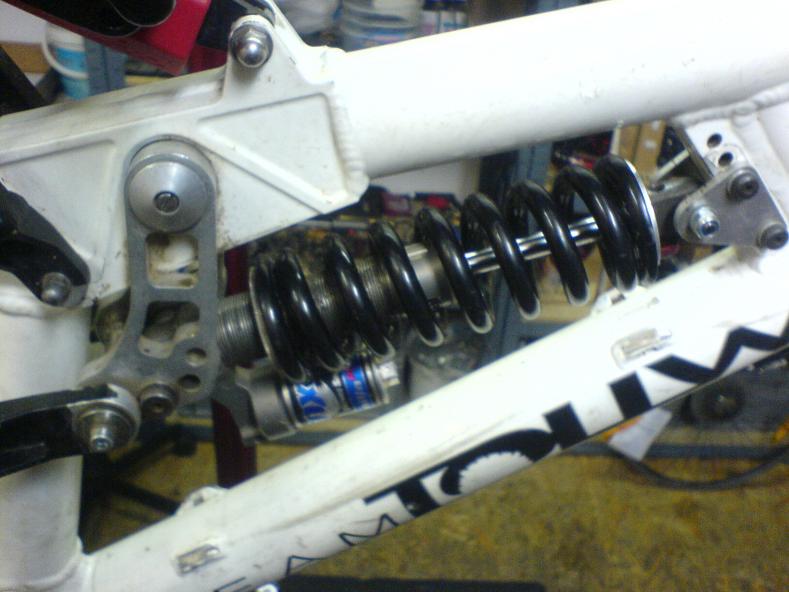

werkstatt ist vom verkäufer (auch hier im forum), fotos hab ich selber noch nicht gemacht, war mit nicht jugendfreiem beschäftigt, wo ich den ausgepackt habe. is echt nen brocken. hab den vorhin soweit aufgebaut, fehlt mir derzeit nur die kettenführung, kurbel und innenlager sowie steuersatz, den muss ich montag erstmal kaufen und eben einpressen. zudem muss ich mir wohl doch noch ne neue scheibe für mein neues 26"er hinterrad besorgen, da der 24"er reifen an den kettenstreben schleift...
aufgebaut sieht er in etwa so aus:

da hab ich mich falsch ausgedrückt, meinte doch die aufnahme am rahmen
ansonsten schön schön, wie schwer ist das fertige rad dann, kennste schon daten
sofern die angaben stimmen, soll der rahmen 4,3 kilo wiegen, angesichts der dimensionen und wandungen denke ich mal, ohne dämpfer. was nun der fox vanilla wiegt, weiss ich net, denke aber mal der wird in etwa auch nochmal nen kilo haben...
da mein marzocchi auch etwa das gewicht hat, kann ich vom puren rahmengewicht ausgehen, welches in etwa 1,3 kilo über dem gewicht des san andreas liegt, sofern die herstellerangaben ansatzweise stimmen. somit sollte ich wieder bei ca 17-17,5 kilo sein. wobei mein neuer laufradsatz insgesamt wieder nen kilo rausholt. also tut sich das nix, sollte dann hoffentlich wieder meine 16,5 kilo haben.
allerdings wird wohl winter 2009-2010 versucht. das bike unter die 15 kilo, am besten auf 14 kilos zu trimmen, ohne dabei grossartig stabilitätsverluste zu bekommen.
