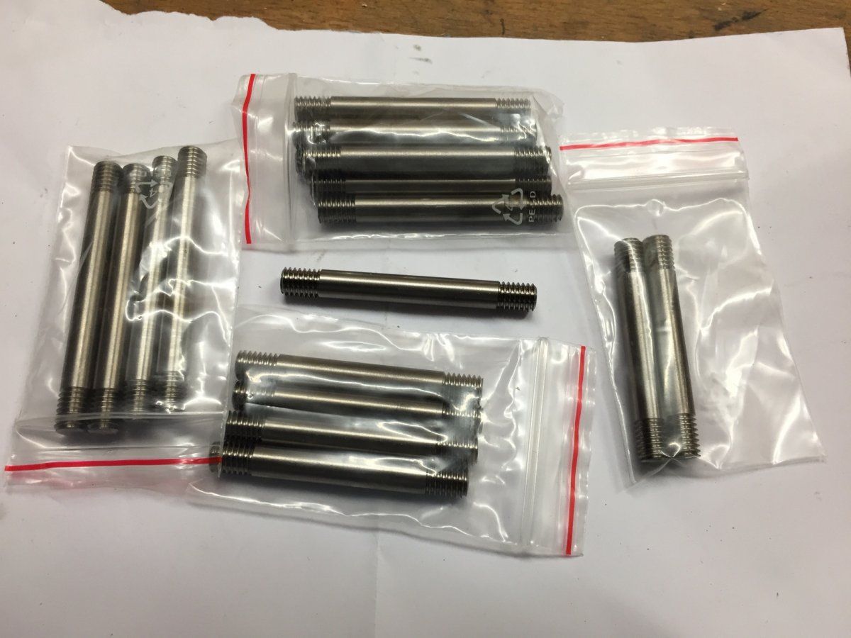

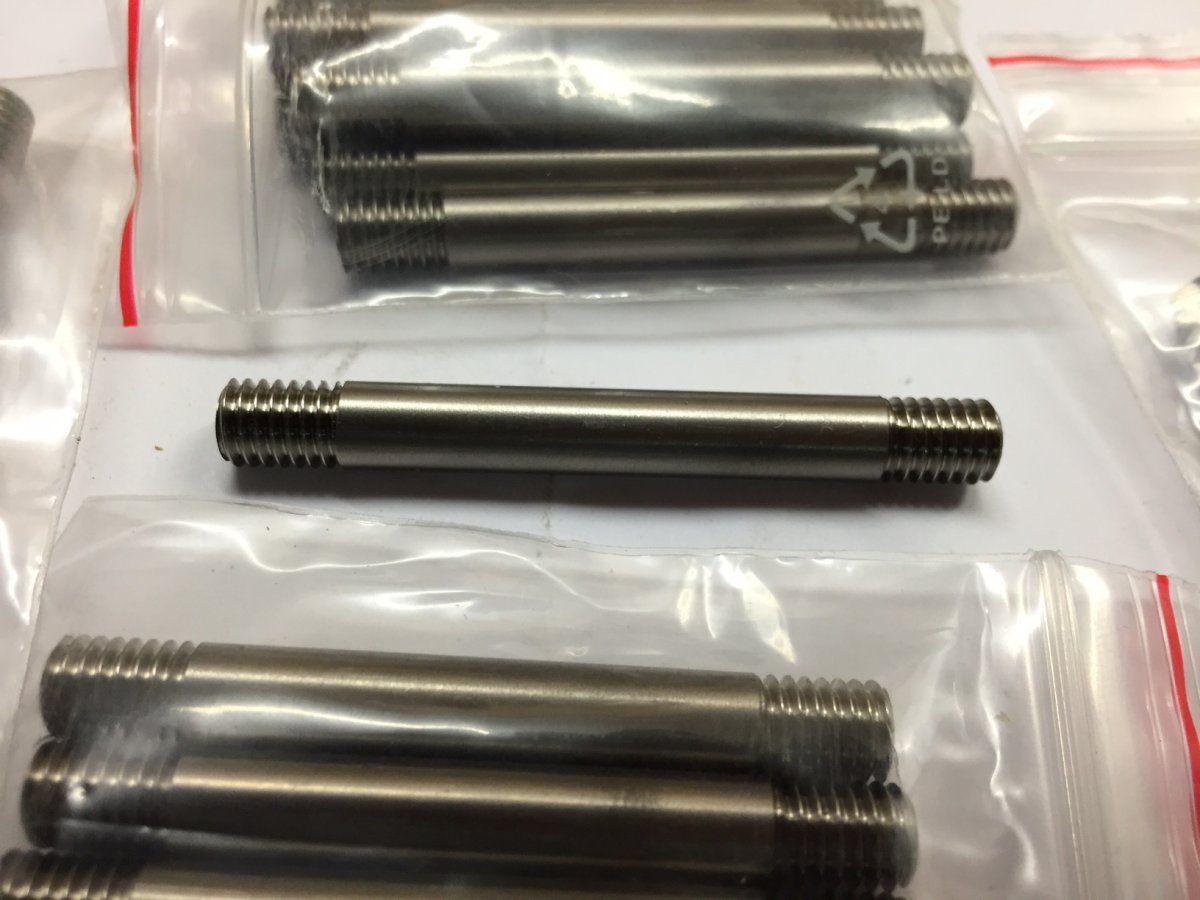

Befestigungen Sitzdom und Dämpfer aus Titan (Dank an @radfreund65)
So, habe gerade die "Sitz-Döner Titan-Dinger" eingebaut: Saugeil!!!!
Damit sollten ausgenudelte Dämpferbuchsen der Vergangenheit angehören...
Und genau das war unsere Absicht :cool:
Natürlich habe ich genau so viel Gewicht eingespart, wenn ich mir vor der Tour Finger und Fußnägel schneide :aetsch:
Herzlichen Dank einmal mehr an Bullbaer für seinen Einsatz! :daumen:

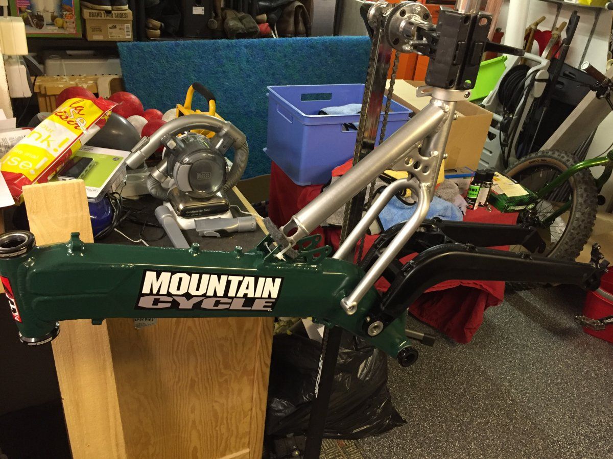

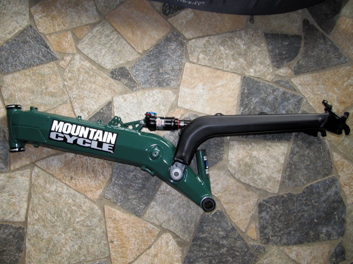

2. Weniger schön ist der heute nach viel Theater entgegengenommene San Andreas Rahmen aus den USA. Die Fahrt und Diskussion zum and am Kölner Zoll war schon nervend. Was da im Paket lag, lässt mich echt staunen. Rahmen schön nachgeschweisst, Beschichtung nicht gut, die neue Welle mit aller Macht in die Passung eingeschlagen und die Kunststofflager (hell) zu weich und von Hand gesägt/gebohrt. Da passt nicht wirklich was zusammen. Ich hoffe es richten zu können. Meine erste Einschätzung bleibt bitte unter uns. Der amerikanische Besitzer ist bester Dinge...
Werde versuchen die Polyamid Lager nächste Woche aus hartem Material passgenau nachzudrehen. Meine Idee: Innendurchmesser "alte Welle", Außendurchmesser "Kugellager DHS". Bitte bestätigen oder Verbesserungsvorschlag. Geht mir sonst zu sehr ins Taschengeld :)

Leider war der Rahmen heute zu spät da. Deshalb eine kurze Erklärung:
Die hellen Lager sind aus extrem weichen Polyamid. Die Schwinge rutscht einfach über die Welle hinweg... Deshalb meine Idee der Adaption mit neuen und harten und passgenauen Lagern aus Kunststoff. Die alten Schwingen passen genau auf die "alten" Wellen außen , sowie die Kugellager der neuen Rahmen außen in die neuen Schwingen. Wenn beide Maße übernommen werden und dann ein ca. 1-2 mm Schlitz gefräst wird sollte es gut passen. Das hier ist Wurfpassung.
Was ich meine, wir haben doch heute deine Lager nur handwarm angezogen. Dazwischen legen wir beim grünen Rahmen einfach den entsprechenden und genau gefertigten Adapter um die Differenz der alten und neuen Schwinge auszugleichen. Vielleicht besser gleich aus Alu, ich kümmere mich morgen darum.
So Freunde, es passt die neue Schwinge des DHS an alte Rahmen. Adapter aus Alu und das war es. Hintergrund zählt nicht. Komme einfach nicht zum Aufräumen.

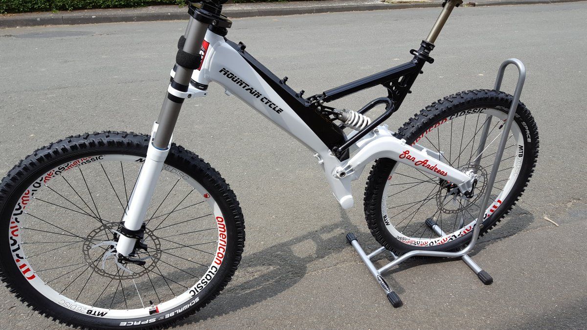

So..... nach vielen Stunden passt es nun doch . :D
Ab sofort bremsen Magura´s MT 7 das MCSA. Bild stell ich später rein.
Hoffentlich ist der Rahmen fest genug für die Stopper :ka:.
Wenn nicht wird's en Wallhanger :lol:
Vorne ist es dem Rahmen wurscht :D
Bei ner MT7 würde ich aber V&H auf 180 gehen bei dem Rad, das reicht zu 100%
Ausser Du bist etwas stark adipös :rolleyes:
