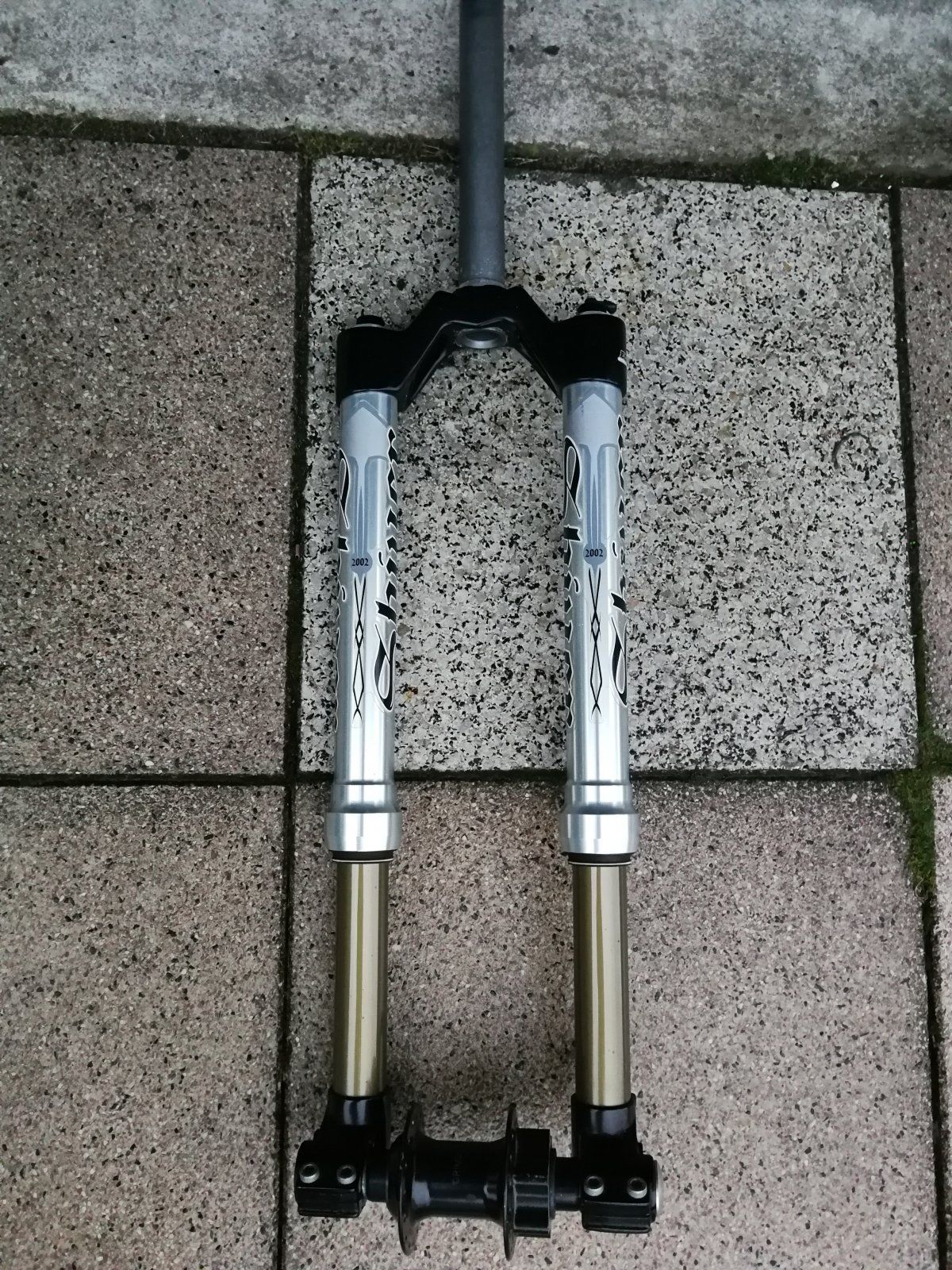

@Alpine Maschine : Es handelt sich um eine Shiver SC 2002 mit 120 mm Federweg. Alles im vernünftigen Preisrahmen. 2018 wie neu für 250,- Euro bekommen. Anschließend noch eine neue Dämpferkartusche für 60,- Euro ergattert, sollte noch für viele Jahre reichen

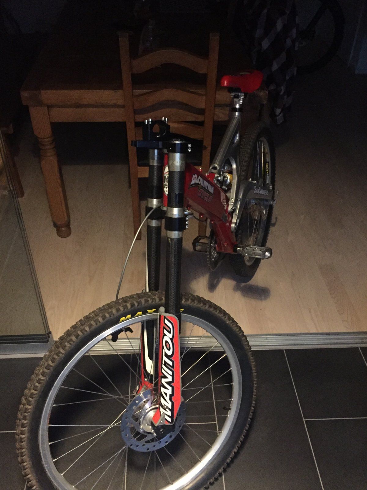

Ferner bin ich wie @Speedskater bereits erwähnt hat, auch im Swingerclub. Ist ein Manitou X4 den ich von glücklicherweise von @radfreund65 (nochmals herzlichen Dank) bekommen habe. Der Dämpfer ist vielfach verstellbar und arbeitet in dem alten Rahmenkonzept (1988) hervorragend.
Du Glücksbärchi! Gerade steht eine im Bikemarkt, der will 680 Euro.

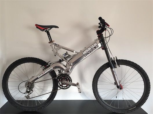

So jetzt habt ihr's geschafft. Auch wenn vorerst höchstens mittelfristig ein San A.ins Haus kommen würde,gibt es da doch noch einige offene Fragen.
Die Geo des San A ist ja schon recht eigen mit dem hohen Tretlager, hier gut zu sehen.
Pic von der Anzeige von @racedevil hier im BM. Hoffe,das geht okay.
Dass schaff ich nicht, so viel Nostalgie zu empfinden, um damit bei artgerechtem Einsatz (Hab schon genug Eisdielenräder, leider) Spaß zu haben.
Wenn man jetzt nen kürzeren Dämpfer verbauen würde (185 oder 165m evtl mit exzenter-Bushings) kämen ja das Tretlager runter, der Lenkwinkel würde steiler, das virtuelle Oberrohr kürzer und der Sitzwinkel flacher. Richtig? Der Verlust an Federweg käme mir entgegen, bei der hohen Schwinge braucht man sich um die Kennlinie auch nicht viele Gedanken machen.
Da ich jetzt komische Proportionen hab, muss ich die Stütze weit ausziehen. Da war in normalem Zustand beim alten Dom schon die kurze Einstellung knapp. Wenn man jetzt eine Alu-Schweißer kennen täte, könnte der nicht die Rohre des Doms kürzen?
Das O-Rohr würde dann noch kürzer. Kommen wir dann in "unfahrbar"-Regionen?
Oder würde eine verkehrt herum montierte Thomson Setback (die mit dem Knick) schon ausreichen?
Wobei, beim Blick auf @Speedskater ist meine Frage schon fast beantwortet ....

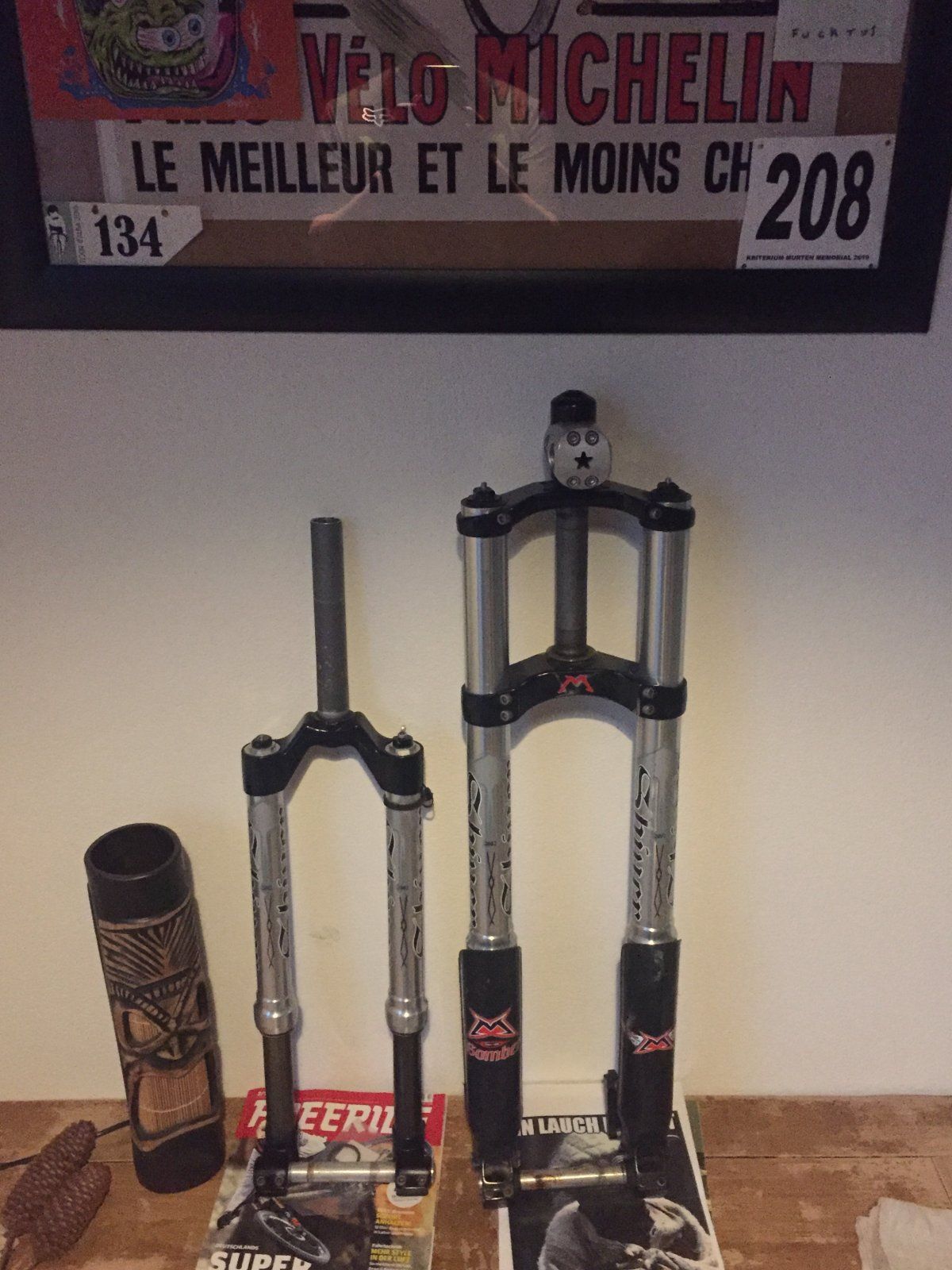

Also ich bin ein absoluter USD Fan, so habe ich an meinem Bike Park SanAndreas eine Dorado nachgerüstet. Und mein noch nicht fertig aufgebautes Touren SanAndreas bekommt eine Shiver SC mit 120mm.
Eine DC gehört zum kürzlich erworbenen RM7
Junge Junge, Hat der Vorbesitzer der Dorado doch nicht nur den einfachen Adapter sondern den gesamten Grund-Adapter abgebaut und nicht mitgegeben. Hab jetzt ganze 4.5 Monate nach ein IS 2000 Adapter gesucht

Wenn Du das Tretlager absenkst wird der Lenkwinkel flacher und nicht steiler. Du könntest übrigens das Tretlager noch zusätzlich über Offset-Bushings absenken.
