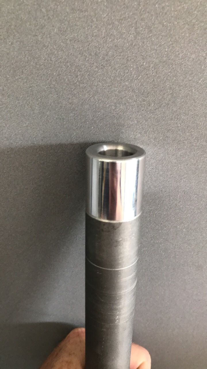

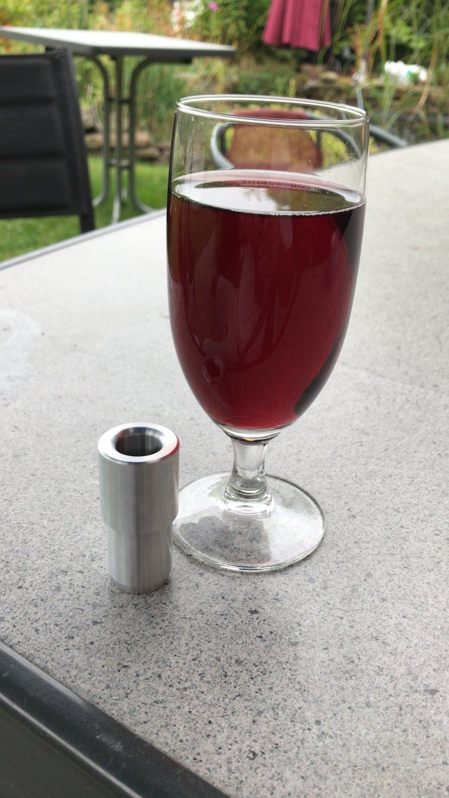

Hallöchen @Bullbaer ,@Loki_bottrop nenne seit neustem dieses schöne Stück mein eigen. Lässt sich ganz einfach in der Höhe einstellen, da nur Luft und leicht ist sie auch. Die Gabel lässt leider nicht mehr mm zu.
Grüße
