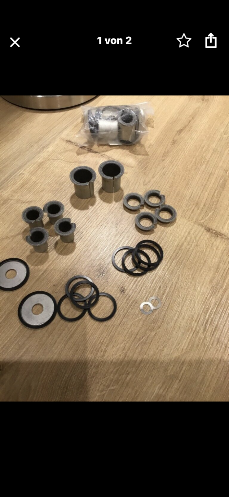

Fürs Grobe habe ich noch so was:
Ich bin kein Maschinenbauer, aber Elektrotechnik Inschenör.
@olsche, gibts die Dinger nicht als Ersatzteil zu kaufen?

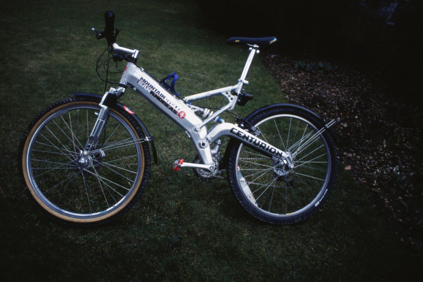

Mein erstes SanAn, so um '93 als Kit gekauft. Preis lag bei 900,- DM für Rahmen und Dämpfer. Wobei das Bilstein Gerät den Namen nicht verdient hatte - bockhart.
Das mit den Schutzblechen war dem beschissenen Sommer im Bergischen Land geschuldet :oops:
Scheibenbremsaufnahme an der XC 600 selbst gedengelt - hat alles überstanden!
... das Bunte Ding am Dämpfer ist eine Bierdosenkühler aus Neopren im Donald Duck Design. Man nimmt was zu bekommen ist.

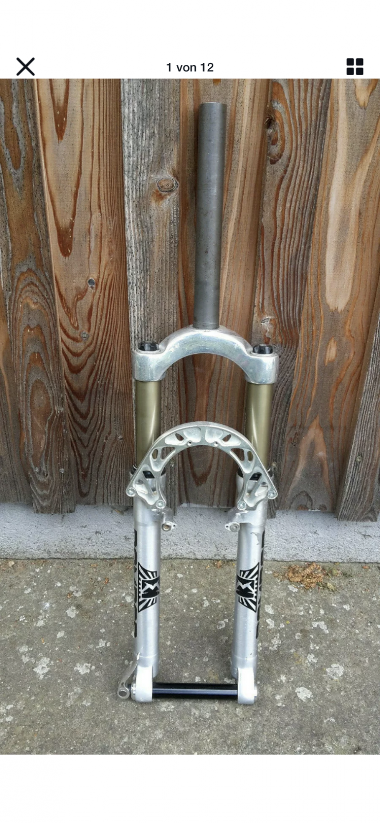

moinsen ?
wo finde ich diese Gabel ?
moin ?
Eines aus den 90zigern ?
Bekommt noch ne Marcocchi Z3 verpasst?
Noleen Gabel dämpft zu wenig ☺️

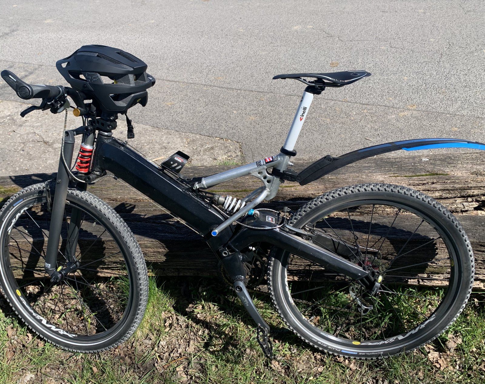

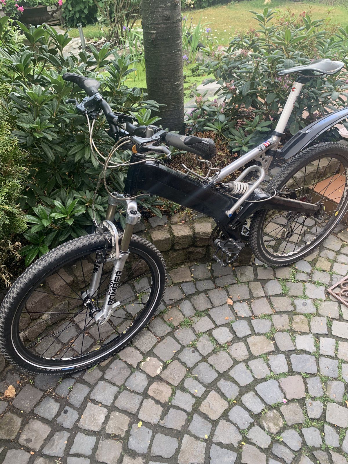

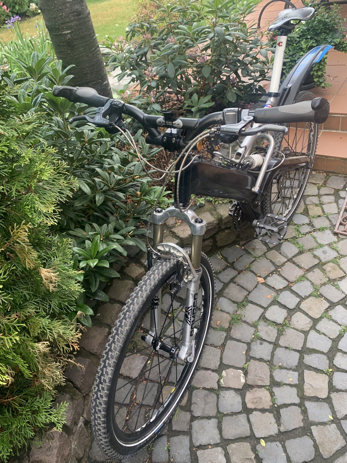

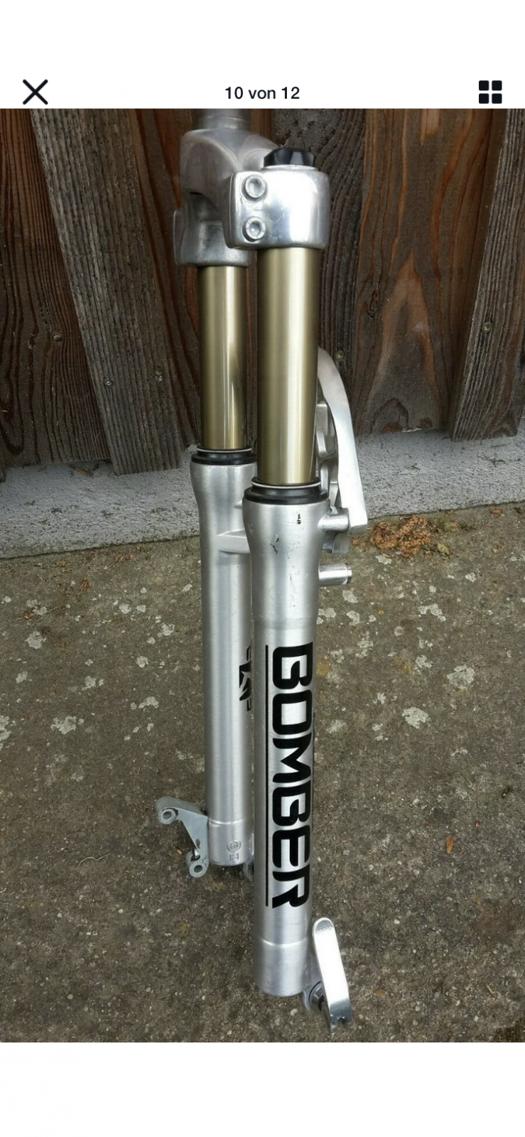

moinsen;:)
Es ist vollbracht ?
Noleen raus , Marzocchi Z3 Bomber drauf:)
Passt ??
