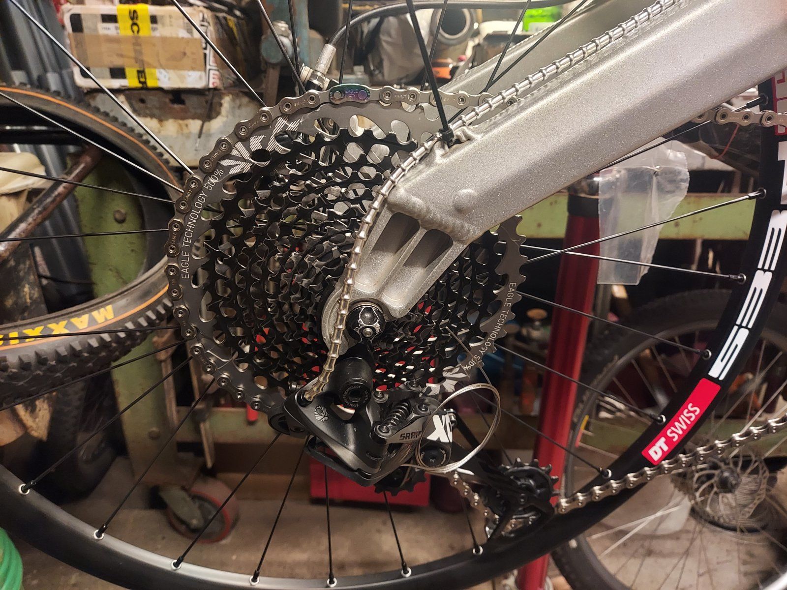

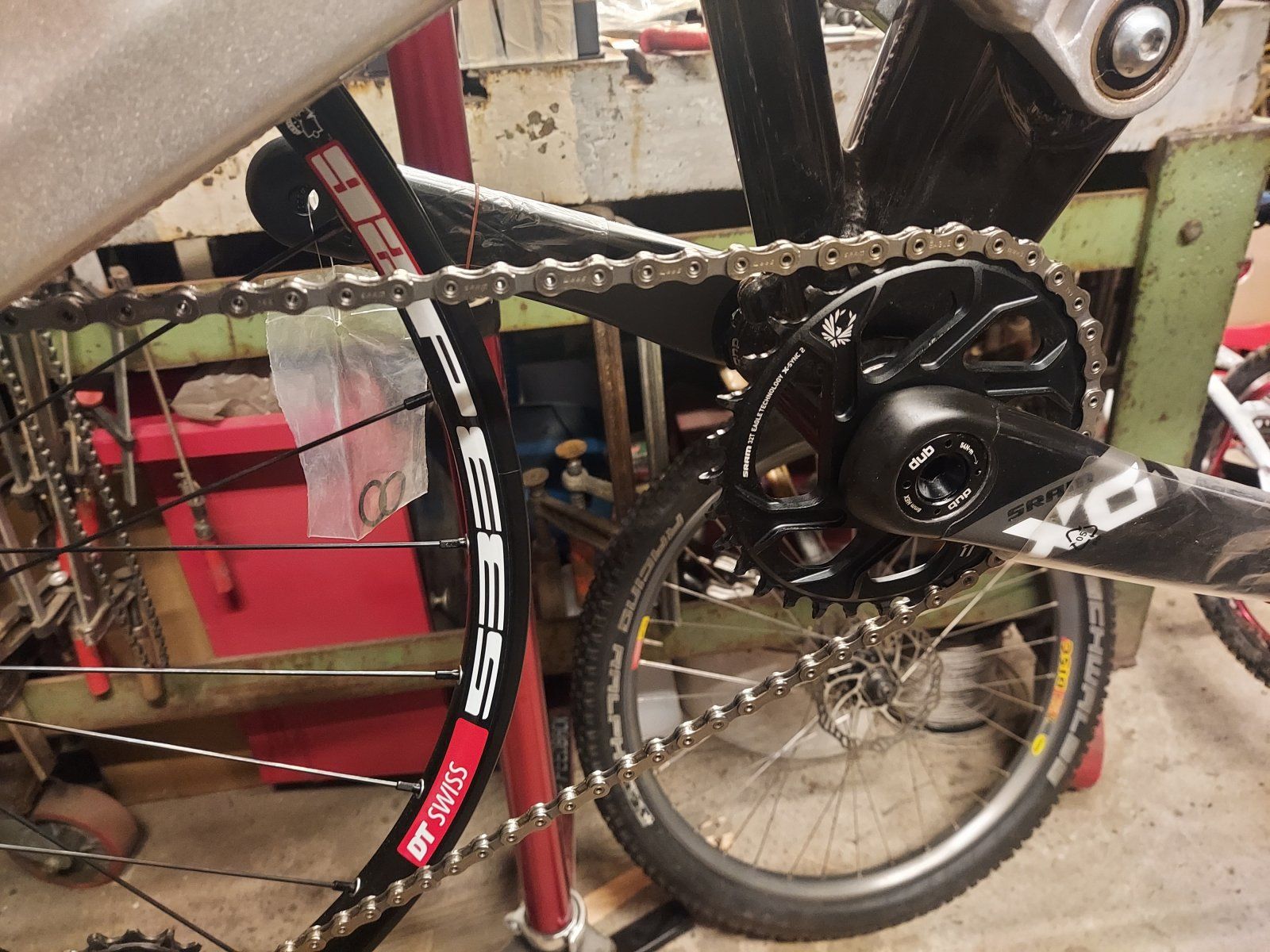

Hallöchen,
Die ersten Trockenrundläufe funktionieren😀.
Eine Garbaruk ist es dann doch nicht geworden. Habe günstig eine fast neue X01 Schaltgruppe in den Kleinanzeigen erstanden. Der liebe Herr hat sich dann doch nochmal auf die elektronische Variante umentschieden. Hab ich ein Glück gehabt.
Das Schaltwerk einzustellen war etwas tricki, bis ich gesehen habe das hier das Schaltwerk ohne leichter Spannung am Zugumlenker anliegt. Das obere Schaltwerkröllchen wollte dann zum verrecken nicht weiter nach außen.
Jetzt nur nochmal an der Kettenlinie was ändern. Kurbel bzw. Kettenblatt ist natürlich Boost. Dank Sram kann man ja ganz gut nur die Ritzel tauschen.
Der weitere Feinschliff kommt Morgen.
Bis jetzt würde ich sagen 12 fach geht am San Andreas. Bin gespannt auf den ersten Ausritt.:hüpf:

Hallöchen, als erstes möchte ich mich bei allen ganz herzlich bedanken. Klasse Forum mit tollen Leuten die einen genial unterstützen.
Mein Hobel für das 2021 ist fertig und ich freue mich wie bolle auf die erste Ausfahrt, nächste Woche. Hier die erstmal finalen Bilder. Kettenlinie mit Offset 6mm sieht erstmal gut aus. Kette liegt gerade in der Mitte der Kassette.
Wünsche allen Morgen einen guten Start in die neue Woche, bleibt alle gesund. Wäre schön wenn wir dieses Jahr vielleicht uns alle zu einem Event mal treffen könnten, wenn es die Lage zulässt.
