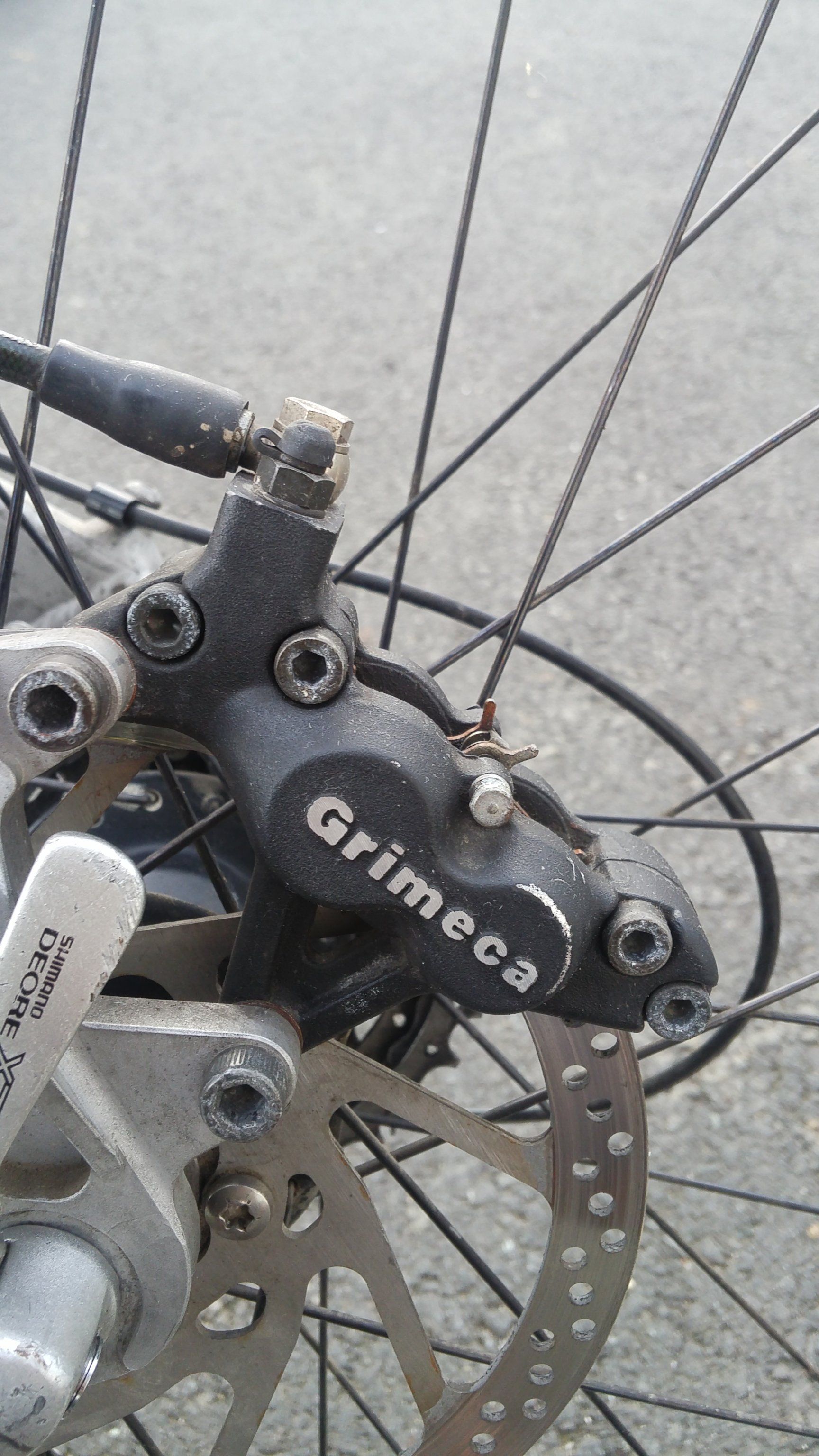

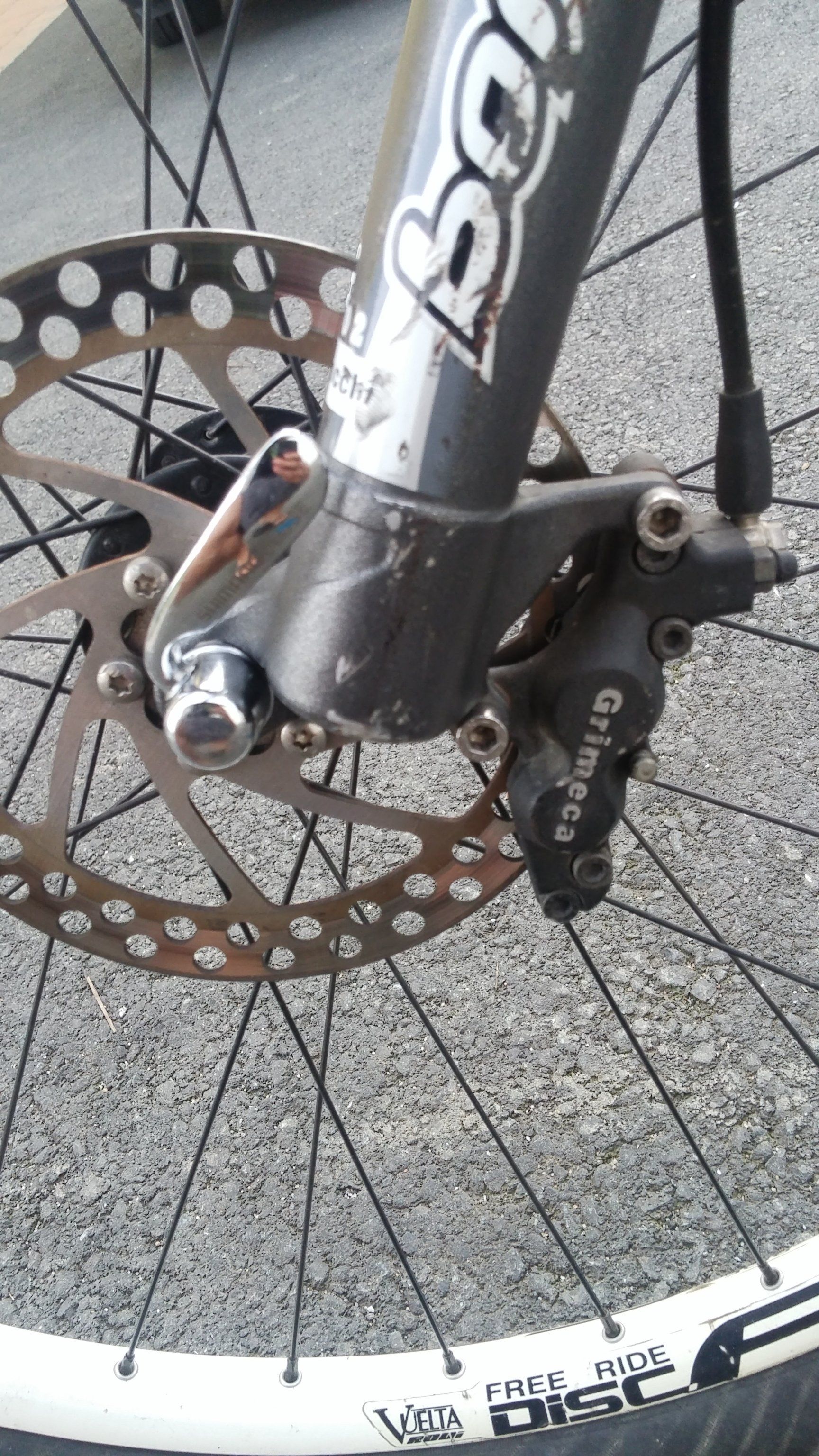

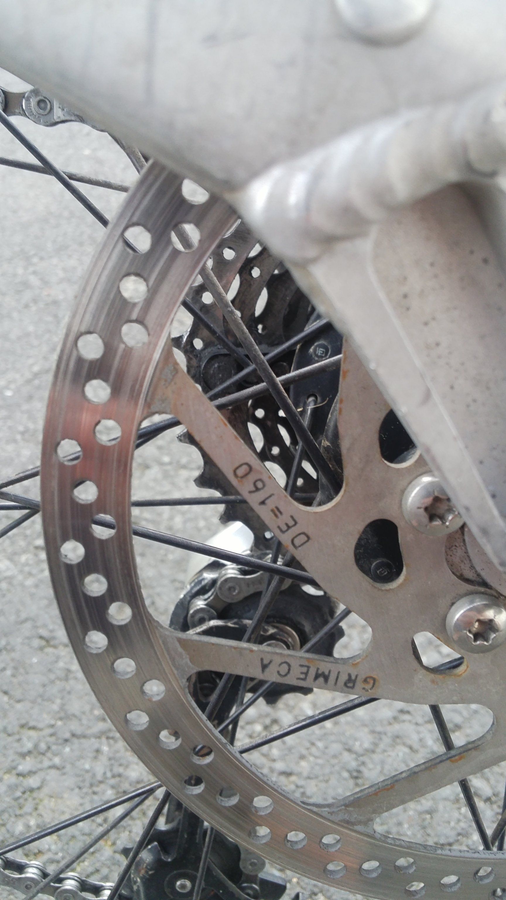

Hi Jungs und Mädels !
Kann mir bitte jemand helfen und sagen wie die Bremsen genau heißen ? Die Beläge sind fertig...
Danke

Normalerweise ist die Laufrichtung auf der Scheibe vermerkt.
Die beiden Scheiben vorn und hinten sind nicht gleich montiert, oder?
