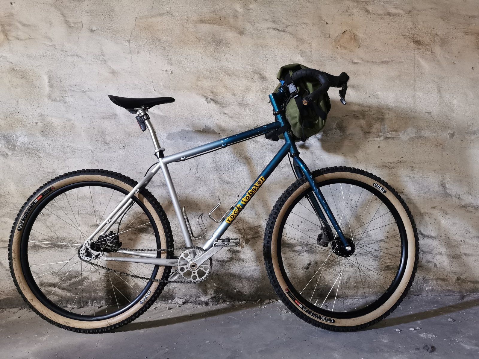

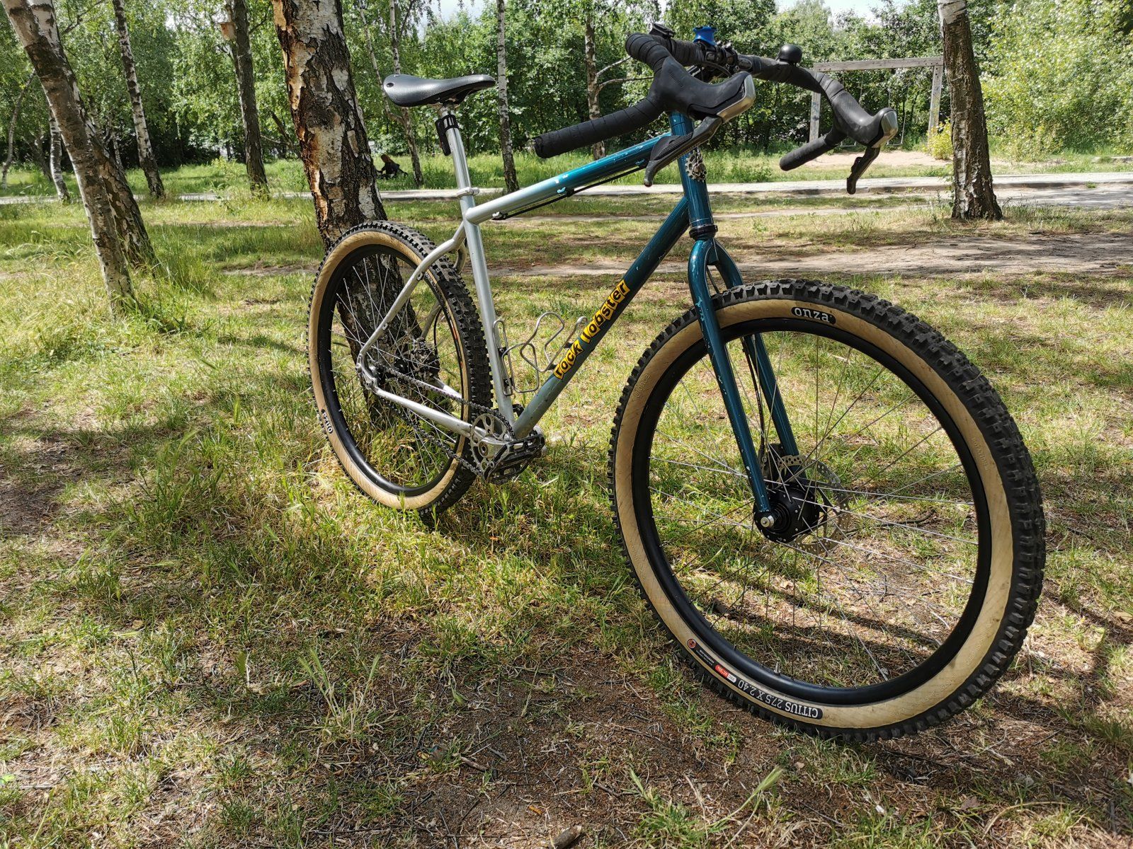

Alle paar Jahre mal eins zwei Bilder vom Hummer müssen schon sein. Heut hab ich mir mal etwas Zeit genommen und das gute Stück auf 27.5 gestellt:
Vorn 2.4 und hinten 2.25 (die Kette müsste noch etwas gespannt/gekürzt werden.
Hinten drauf ist es Fixed ...
So richtig überzeugen tut es mich optisch nicht, irgendwie wirken die Räder kleiner, was aber auch an den Tan-Wall Reifen liegen kann, da der Umfang gegenüber den 45*700 Riddlern nur minimal ist.
Naja, ich lass das mal noch auf mich wirken.
PS: Hat jemand demnächst vor, bei Bruce Gordon Reifen zu bestellen, es gibt inzwischen auch welche in 650b/700c*48mm...

genau meins...... wunderbar einfach und besonders.
Bin überhaupt kein Fan von hautfarbenen Reifenflanken. Die Oncas sehen jedoch beim ersten flüchtigen Blick so'n bisschen aus wie Smokes.
Kommen gut an dem Krebstier:daumen:

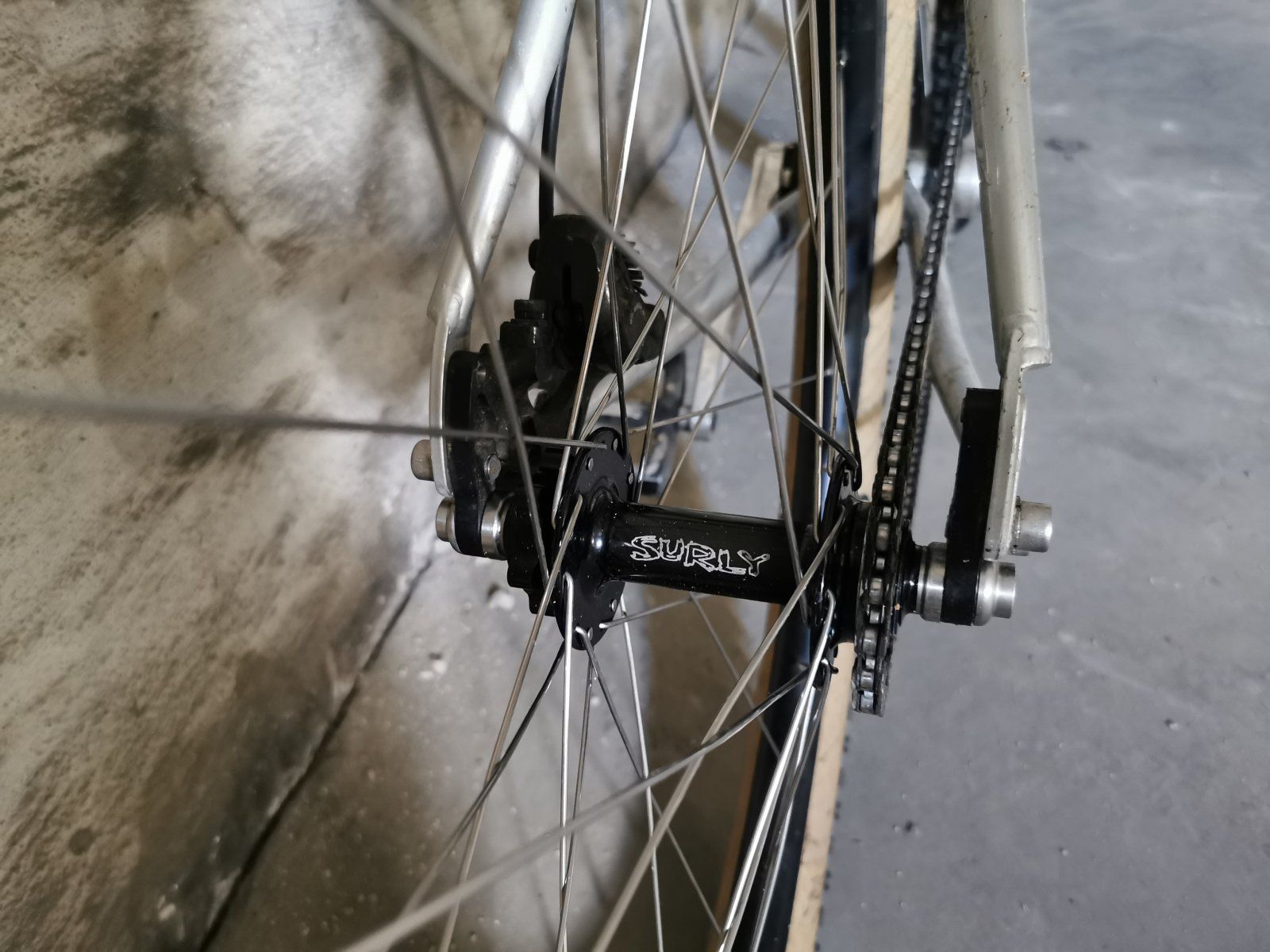

Well, da ja alles anders gelaufen ist, als geplant, wird es zumindest für den Hummer ein paar Veränderumgen geben. Weil ich die Pacenti Kronen schon die ganzen Jahre schön finde, wird es statt des neuen Rahmens nun erstmal "nur" ne neue Gabel.
Außerdem - aber dazu morgen mehr - versuche ich mal 29*2.2 Reifen hinten unter zu kriegen.
Und vielleicht bestell ich mir sicherheitshalber schon mal 142er Inserts für die dropouts - man kann ja nie wissen.
Naja, ich hab mir das alles nen bisschen anders vorgestellt...
Schritt eins ist auf jeden Fall erledigt. Hinten passt 2.2 bei voll ausgefahrenem Hinterbau - wird bestimmt noch frickelig mit der neuen Kette, die richtige Stelle zum spannen zu finden, aber ich bin gespannt.

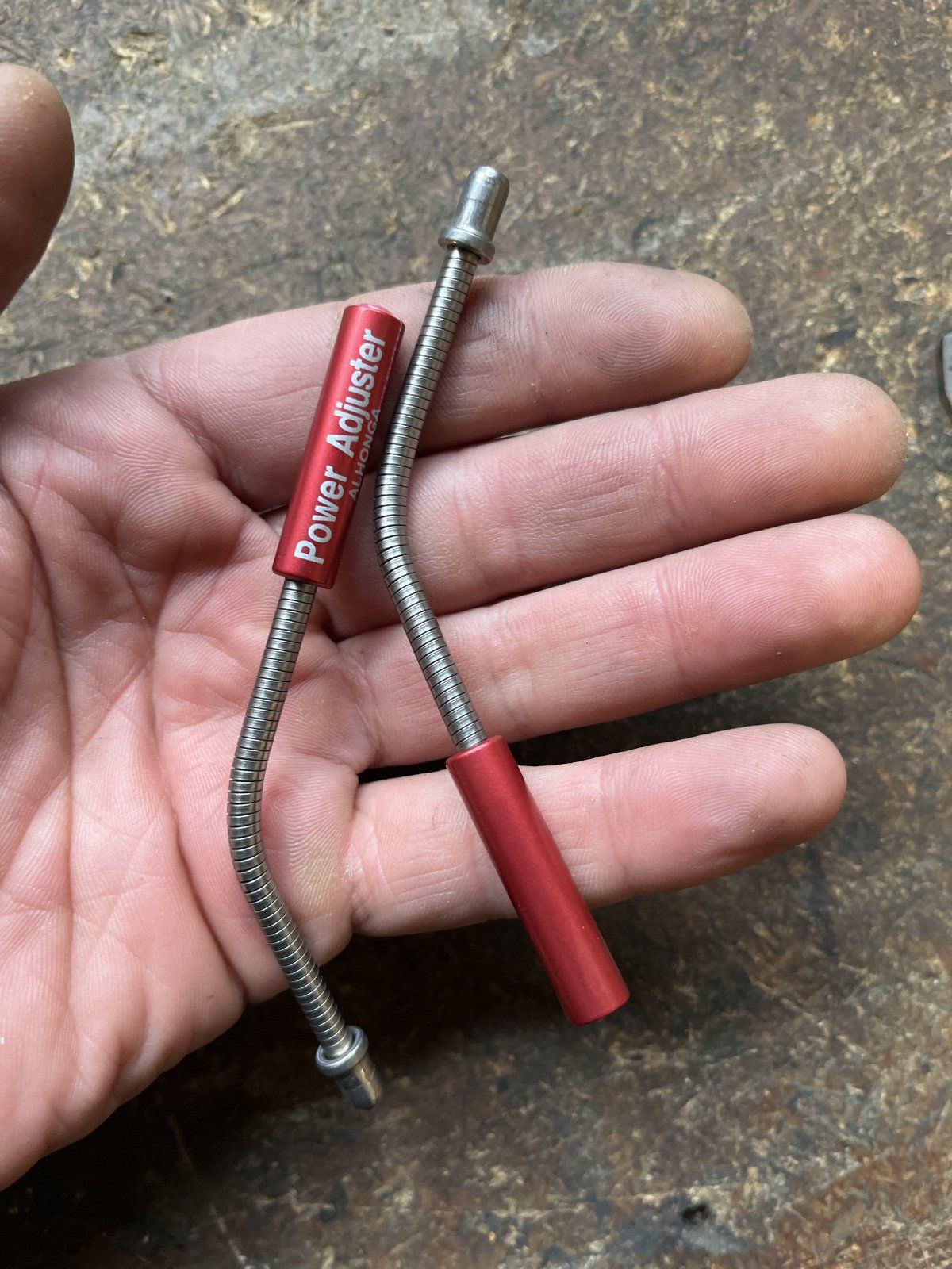

Ja, genau sowas. Im Prinzip sollte das ja gehen:
Die Flexpipe kommt in einem halbwegs anpassbaren Winkel in die Zugaufnahme der Bremse und der Zug von oben in einem leichten Bogen von der Sitzstrebe weg in die Pipe... Womöglich ist das aber alles auch zu lömelich und entweder ich bleib mit der Ferse "drin" hängen oder was anderes. Ich glaub, ich muss mal in den Radladen gehen und das "ausprobieren".
