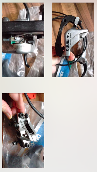

Ein kleines 'mock up' mit teilweise gecleanten Felgen und der M30. Dazu gabs zum Mittag noch eine Lieferung Bremsen...
Wie zu erwarten, funktioniert das mit dem hinteren Sattel nicht wie angedacht. Da muss jetzt noch Ersatz in Form eines älteren 2Kolbigen XT785 Sattels her (:winken: Falls jemand noch ein liegen hat) bis dann irgendwann die C21 montiert werden kann.
Ein WI Ritzel hat sich auch noch "angefunden", muss aber noch vom HR demontiert werden. Dann lautet die derzeitige, für Berliner Verhältnisse natürlich völlig untertriebene Übersetzung 30:17 ...

Der Sattel selbst (PM) passt natürlich, aber wie oben schon beschrieben ist die Leitungsführung ungünstig gelegt/gewählt, so dass folgendes passiert:
- letzte Führung vor Sattel ist an der Sitzstrebe
- die Leitung macht nun einen Bogen nach innen, in Richtung Sitzrohr; was bei einer außen am Sattel eingehenden Leitung noch irgendwie geht, ist bei den BR S785 Sätteln ein gefährliches No-Go:
- die Leitung läuft innen in den Sattel ein und kommt auch aufgrund des Bogens von oben den Speichen recht nah
Der Plan ist, mit Hilfe einer drehbaren Leitung, wie sie eben u.a. bei den alten XT Sätteln existiert, die Leitung besser an den Sattel zu führen...
Hier nochmal mit einem anderen Sattel zur Verdeutlichung ...
checke nachher die bestände, denke, Du brauchst einen verstellbaren leitungsabgang, oder?
habe aber sicher nur welche aus der pre servo wave generation.
Danke! Aber ja, genau, einen verstellbaren Abgang... Was heißt pre servo?
Immer wieder kommt mir der Gedanke, dass Cantis wohl einfacher gewesen wären :oops:
Bei Mtb-Bremsen steckt die Leitung unten fix in einer Hülse mit Anschlussöse für den Bremssattel und wird am Hebel über Pin und Olive verklemmt. Bei den Road-Bremsen ist das System umgekehrt.
Ich sehe daher gerade keine Lösung, Road-Hebel und Mtb-Sattel zu vereinen.
Nur bei einigen Mtb-Sätteln aus niedrigen Gruppen kann die Leitung unten ebenso über Pin und Olive geklemmt werden.
Soweit ich das aus den Erfahrungen beurteilen kann, die an diversen Stellen zum Thema Roadhebel und MTB Sattel gemacht wurden, scheint das ganze problemlos zu funktionieren ... Ich schau mir das morgen nochmal genauer an. :daumen:
