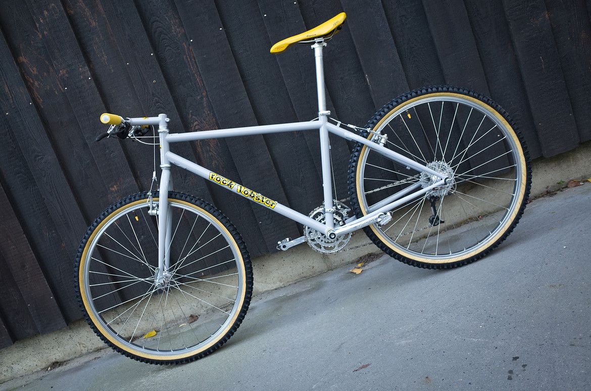

Entschuldigt die Beleuchtung. Aber heller wird dat heuer nicht... In Berlin natürlich alles grau und garstig.
Der LRS muss noch final zentriert werden, ansonsten finde ich das Teil schon mal sehr ordentlich. Reifenfreiheit ist natürlich noch ein Stichpunkt (und ein paar Geodaten von Paul). Mit eingeklappten Ausfallern ist bei max. 45mm Schluß. Bei ausgeklappten Ausfallern sollten womöglich noch 29x2.1 Reifen reingehen. Also durch und durch ein breitschultriger Crosser und eben kein Mountainbike :)

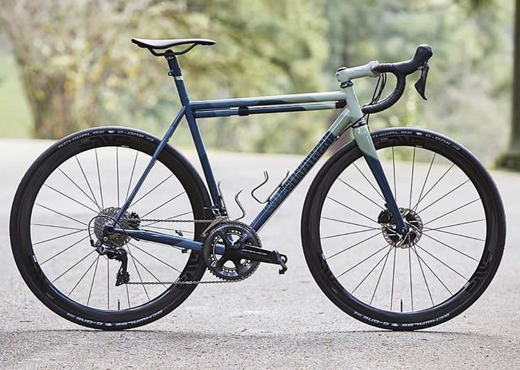

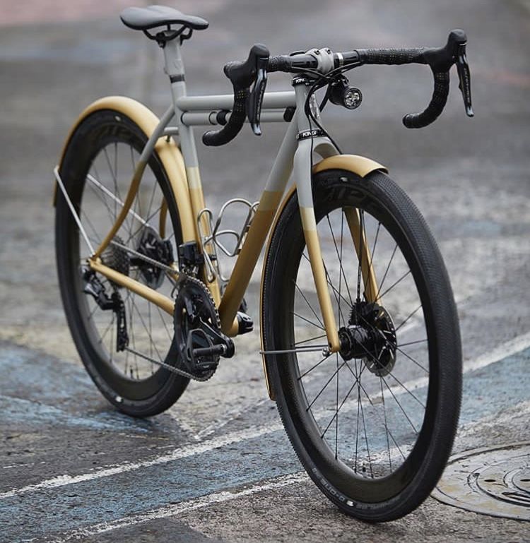

Hey Marco, schau Dir mal die Paintjobs von the Vanilla Workshop. Die gefallen mir sehr.

Danke Malte, die Paintjobs von Vanilla sind schon fett. Aber ich würde den Hummer gern etwas dezenter einkleiden. Decals sind die klassischen, aber ich kann auch andere von Paul bekommen - obwohl ich auch schon überlegt habe komplett drauf zu verzichten und nur die Headbadge als Schmuck zu tragen. Die Kurbel ist jetzt auf dem Weg und hoffentlich Montag/Dienstag hier.
Naja, einen crazy Hummerpaintjob hast du ja schon. Da kann jetzt auch etwas ruhigeres her.
Und gedämpfte Farben passen ganz hervorragend zum Schriftzug, wie du ja weißt...
