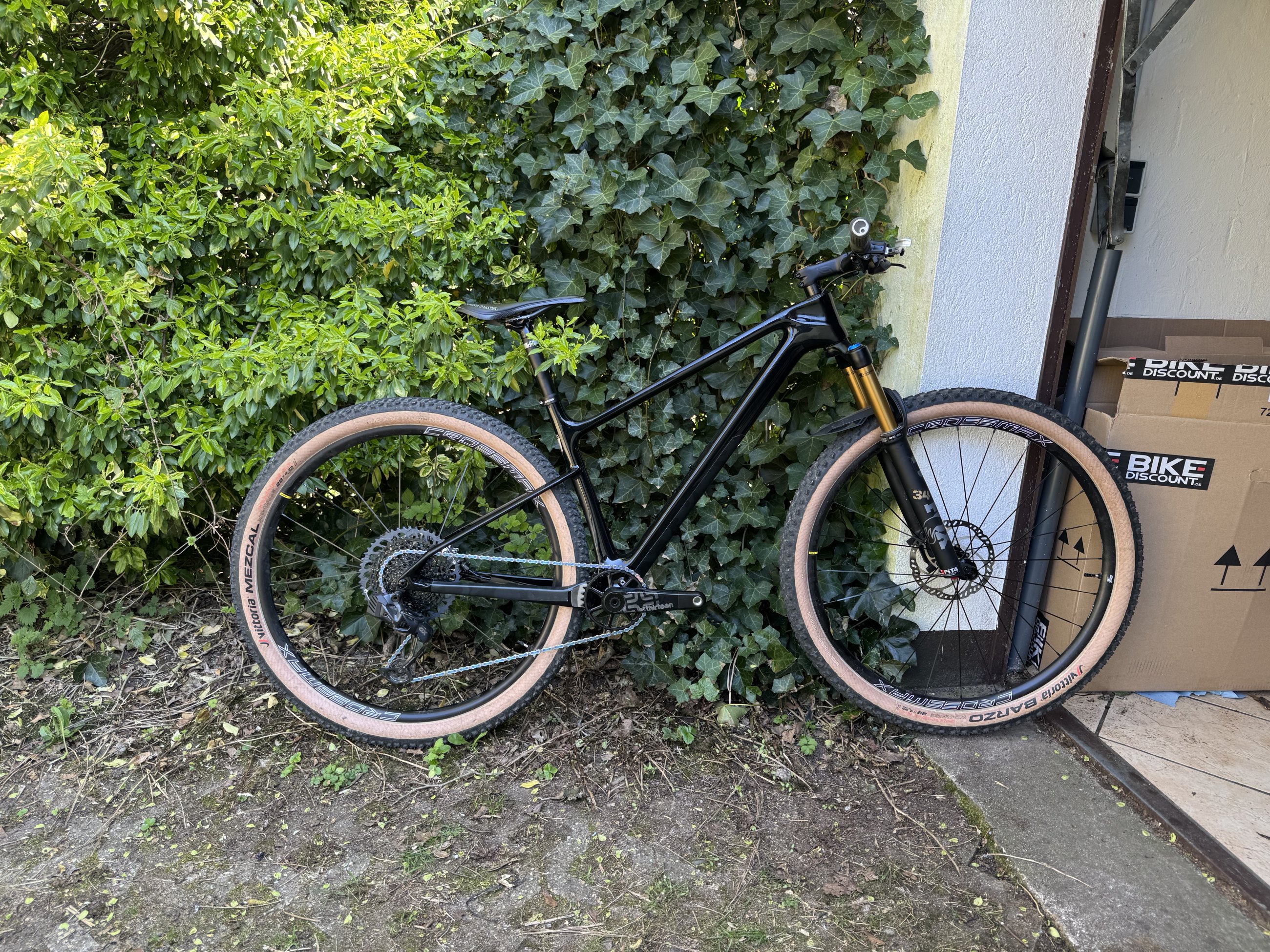

So, hab jetzt alles halbwegs zusammengesteckt. Es fehlt noch die Carbon Sattelstütze und der Acros Deckel. Dann kann ich die hintere Bremse anschließen.
Die vordere ist jetzt auch gekürzt und dran (im Bild fehlt sie noch). Dann muss noch alles frisch entlüftet werden.
Die Gabel hat noch 130mm.
Gewicht, mit der schwereren Sattelstütze liegt jetzt bei 10,17kg. Ich bin also dann knapp unter 10kg....und dann kommen die Pedale dran 😂

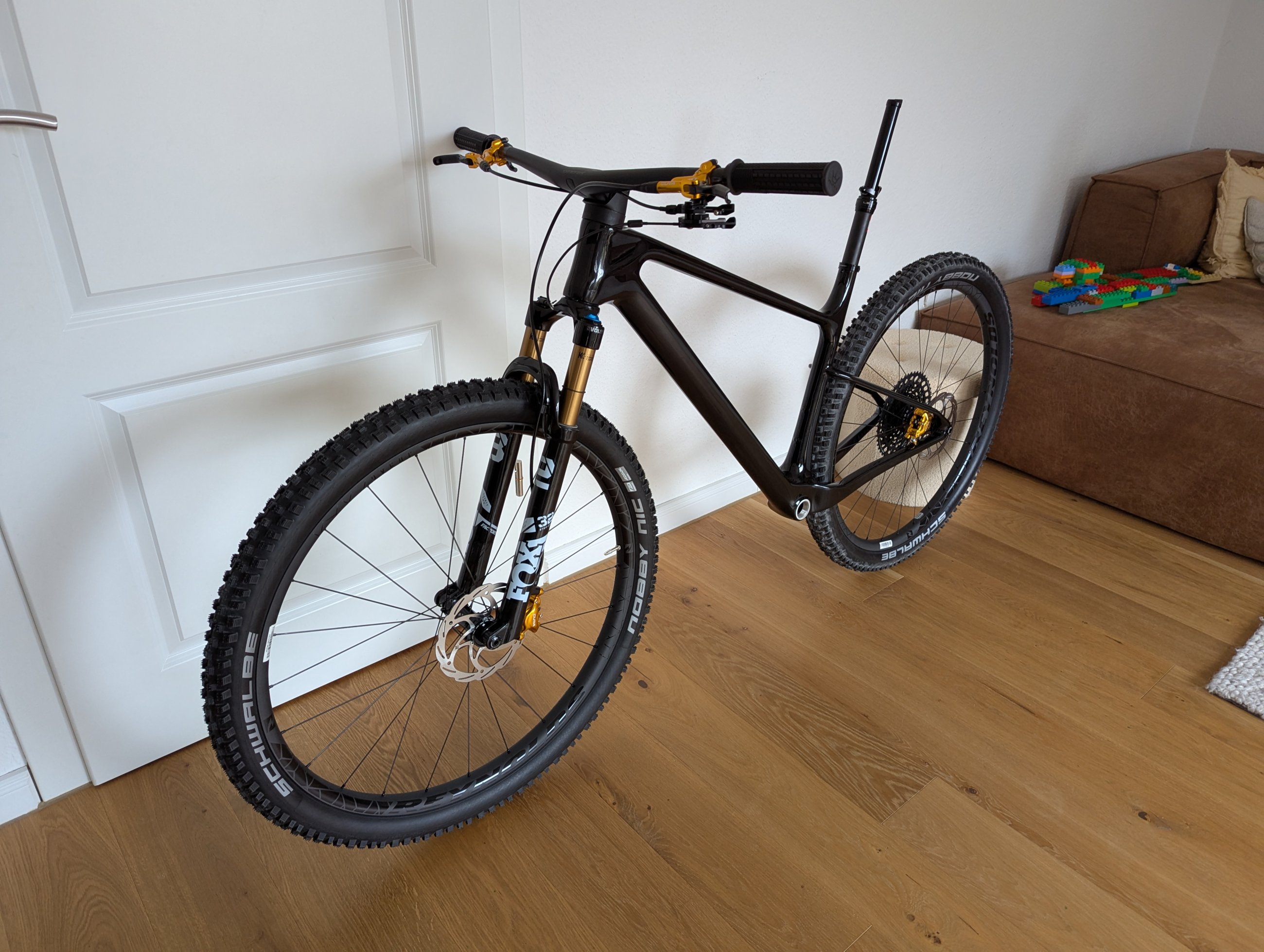

So siehts bei mir aus. Gar nicht sooo einfach wenn man das noch nie gemacht hat.
Leider machen die Leitungen Geräusche wenn man lenkt, weil die Schaumstoffdinger hier erst auf Seite 3 oder so erwähnt wurden.. Hatte keine Ahnung dass ich sowas benötige^^
Gibt es auch Schaumstoff den man aufziehen kann ohne die Leitung nochmal zu öffnen?
Man könnte die versuchen so spiralförmig aufzuschneiden und dann drüber zu fädeln. Aber einfach wirds nicht.

im Rahmen war ja diese weiße Hülle durch die ich die Bremsleitung gezogen hab. Lässt man die weiße Hülle im Rahmen oder hätte ich die rausnehmen sollen? Weil wenn die drin bleibt, dann müsste der Schaumstoff ja ein ganz schön dickes Loch haben.
Die kommt raus. Hatte mir aber die selbe Frage gestellt. Der Schaumstoffschlauch gibt dann die Antwort.

Eventuell macht es für dich doch Sinn die Leitung noch mal abzubauen, die Führung rauszuholen und statt dessen dann die Dämpfung einzusetzen.
Ich habe die weiße Hülle als Einfädelhilfe genutzt, also Bremsschlauch mit Klebeband dran gewickelt und dann durchgezogen.
Die Hülle ist also bei mir nach dem einfädeln raus.
Die Schaumstoffummantelung hatte ich mal auf Vorrat aus China gekauft, mit verbauten Leitungen im Rahmen habe ich die nicht draufbekommen, das ging zu straff.
Habe also alle Leitungslängen grob geschätzt und dann , am besten zu zweit, die Ummantelung draufziehen, danach im Rahmen verlegen.

Puhhh, also der Vorbau, Lenker und Spacer machen den Aufbau echt hässlich. Viel zu fett und klobig. Da würde ich eher versuchen die Kabel konventionell zu verlegen.

Syncros Hixon iC SL heißt der. Ich mach die Tage nochmal ein paar Bilder wenn alles fertig ist. Hab jetzt alles wieder auseinandergebaut und versuche heute Abend Schaumstoff um die Bremsleitung und die Leitung für die Sattelstütze zu fummeln..
