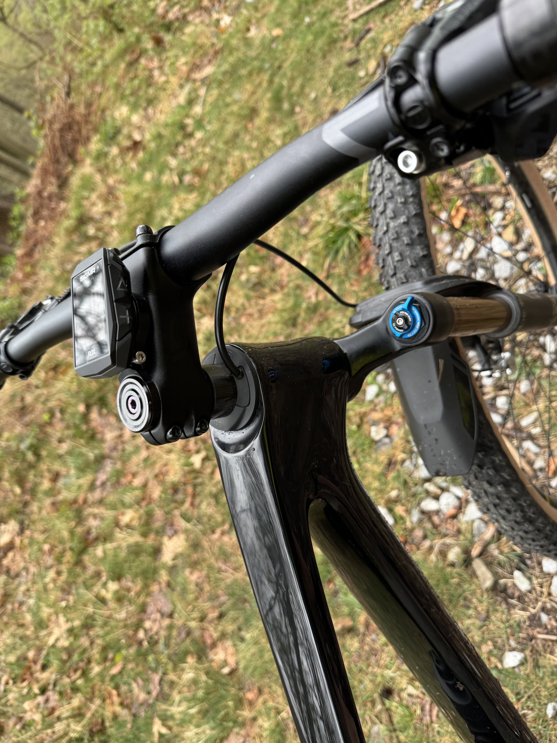

Mein Rahmen ist heute angekommen - zum Glück lackiert. Ich habe auch zwei zusätzliche Komponenten erhalten:
1. Headset top cover
2. wahrscheinlich eine Rahmenkappe für die Hinterradbremse (aber ich bin mir nicht sicher)

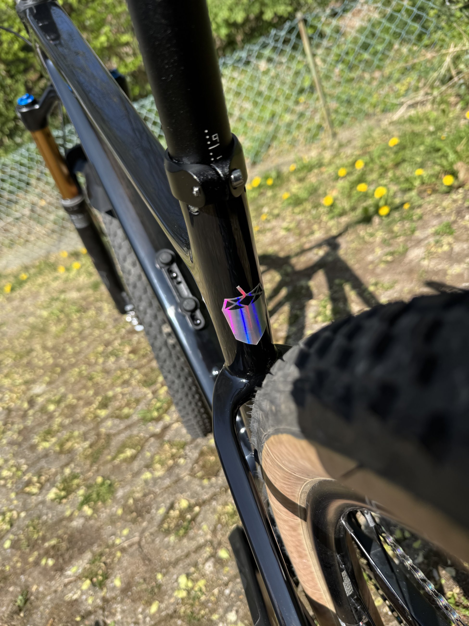

Welches ist der breiteste Reifen, der hier passt?

Das 2. ist ebenfalls für das Headsetcover. Glaube ich zumindest.
Zur Reifengröße:
Ich meine 2.4".
Habe jetzt 2.35" drauf und es ist jetzt nicht viel Platz.

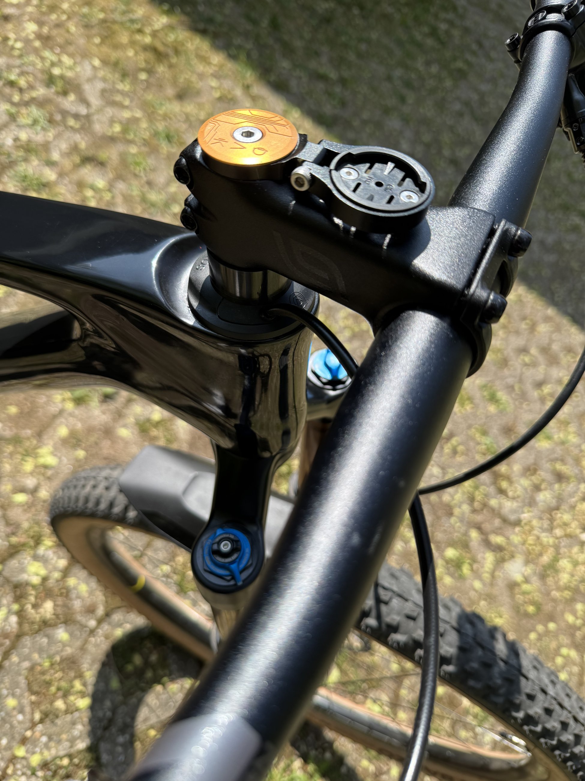

Sind die beiden von szeryyy gezeigten Parts jetzt schon die vollständige Headset-Abdeckung?
Oder muss da noch der "Topcone" (ARC8-Shop) in der gewünschten Höhe drauf?
Bild 1 von szeryyy zeigt ein Teil, das meiner Meinung nach nicht zum Vorbau/Steuersatz gehört (war bei mir auch nicht im Lieferumfang dabei).
Bild 2 ist eine Abdeckung, die man "nur" in Kombi mit dem original Vorbau benötigt.
Ich denke, es kommt also darauf an, was du vor hast....
Wenn du den Arc8 Vorbau verwendest, brauchst du den Topcone nicht.
Wenn du die Abdeckung mit einem "Standard" Vorbau verbauen möchtest, dann evtl. schon.
Wenn du auf den Steuersatz von BD setzt (der hier schon mal verlinkt worden ist), brauchst du weder die Abdeckung, die beim Rahmen dabei war, noch den "Topcone" von der Arc8 Homepage.
