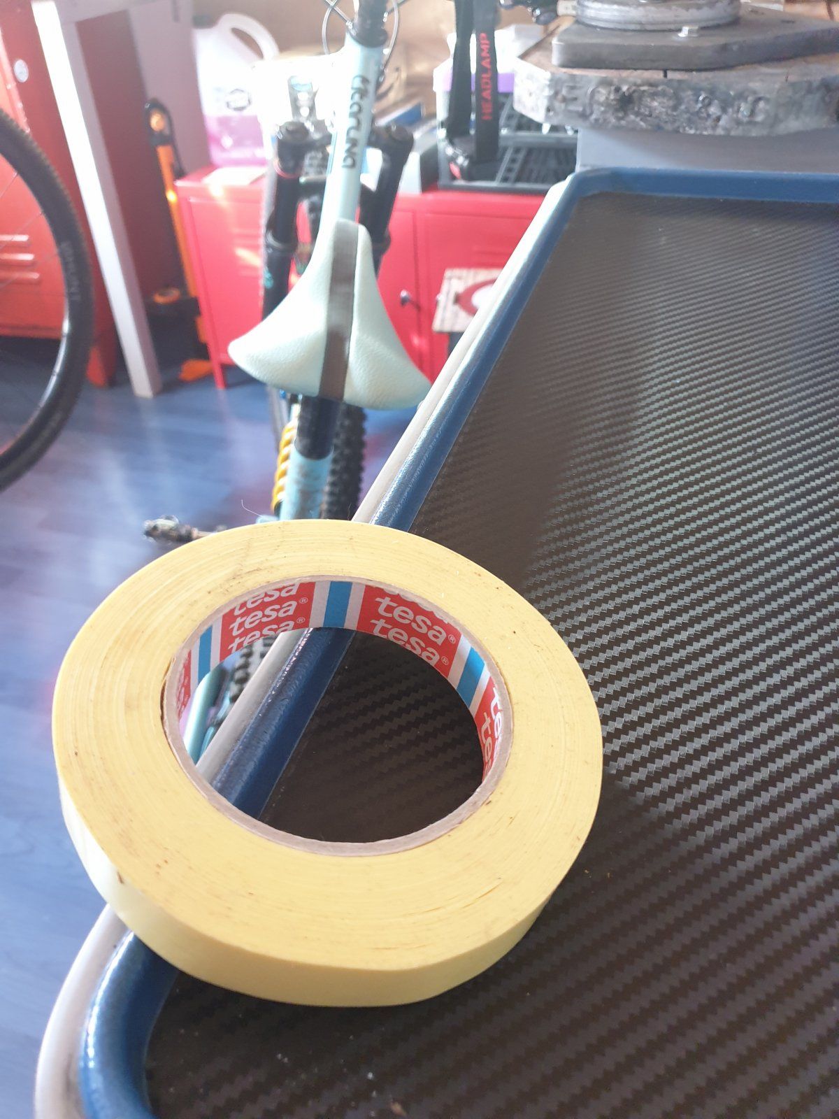

Hier gingen die ersten Probleme dann los. Es war nicht möglich das Tubless-Felgenband auf die gereinigte Newmen Felge aufzukleben. Die Klebekraft des Felgenbands ist mit einem Post-It vergleichbar. Sie wurde auch im späteren Verlauf des Felgenband nicht stärker.
Vermutlich war dieses breite Felgenband von DT-Swiss zu lange, oder falsch beim Händler gelagert. Anders kann ich es mir nicht erklären. Habt ihr eine Idee, oder einen Vorschlag für ein anderes Band mit dem ihr bessere Erfahrungen gemacht habt?

Hast du die Felge vor dem aufkleben des Felgenbandes mit Bremsenreiniger gereinigt? Falls ja kommt daher wahrscheinlich das Post-it Phenomen. Hatte ich auch bei meinen Newmen Felgen. Einmal mit Seifenwasser abgewaschen und das Band klebte wie gewohnt.
Zuerst habe ich es mit der ungereinigten Felge probiert, da mir diese schon sehr sauber vorkam.
Nachdem es nicht klebte habe ich sie mit einem in Aceton getränkten Lappen abgewischt. Da auch das nicht gereicht hat habe ich die geringe Umgebungstemperatur vermutet (<10°C) und den nächsten Versuch im Haus gemacht.
Die Idee mit dem Seifenwasser anstelle des Acetons probiere ich heute noch. Danke für den Tipp.

Bei dem Tesa hab ich nach 5 Jahren Lagern aber eher die gegenteilige Erfahrung gemacht das klebt irgendwie nirgendswo mehr dran :/
Ich mach mein Tubelessband immer mit ner Heißluftpistole warm vor dem Kleben, dann kann man es leicht dehnen gut auf der Felge verkleben.
Ich hab jetzt mal das MucOff Tape probiert. Das ist recht duenn und schoen flexibel, hat sich super ins Profil gelegt!
kann passieren, dass das Aceton nicht restlos verdampft und damit verantwortlich für die schlechte Klebkraft war (aber nur gefährliches Halbwissen)
Bislang immer Isopropanol verwendet - das verdampft rückstandsfrei ;)
