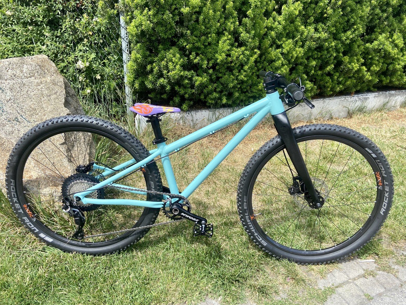

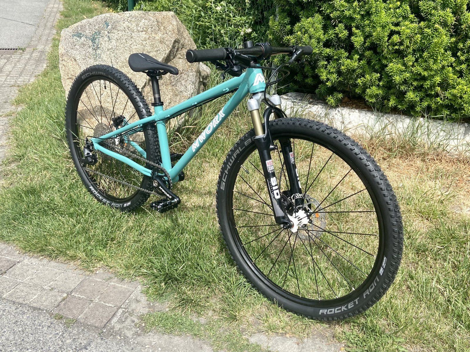

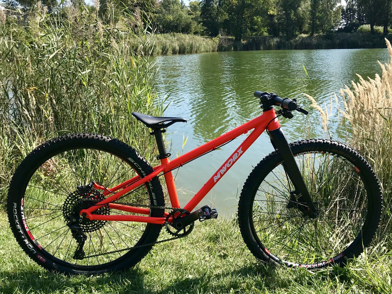

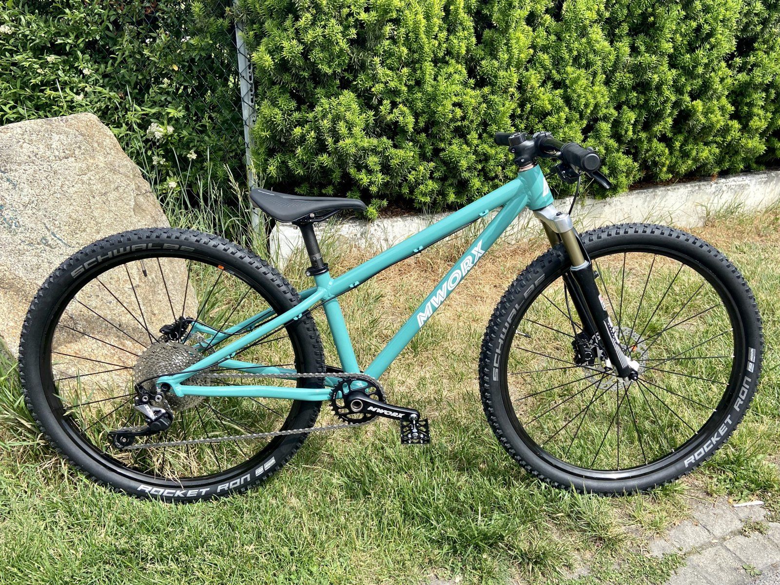

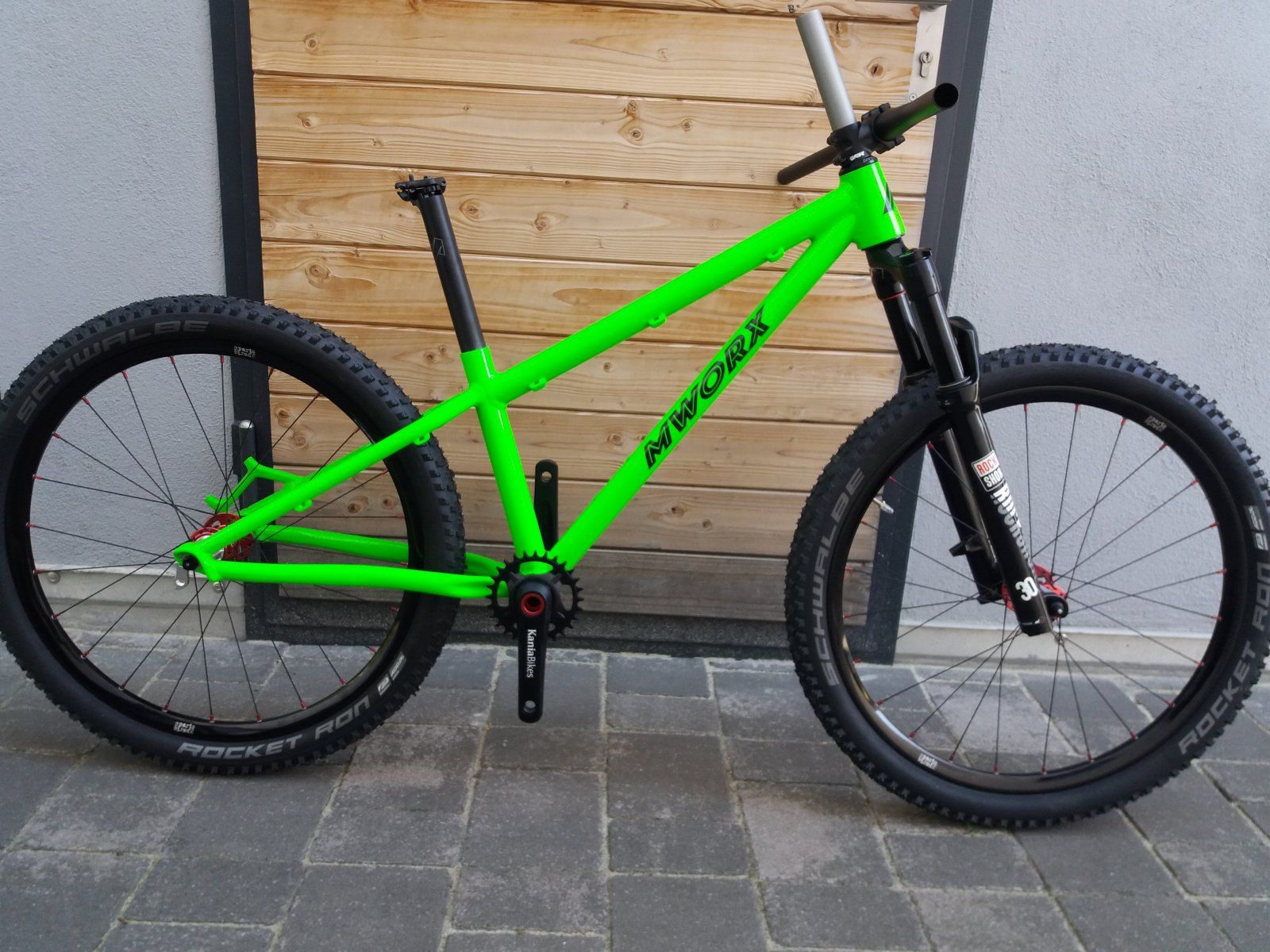

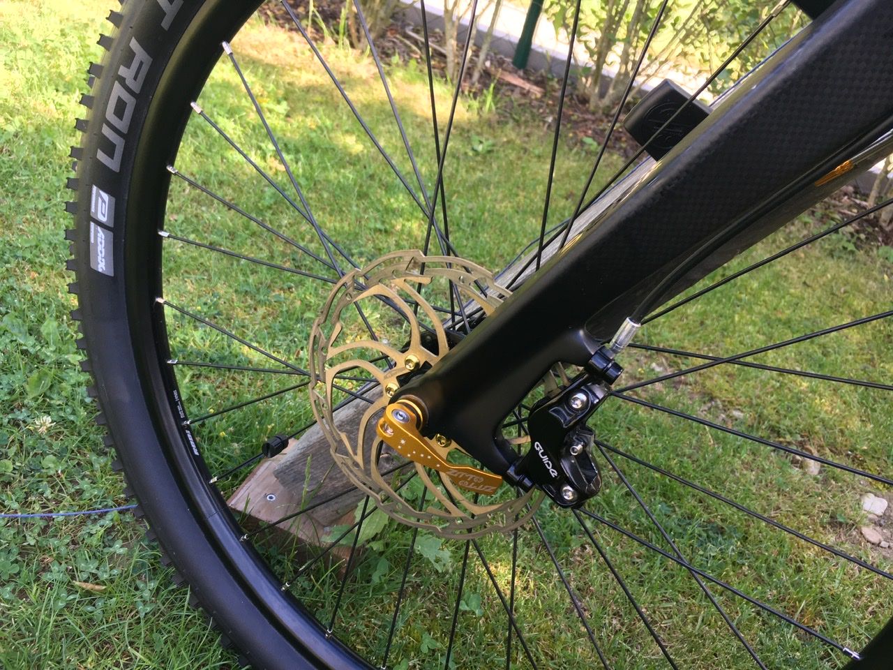

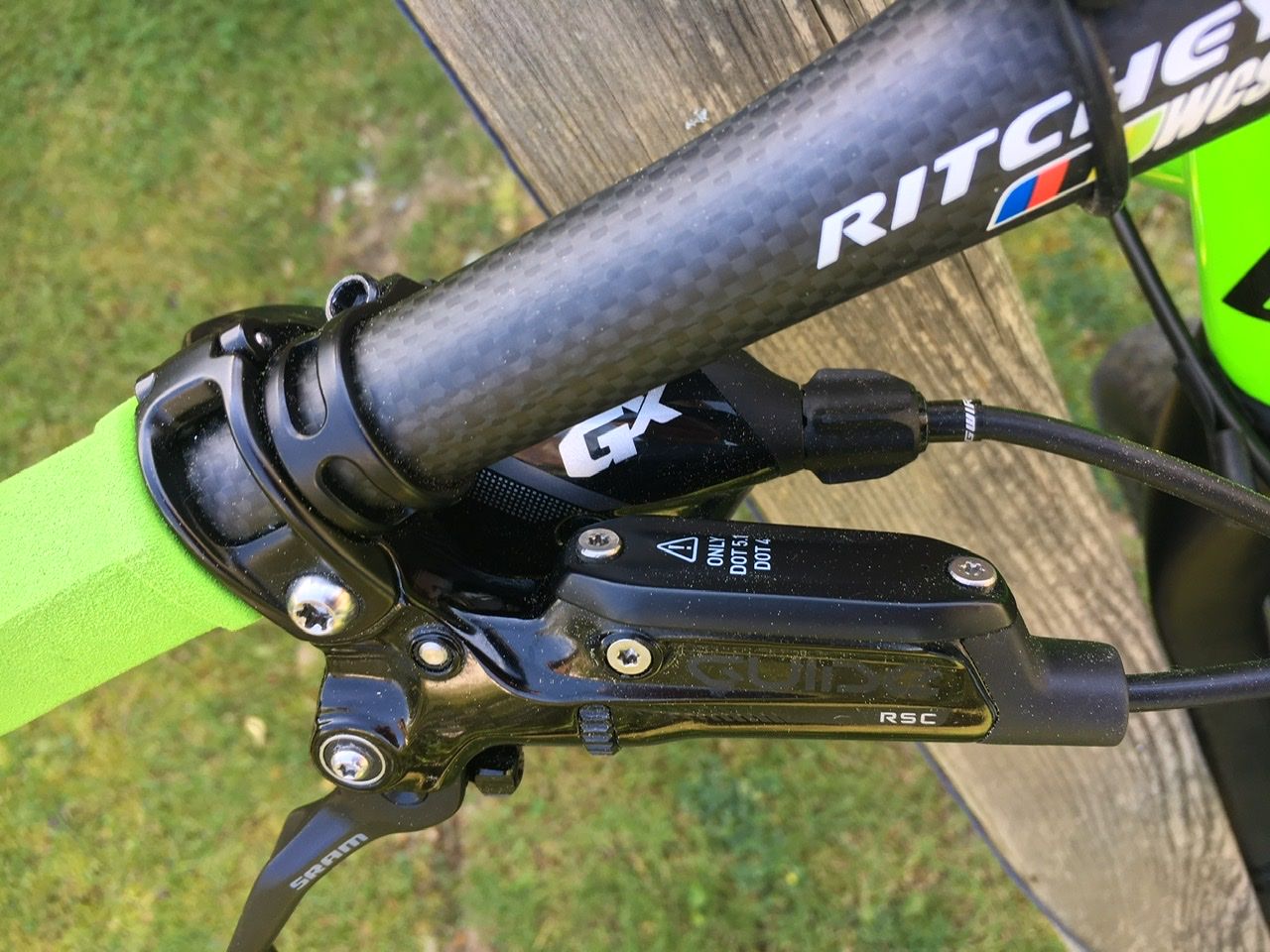

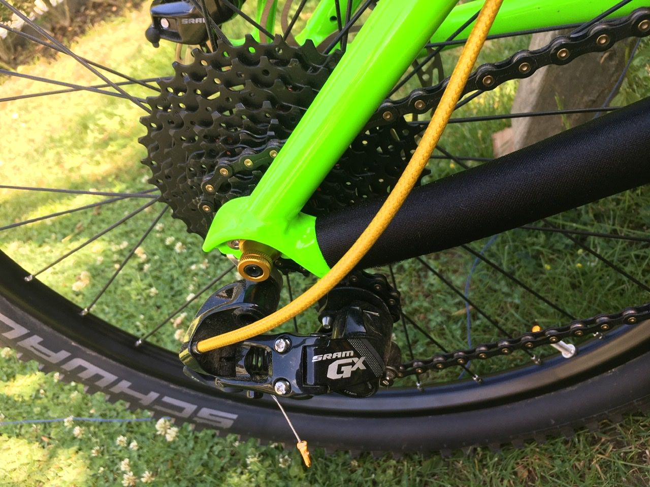

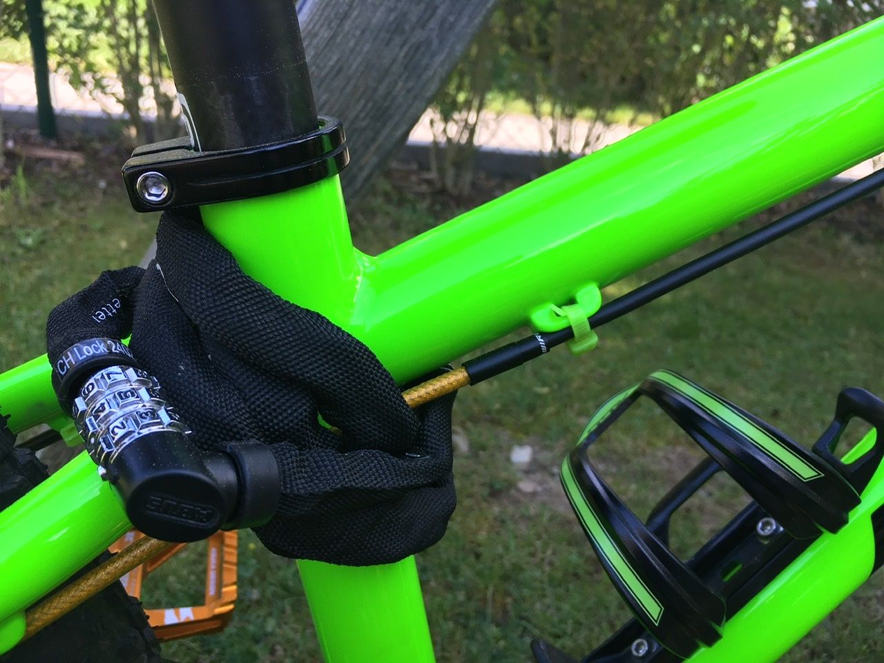

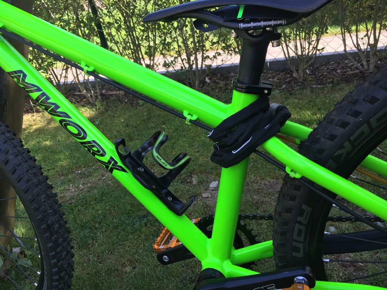

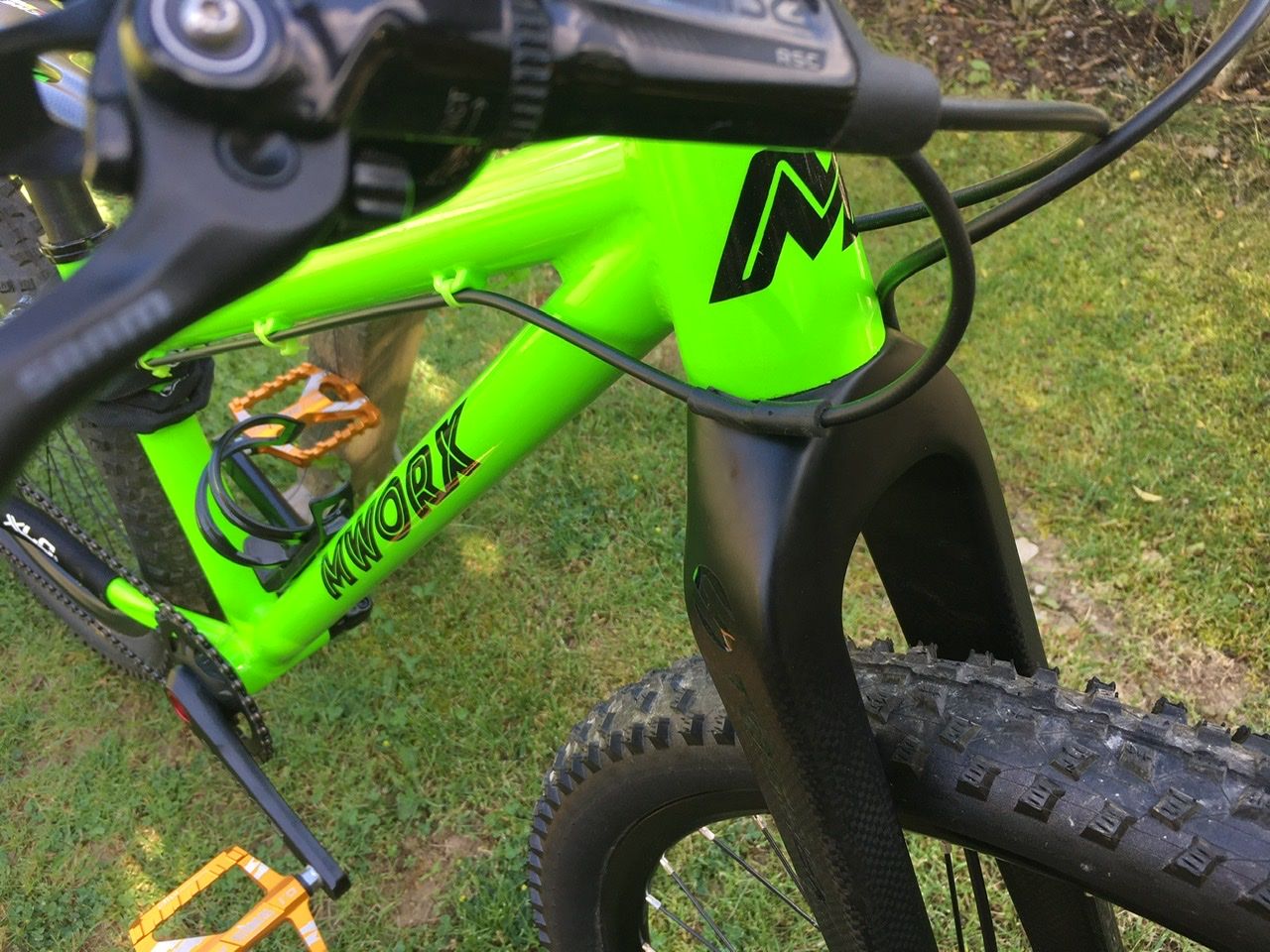

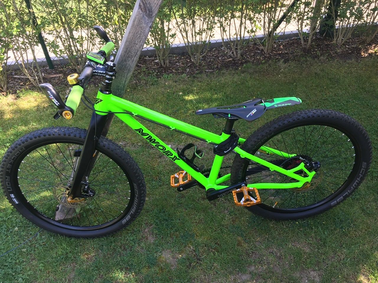

Anbei unser Mworx Bike.

gefällt mir ganz gut, bis auf die Hörnchen ... dit sieht irgendwie gefährlich ...
was sagt das Gesamtgewicht ?

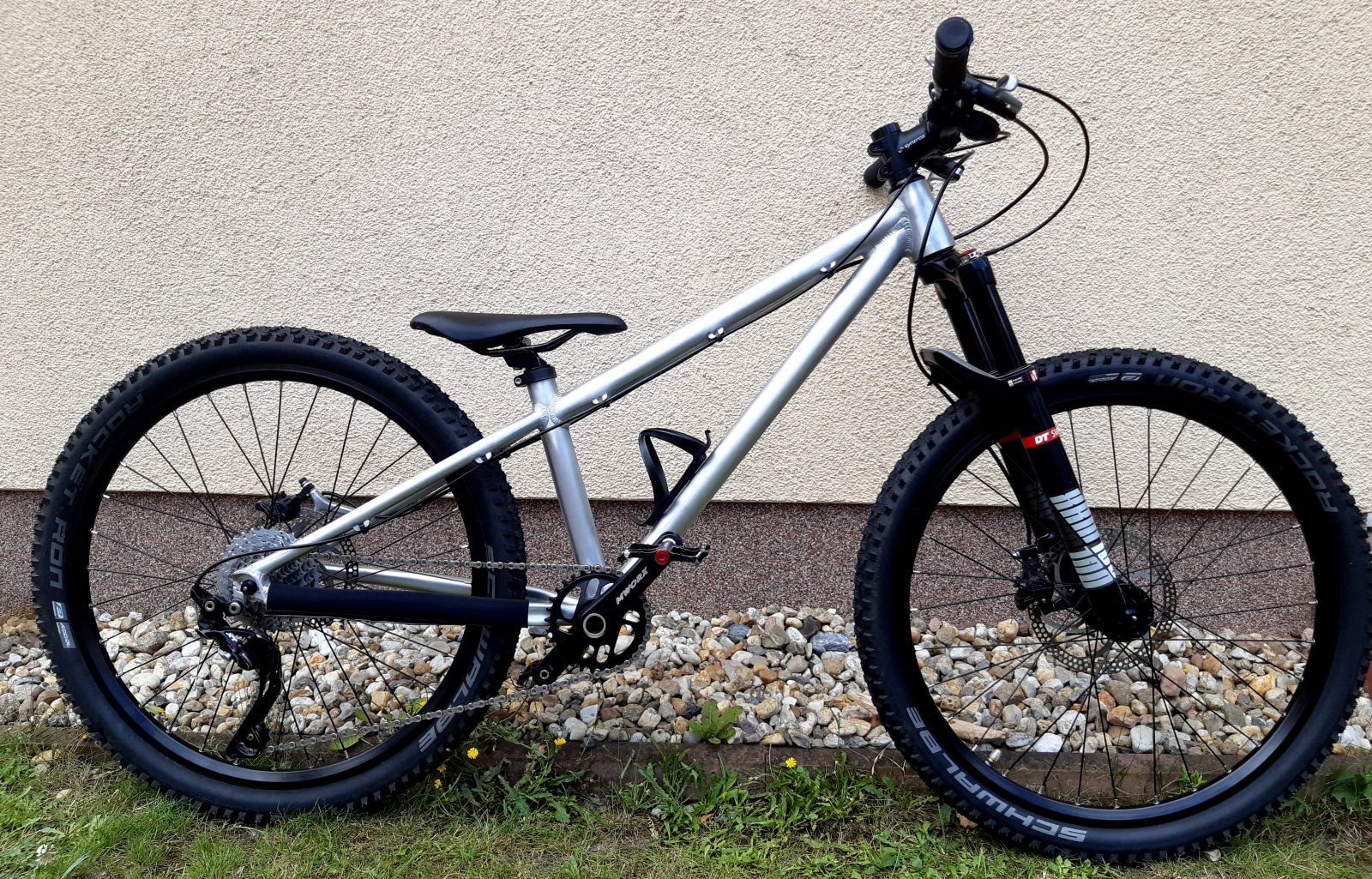

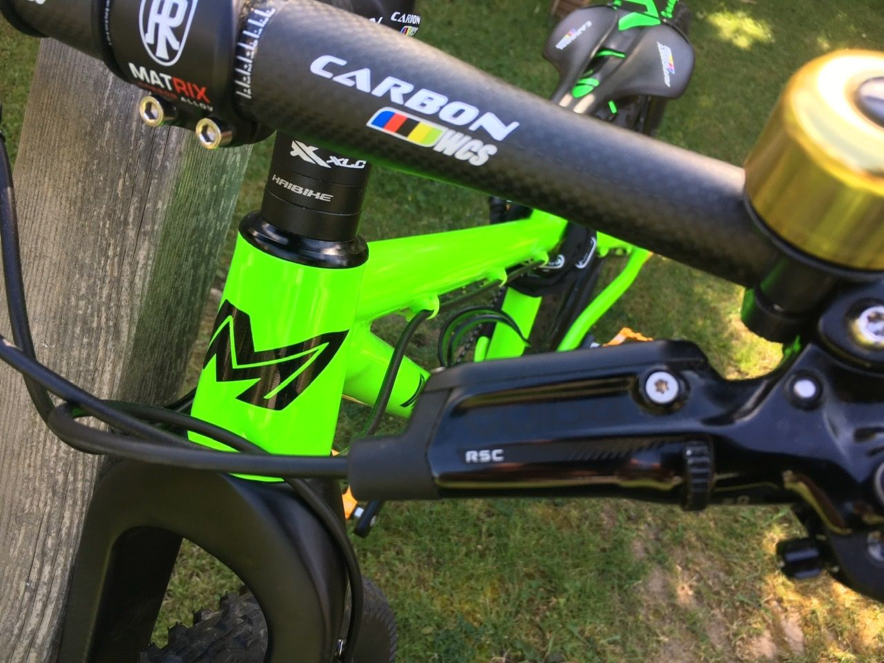

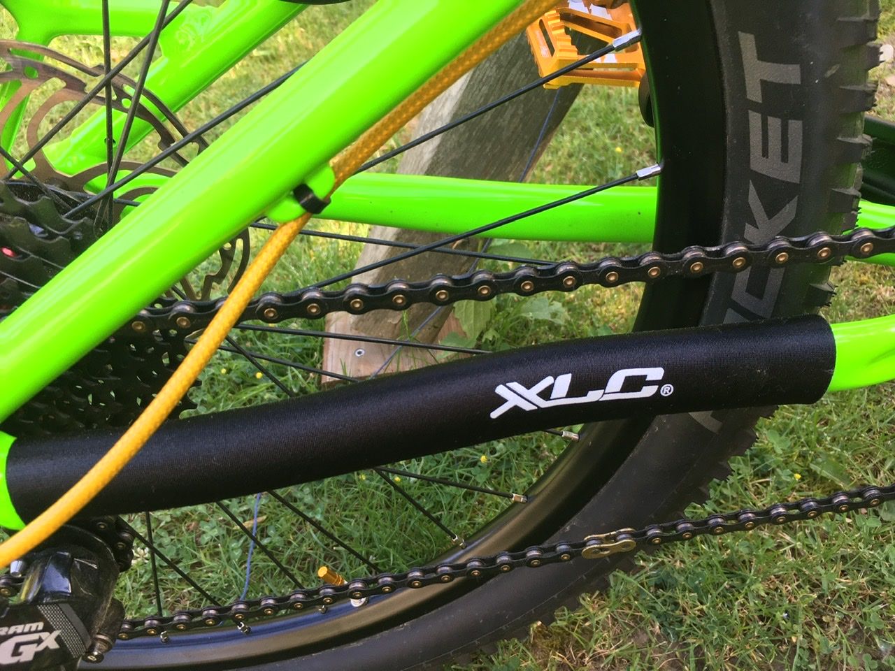

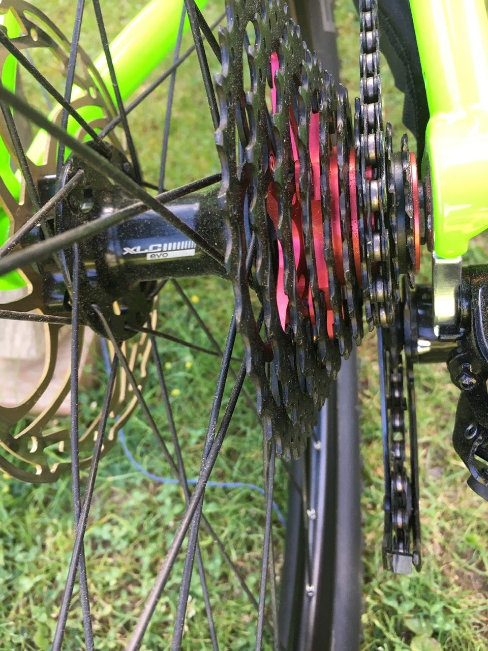

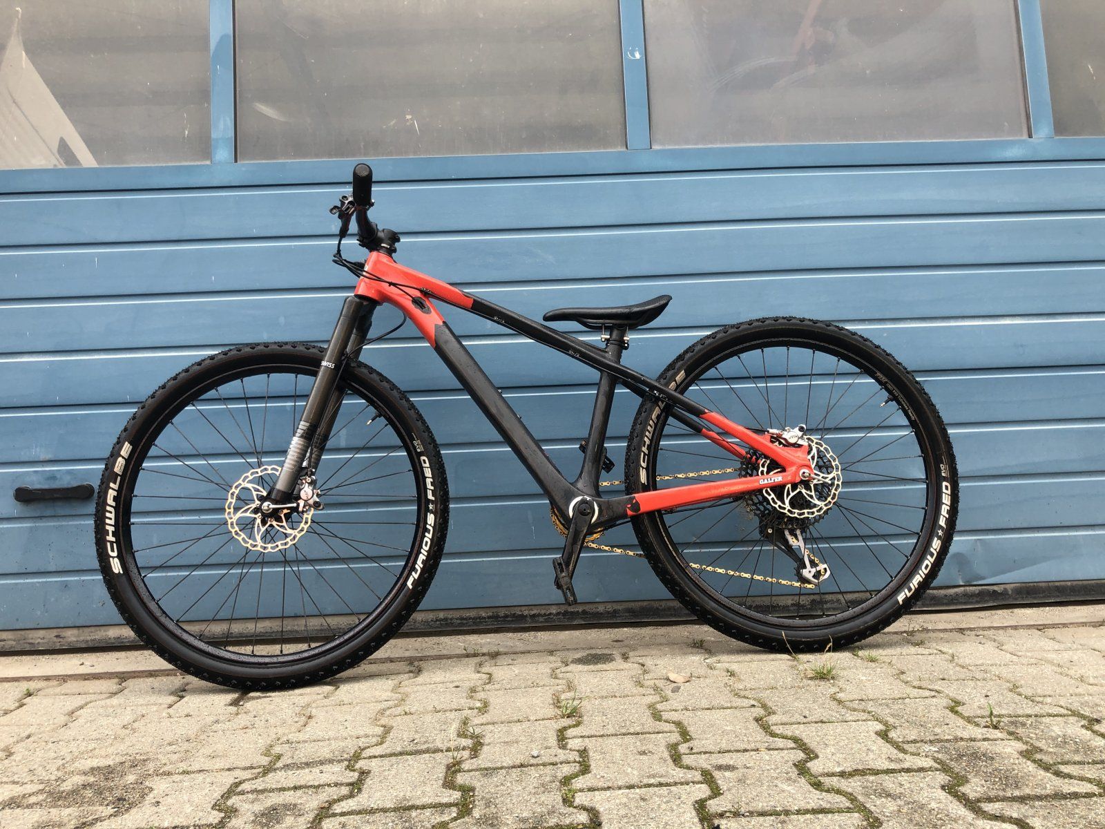

Hallo eine Anregung für den Aufbau eines Mworx Ihr von mir schon . Nun sind die Gewichts Fetischisten dran . 7.55 kg mit Pedalen. Ich denke nun ist ende der Fahnenstange mit dem Mworx . Leichter bekomme ich es nicht . Die Teile wandern in den nächsten 2 Wochen an den Carbon Rahmen. Dann sind 6,85 kg mit Pedal realistisch
Lg aus dem Vogtland
Der Garant für Fahrspaß wird doch eher eine gut gehender, leichter LRS sein, als die letzten Gramm beim Rahmen/-Radgewicht
Another Mworx is comming.
Hat jemand einen Tipp füe einen nachgiebigen Sattelspanner. Die Pulverschicht ist für den 34.9er zu dick, 35er geht auch noch nicht?

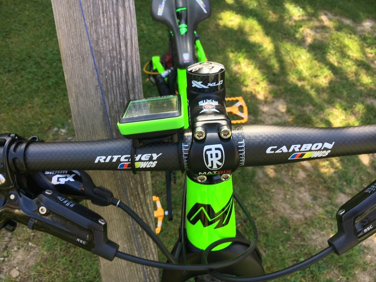

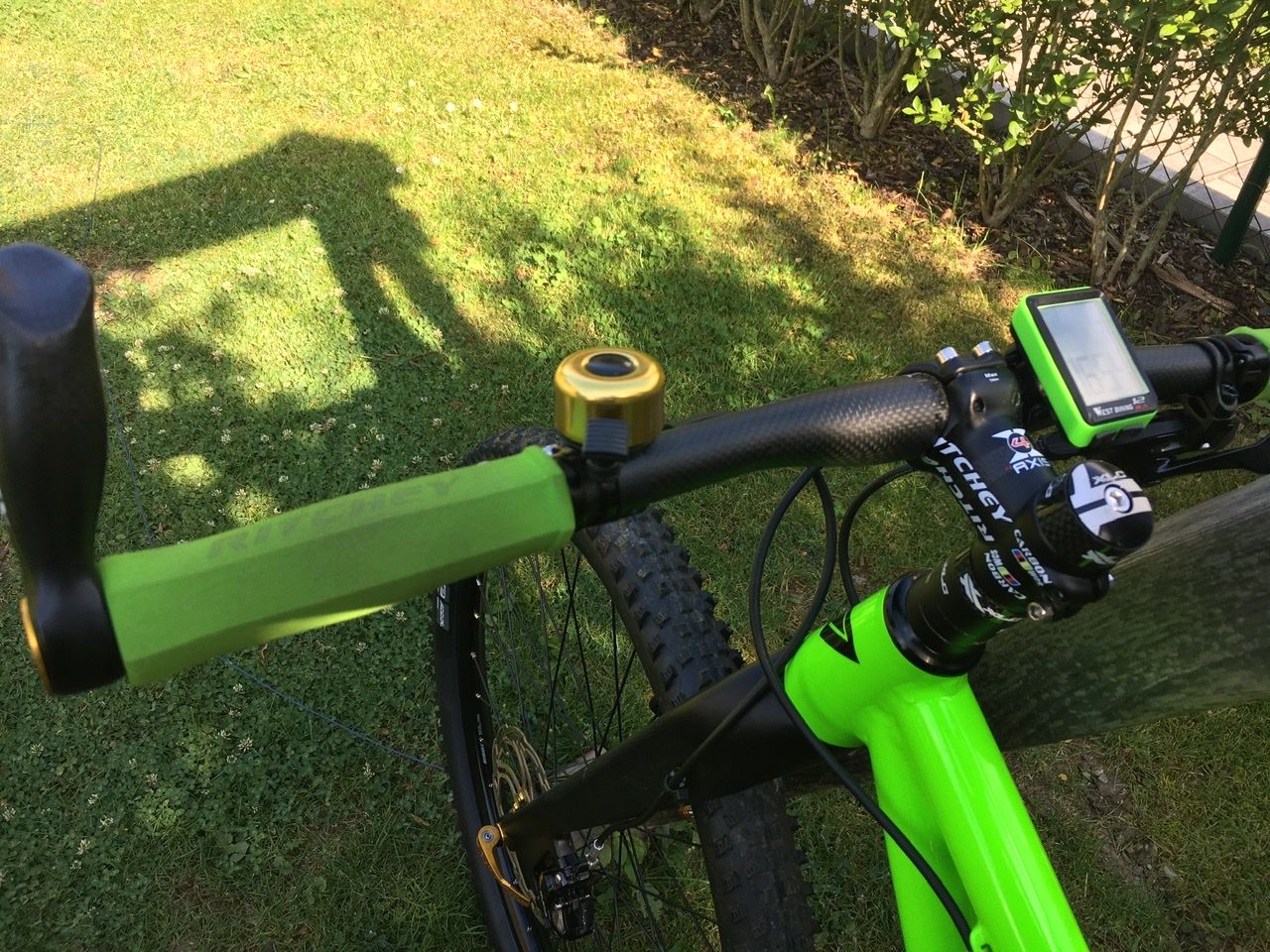

-Lenker Ritchey Carbon gekürzt
-Vorbau Plp 35 mm
-Bremsen Xtr 9000 Race mit Carbon matchmaker Eigenbau
auf Sram 11fach Xx1 trigger
-Schaltwerk 12 fach GX
  • Kassette 11-50 Ztto 370g
  • Kette Xx1 12

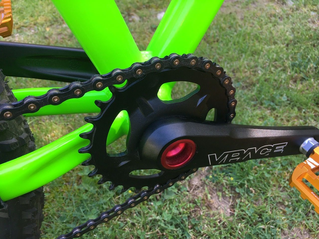

-Kurbel Vpace ( bearbeitete Welle und gefräste Kurbelarme

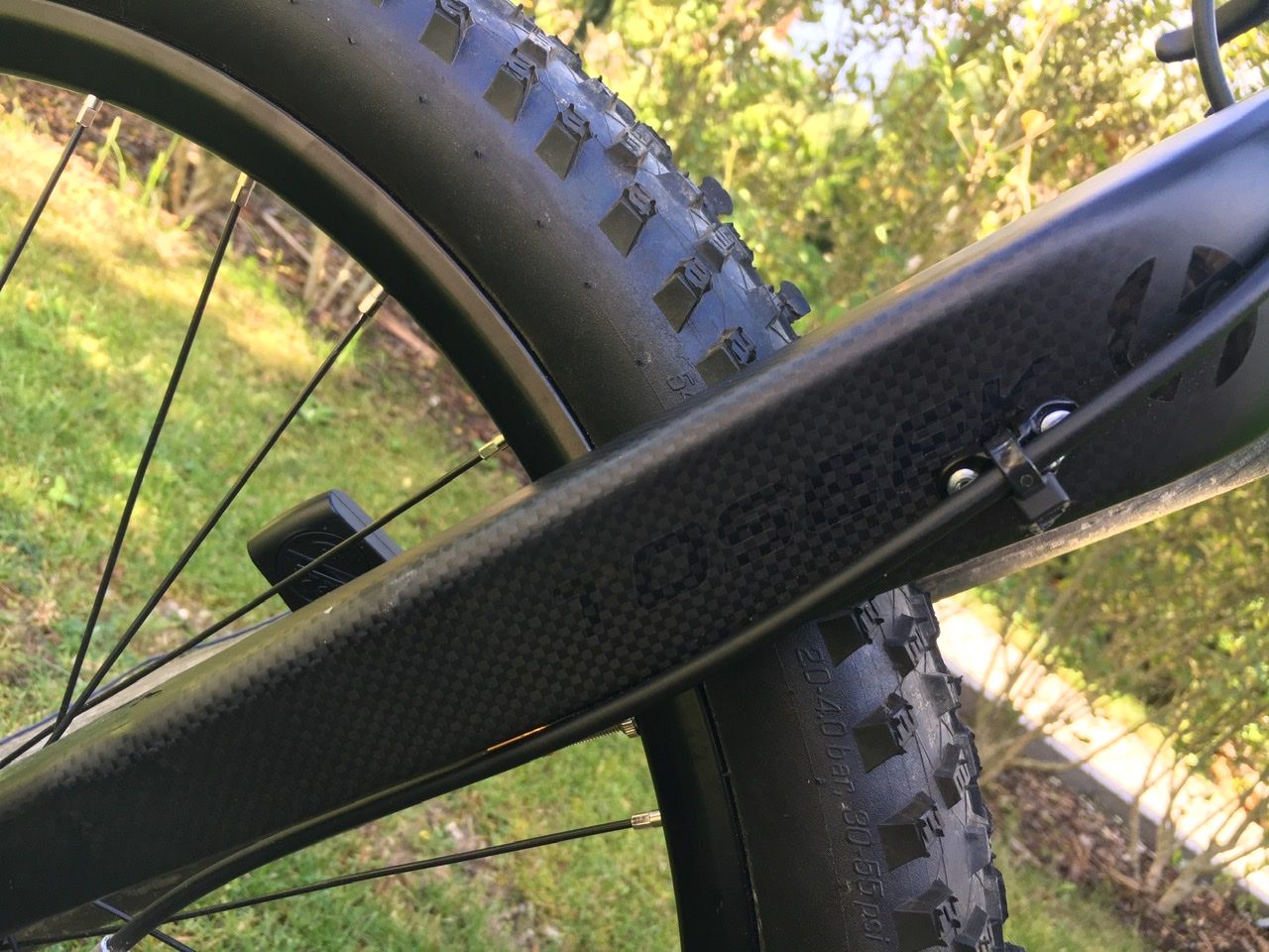

-Carbon Starrgabel DT Swiss
-Schnellspanner 41 g

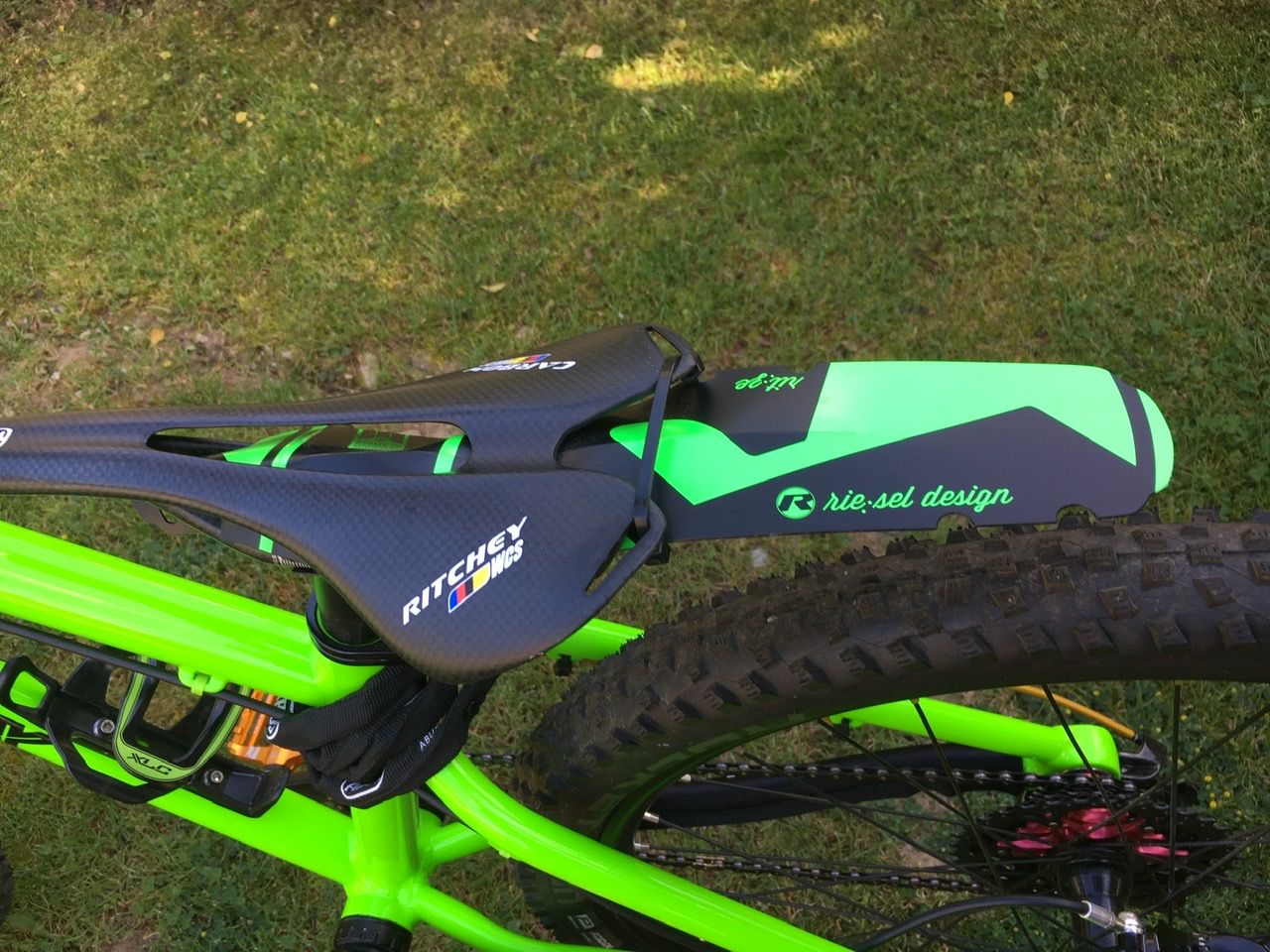

-Sattel Mcfk 95g
-Sattelstütze Eigenbau Carbon aus 30.9 Restrohr und tune Carbon Wippe mit Gemüse 84g

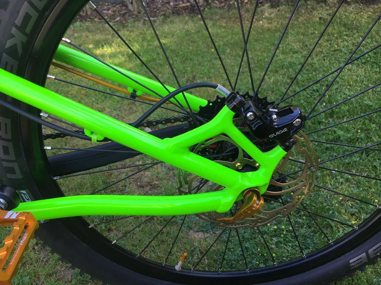

Jegliche Teile werden bearbeitet , und erleichtert . Beim Mworx 24/26 ist der Rahmen ausgefräst , beim neuen Rahmen China Carbon 26 habe ich alles entlackt -205g und nun 30 g Neulack
Als Mworx Aufbau ohne Pedal 7090g Rahmen mit Lack ca 1825g
Und in Carbon 6390g Rahmen mit Lack 1100g
bei Fragen einfach melden

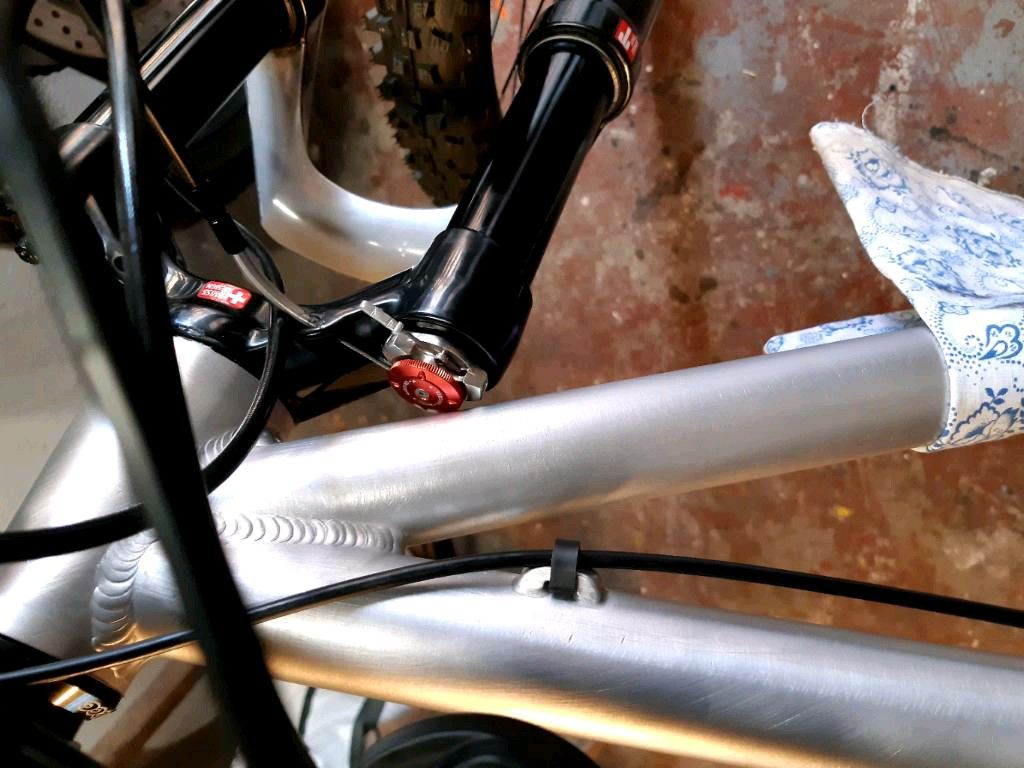

Gabel + Bremse = 1853g
DT swiss Air XRM 100
24" jip
Gabel musste nur um einen extra Spacer (unter dem Gabelkonus (Acros hohe Version)verbaut werden um nicht mehr mit dem Lockout am Rahmen anzuschlagen.
Bild zeigt den Aufbau mit Standard neco Steuersatz.

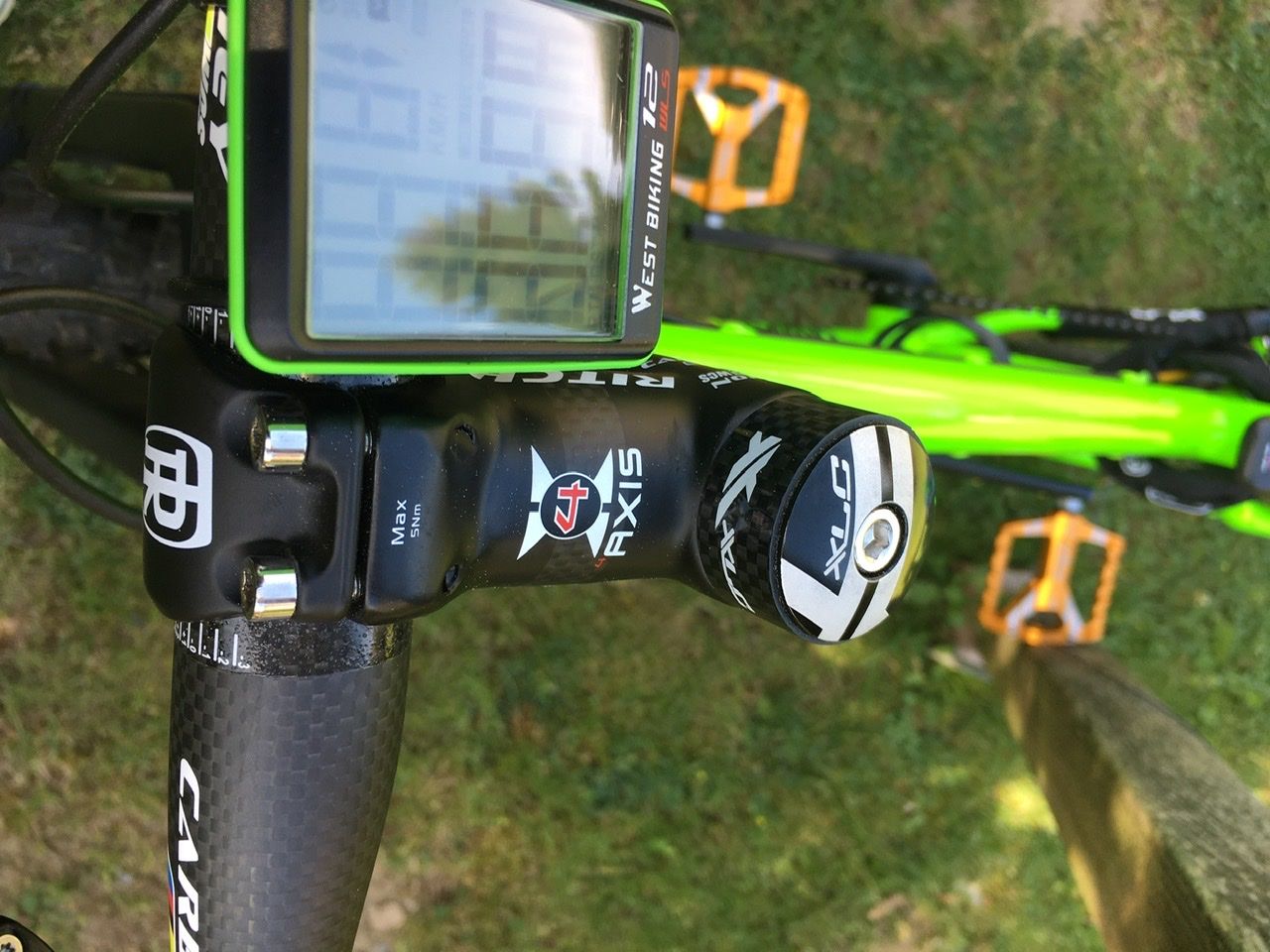

Der Vorbau sieht recht hoch aus?
