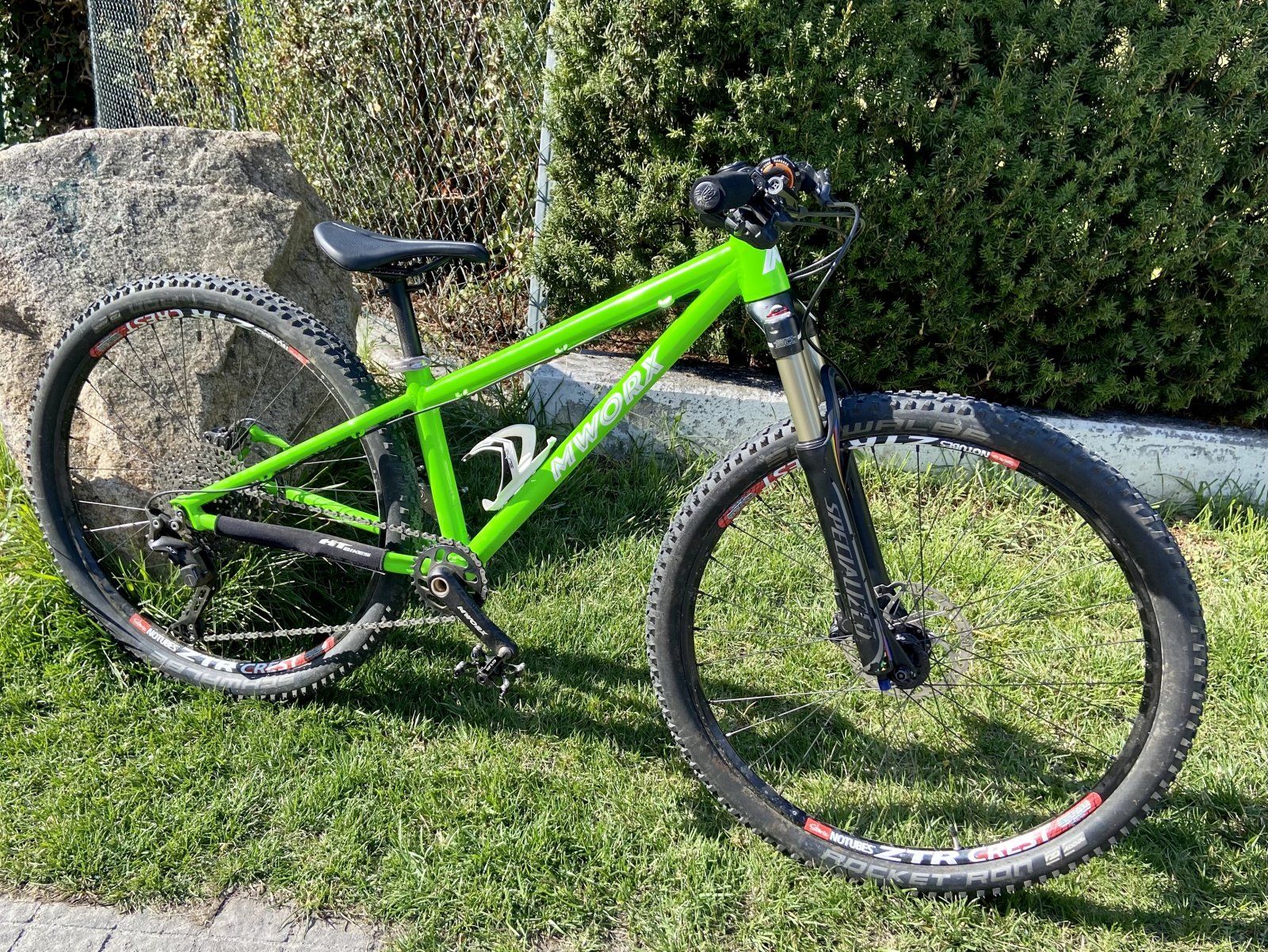

Sehr schick. Würde ich meiner Kurzen so sofort kaufen.Oldschool Trailbike Aufbau mit Specialized Dropper Seatpost - Seilzug komplett innenverlegt.

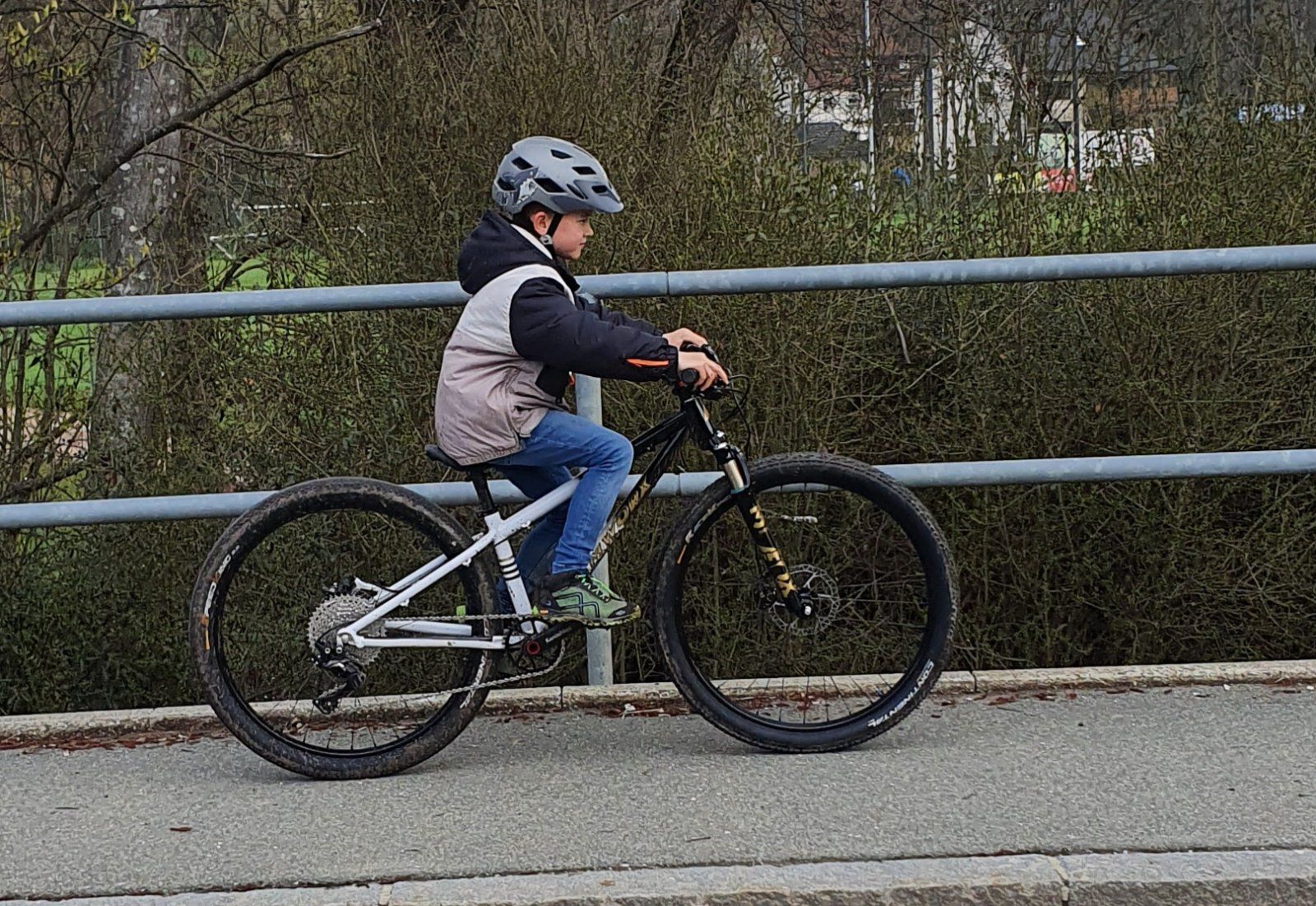

Gibt es für den MWorx Rahmen eine empfohlene Mindestkörpergröße und Schrittlänge? Jeweils für 24" und 26".
Mein Kind ist im Moment 121cm groß und Schrittlänge 54cm.
24" in Verbindung mit einer Starrgabel ( Einbauhöhe max. 410mm ) passt ab 115cm Körpergröße sehr gut.Habe nichts gefunden oder ich bin zu doof zum Suchen.

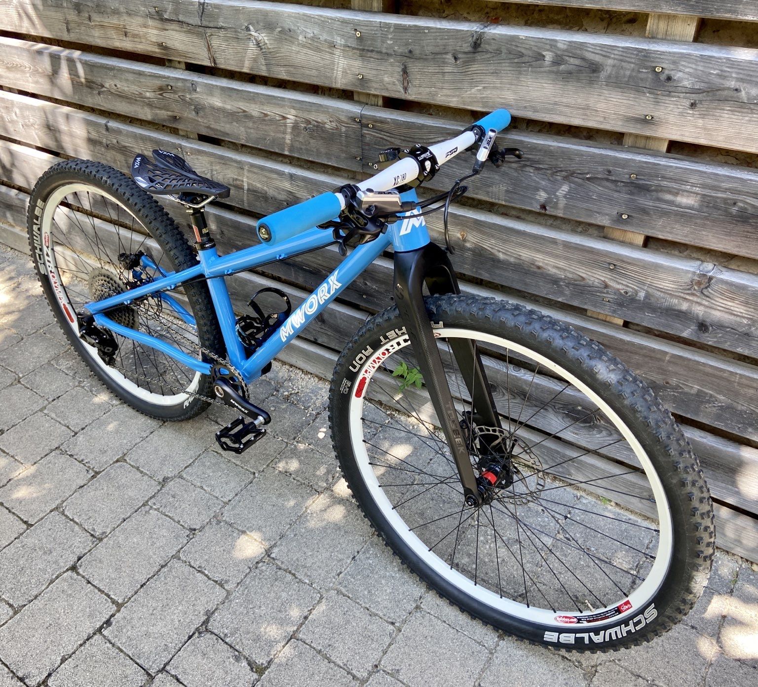

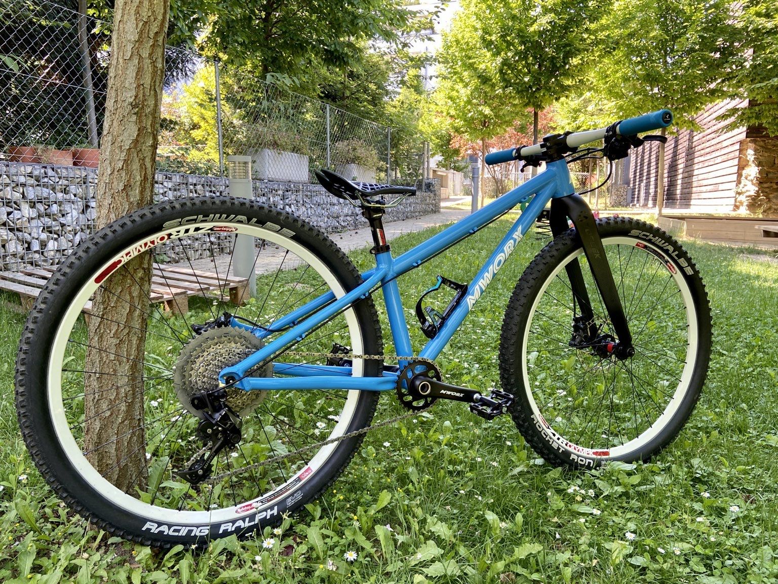

Rad ist fertig. 9,59kg ohne Tacho.
Und ihr werdet nicht glauben was der Junior jetzt noch braucht.
Einen Ständer. Gibt es Leichtbauständer
Das Rad hat eh schon das Budget gesprengt und jetzt das noch
Leichtbauständer kann ich keinen bieten, dafür einen den du "rückstandsfrei" entfernen kannst: https://www.bike-components.de/de/Procraft/Kick-II-Parkstuetze-p27913/ <--- Variante: Universal Achse.27,5"/29" wird es zur Zeit nicht geben, dafür fehlt uns die Zeit neben Familie und Beruf. Eventuell wird eine modifizierte Version vom 26"Rahmen kommen mit austauschbaren, geschraubten Ausfallenden ( Schnellspanner, Steckachse und Möglichkeit auf horizontal umzubauen ). Das hätte den Vorteil alle gängigen Laufradstandards verbauen zu können und bei 24" Laufrädern die Kettenstrebenlänge zu minimieren und anzupassen.
Der Aufbau ist sehr schön geworden. Der Fahrer ist begeistert von dem Bike, der Vater noch viel mehrSehr cool den blauen Rahmen den ich als komplettes Set weitergegeben habe aufgebaut zu sehen![]()
Sind die hier genannten Einbauhöhen die Empfehlungen für den Rahmen, oder kann man das eventuell noch etwas nach oben ausreizen, ohne die Geo völlig zum negativen zu verändern? Ich habe noch zwei gut erhaltene 26"-Federgabeln mit Einbauhöhen (ohne Sag) um die 460-470mm (Federweg 80mm bzw. 100mm), die ich verwenden könnte. Die Überstandshöhe ist zunächst einmal nicht der relevant Punkt, da die 20"-Räder sonst einfach noch ein paar Monate länger genutzt werden.24" in Verbindung mit einer Starrgabel ( Einbauhöhe max. 410mm ) passt ab 115cm Körpergröße sehr gut.
26" in Verbindung mit einer Starrgabel ( Einbauhöhe 410-420mm ) passt ab 122cm Körpergröße sehr gut.
Bei deinem Kind würde ich bereits einen Aufbau mit 26" Laufrädern empfehlen. Es kommt aber auch sehr stark drauf an wie sicher sich die Kids am Bike fühlen. Es gibt etliche Kunden die den Mworx Rahmen bis zu einer Körpergröße ~130cm mit 24" Laufrädern fahren.
Der Vorteil vom Mworx ist der relativ flache Lenkwinkel, das macht den Rahmen vielseitig einsetzbar. 24"/26"/Aufbau als Dirtbike/Aufbau als Trailbike mit 24"Laufrädern und 120mm Federweg usw....
Die oben genannten Einbauhöhen sind Empfehlungen für den Einbau einer Starrgabel. Einbauhöhe Federgabel ist optimal 440 - 460mm. Wenn du eine Federgabel mit 470mm hast dann kannst die problemlos verwenden. Die Front wird halt etwas höher was in der Praxis aber kein Problem darstellt.Sind die hier genannten Einbauhöhen die Empfehlungen für den Rahmen, oder kann man dass eventuell noch etwas nach oben ausreizen, ohne die Geo völlig zum negativen zu verändern? Ich habe noch zwei gut erhaltene 26"-Federgabeln mit Einbauhöhen (ohne Sag) um die 460-470mm (Federweg 80mm bzw. 100mm), die ich verwenden könnte. Die Überstandshöhe ist zunächst einmal nicht der relevant Punkt, da die 20"-Räder sonst einfach noch ein paar Monate länger genutzt werden.
