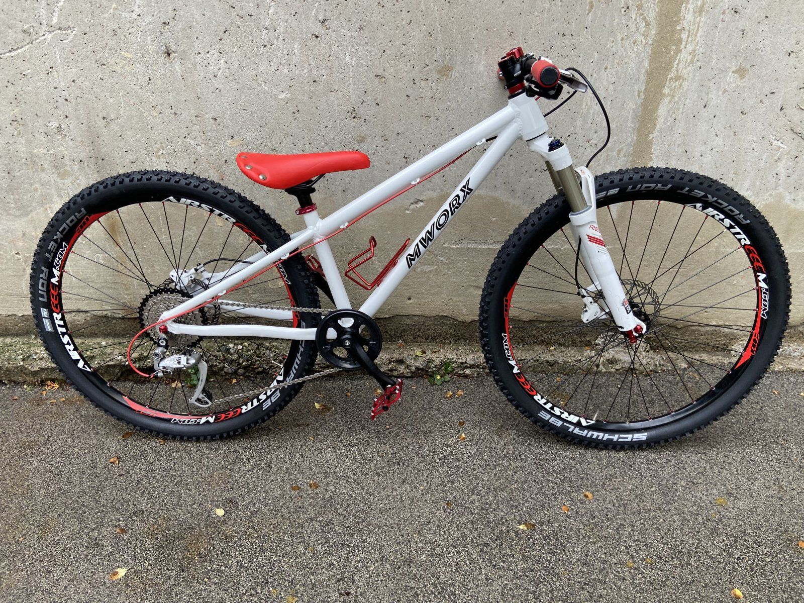

Guten Abend, Lager ist drin und Bike ist fast fertig. Muss nur noch ein paar Teile vom alten Bike räubern, die Gabel kürzen und dann kann es losgehen. Vielen Dank an die Aufbauexperten und an das Mworx-Team für den Support.

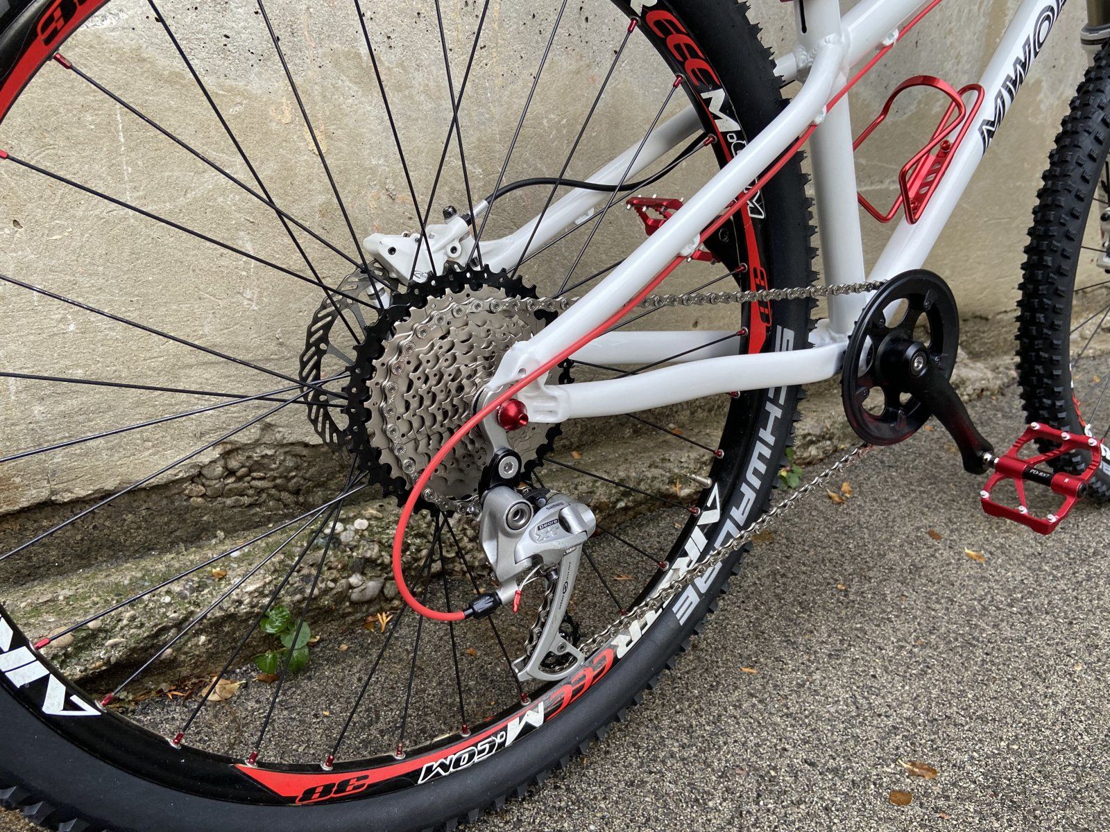

Geschafft. Die neue Besitzerin ist superglücklich und zufrieden. Probefahrt wurde auch gleich erledigt. Sattel jetzt ca 5cm höher als auf dem Bild. Und ja, der Lenker könnte noch 1cm tiefer. Doch sie mag es erstmal so und mit dem höheren Sattel sieht es nicht mehr so schlimm aus.
Die Schaltung ist eine alte XT 1x9, mit einem 11-40 Zahnkranz. Mit der kleinen Verlängerung klappt das bis jetzt wunderbar.
Es sind letztendlich 10.10kg geworden. Aber ganz ohne Carbon. Dafür mit viel willhaben, Restekiste, Chinaversand und natürlich dem wirklich feinen neuen Rahmen von Mworx.

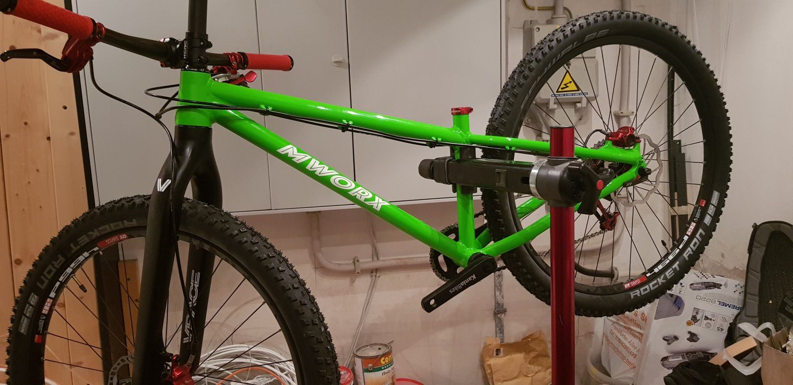

Ich hab heute den Mworx Rahmen erhalten und mal die ersten Teile ran gebaut. Dabei sind zwei Fragen aufgetaucht.
Wie ist die richtige Anzahl an Spacern für die Mworx Kurbel? Bei dreien erschien mir die Achse zu kurz (evtl hab ich sie aber nicht weit genug durch gesteckt...) Aktuell ahbe ich jeweils einen auf der Antriebs- und Nichtantriebsseite, wobei mir die Kurbel auf der NDS schon sehr nah an der Kettenstrebe vorbei läuft.
Ich würd gern die Frage mit den Spacern aufgreifen, welche Anzahl ist da richtig?
