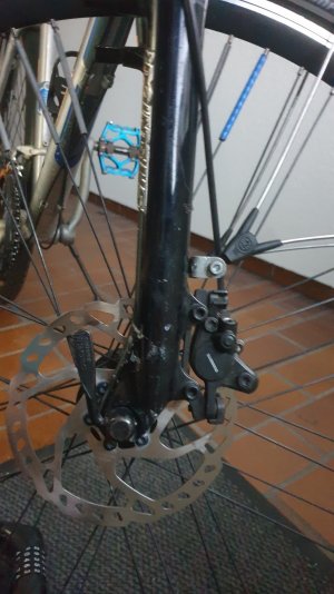

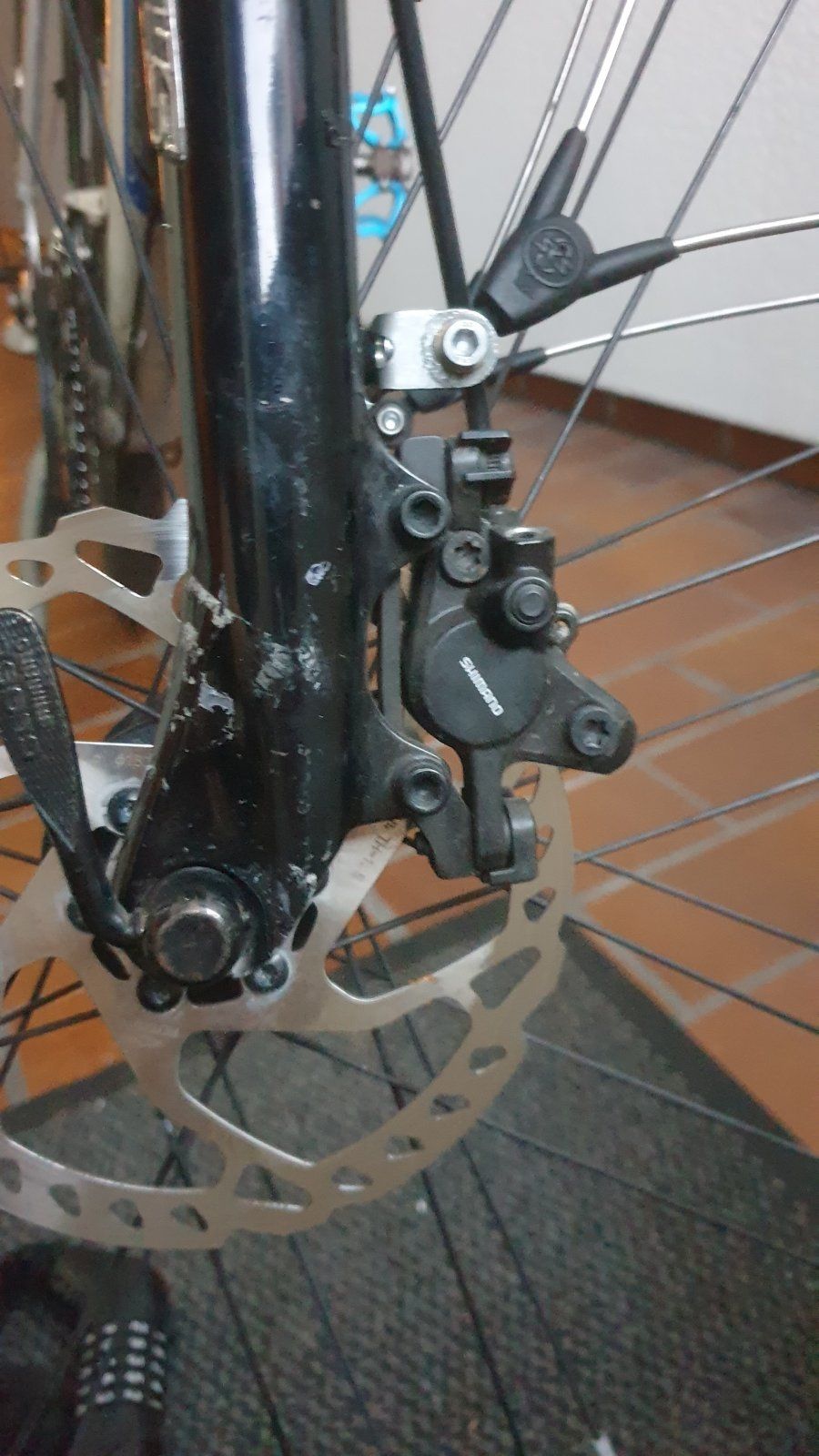

wenn du mir sagst oder zeigst was du an gabel und rahmen für Bremsaufnahmen hast und welche scheibengrösse JETZT montiert ist kann ich am abend mal zuhause reinschauen.

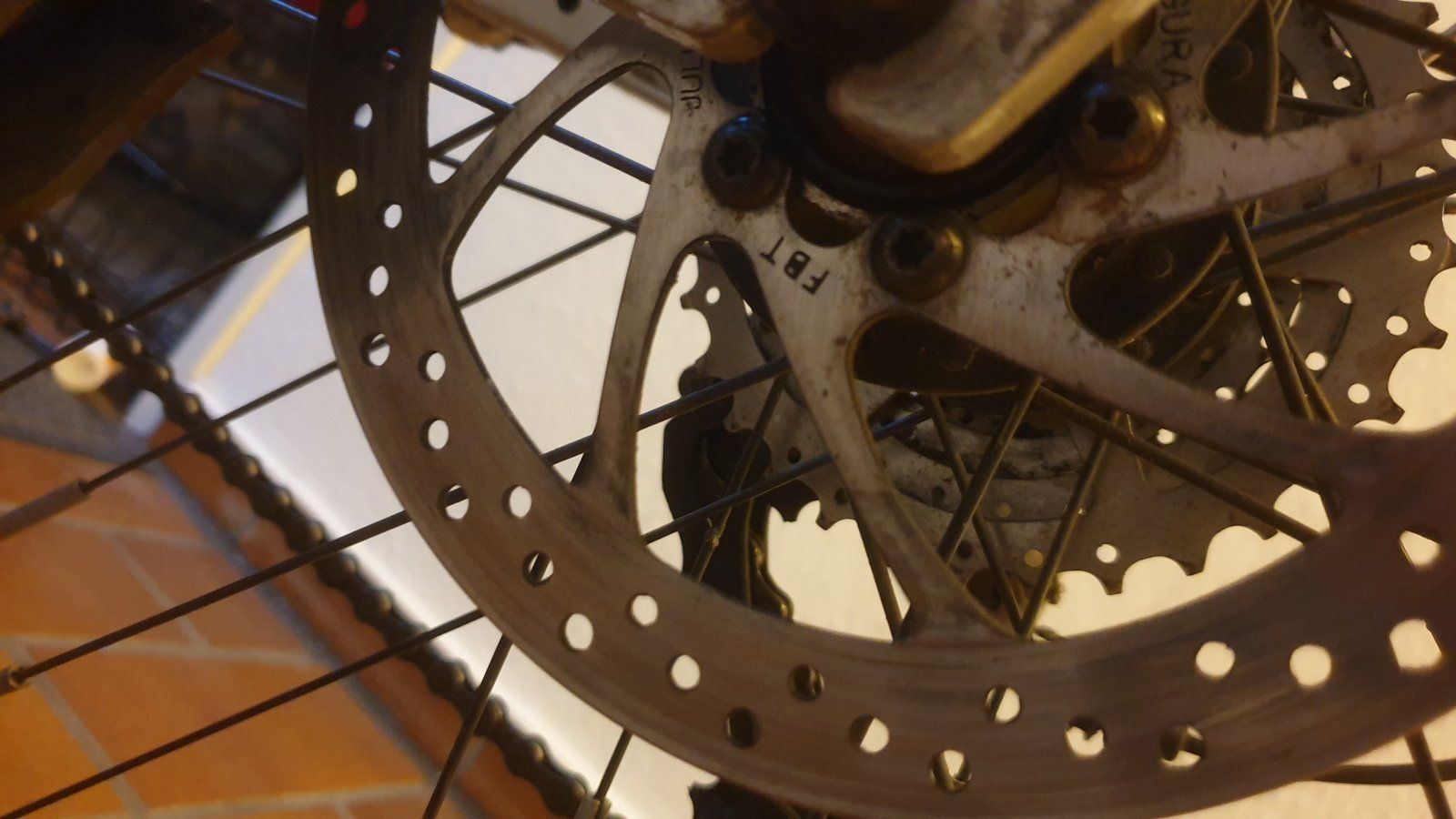

Vorne 180mm, hinten eine Magura jolie Scheibe unbekannter Größe.

Habe mal einen Rundumblick meines Rads erstellt. Evtl. könnt ihr mir mehr zu meinem Rad sagen (außer, dass es mal wieder gereinigt werden sollte - mach ich zeitnah). :)

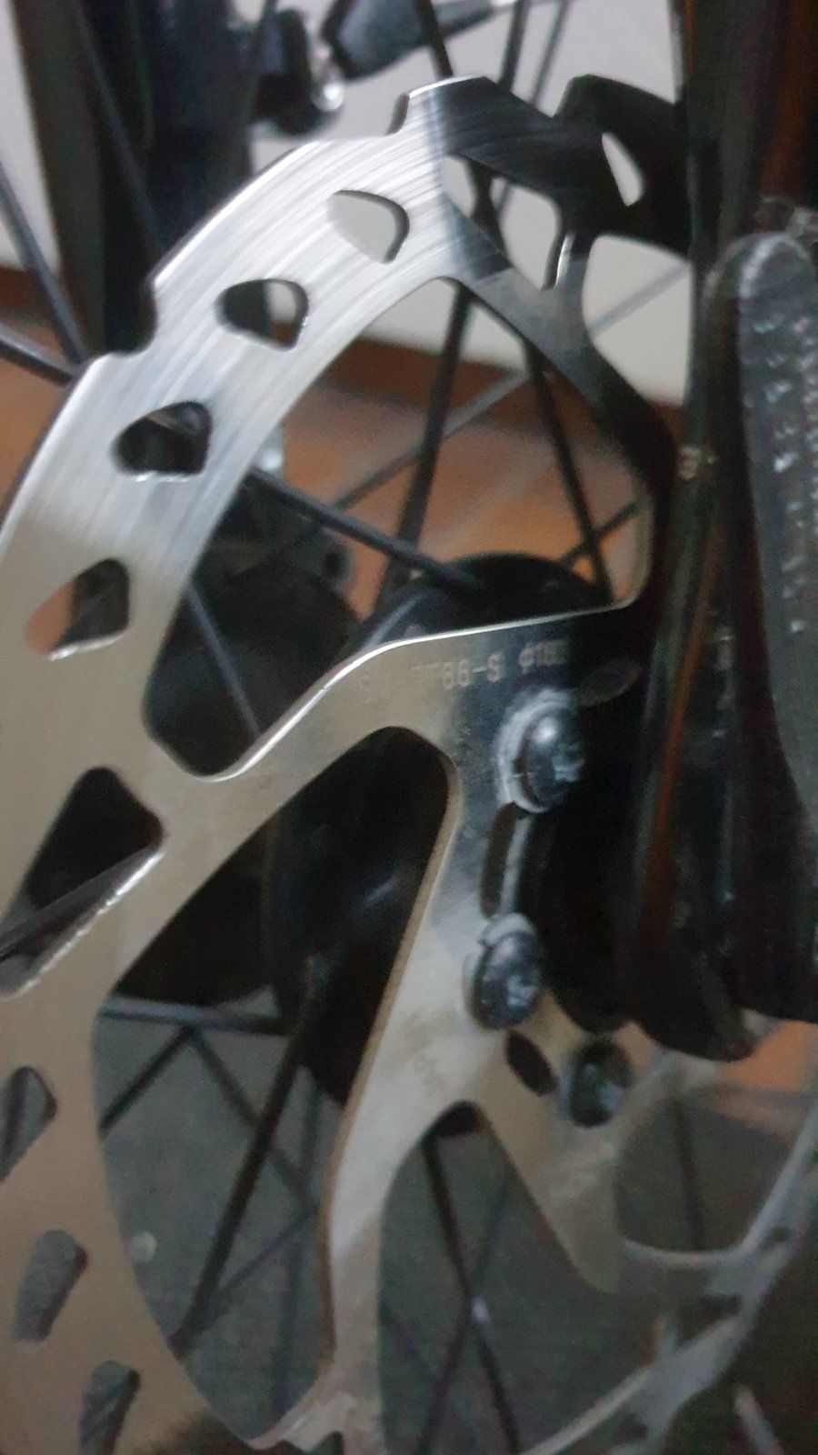

Die Scheiben haben beide meiner Abmessung nach (Zollstock) einen Durchmesser von eher 160mm (wegen der Nabe im Weg nicht ganz messbar). Jedoch steht auf der vorderen 180mm drauf, also gehe ich davon aus, dass die hintere ebenso 180mm ist.
Zollstock ist halt doof, wegen der Umrechnung.
Meterstab ist besser, da hat man die metrische Teilung.
Wenn tatsächlich 180 drauf steht und es nicht nur Lesefehler iist wegen Schmutz wird's so sein.
Ich würde halt mal drueberpeilen.
Zwischen 180 und 160 ist doch ein schaetzbarer Unterschied.
Alternativ mit Schneider-Rollmassband den Umfang messen und durch 3,14159 teilen (3,1 ist näherungsweise auch möglich)
Ansonsten: Rad finde ich gut. 👍👍
Holy crap. Es wird echt Zeit für eine Reinigung. Habe den Radierschwamm ausgepackt und aus 180 wurden 160mm vorne. Also dann auch hinten. :O

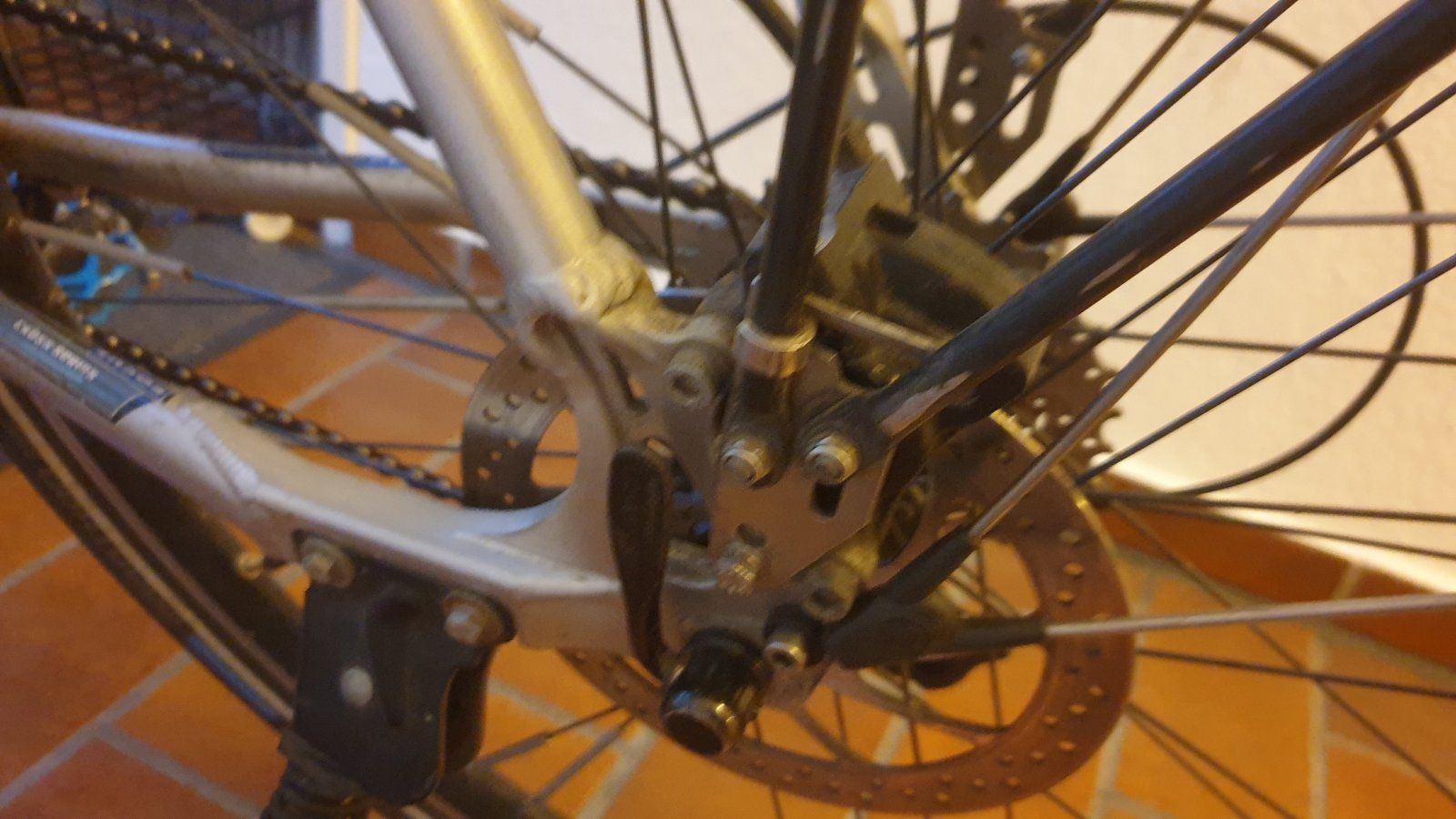

Deore reicht wirklich völlig. Für die Gabel würde ich auch bei der Scheibengröße bleiben, die ist wohl nicht sonderlich steif. Die vordere Scheibe scheint aktuell, die würde ich nach hinten tauschen und vorne die gleiche neu verbauen. Hinten brauchst du einen Adapter von IS auf PM, Lochabstand der Schrauben am Rahmen mit Meterstab messen, Mitte-Mitte.
Habe bereits die 180er bestellt. Kann ich die trotzdem verwenden oder soll ich die einsenden und die 160er bestellen?

so wie es ausschaut hast du schon bestellt. Für viele ältere trekkingrahmen und Gabeln gibt es Beschränkungen vom hersteller auf Max. 160mm Scheiben. rausfinden wirst du es nicht, ggf. ist hinten die Kettenstrebe schon im Weg.
Du wiegst 80kg, laden wir doch noch einen schweren Rucksack auf kommst du mit Klamotten auf 100kg. Das sollten 160er Scheiben einer MT400 im Stadtverkehr locker wegstecken. Ohne Fading, ohne Schmerzende Hände vom Bremsen. Wenn dich die Magura Julie mit 160er Scheiben zum stehen gebracht hat, dann packts die Mt500 oder MT4 allemal.

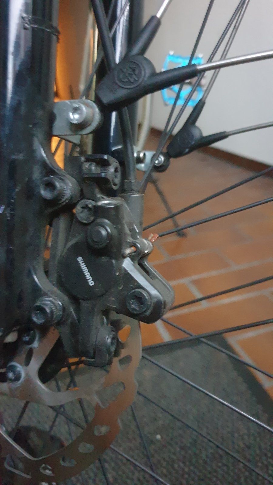

Außer dass die Speichen Kontakt zur Zange haben, gibt es keine Problembeschreibung.

Also, zu Beginn waren 2x Julie Scheibenbremsen verbaut. Irgendwann klapperte es vorne an den Speichen. Der Julie Bremskasten kam an die Speichen und das erzeugte das Geräusch. Ich war bei 5 Fahrrad-Werkstätten in meiner Gegend (Köln, PLZ: 50937 - für Tipps für gute Läden) und keiner konnte mir erklären, weshalb die Speichen die Bremse berührten. Alles was man mir sagte, war, dass die Julie schon sehr alt seien und besser ausgetauscht werden sollten - was ich dann tat (statt der Julie sind jetzt die oben beschriebenen Shimano BL-MT400 drauf). Es klapperte nicht mehr.
Jetzt nach 5 Monaten jedoch klapperte es wieder. Gleiches Problem. Die Bremse lässt sich einfach nicht weiter weg von den Speichen montieren, wie es aussieht. Meine Theorie ist, dass der Reifen, also das Rad ungewöhnliche Dimensionen der Speichenanordnung (breitere Ausmaße) aufweist...aber nur ne abstruse Vermutung jetzt. Habe das Rad wieder zur Werkstatt gebracht - wieder keine Ahnung was los ist. Irgendwie gebe ich nur Geld aus und keiner weiß was er tut (bzw. man macht irgendwas was gut gemeint war, aber nicht zielführend).
Habe anschließend (vor 2 Monaten) dann versucht selber zu lösen. Habe mir neue Bremsbeläge geholt und sie vorne und hinten ausgetauscht. Bei der Reinigung, Montage der hinteren habe ich wohl nen Fehler gemacht. Wenn ich den Bremshebel betätige passiert nichts, der Griff geht ins Leere. Naja, fast. Ich merke wie die Bremssättel minimalst leicht an die Scheibe kommen. Seitdem kann ich mit der Julie hinten nicht mehr bremsen und wollte das dann doch fachmännisch machen lassen (bloß wo?). Und dann halt das gleiche wie vorne rechts (oder zumindest ähnlich), also Shimano war so mein initialer Gedanke. Mein altes Fokus hatte 180mm und dachte, dass ich die auch hier verwenden könnte...wenn update, dann richtig.
Der Adapter, der mir vom Laden empfohlen wurde:
I-SMMAR180PSA hinten+vorne
Die Frage ist, ob ich diese Adapter bestellen sollte, oder andere?
Oder sollte ich die 180er tatsächlich wieder einschicken, da sie ein definitiver "Nachteil" sind zu 160er.
