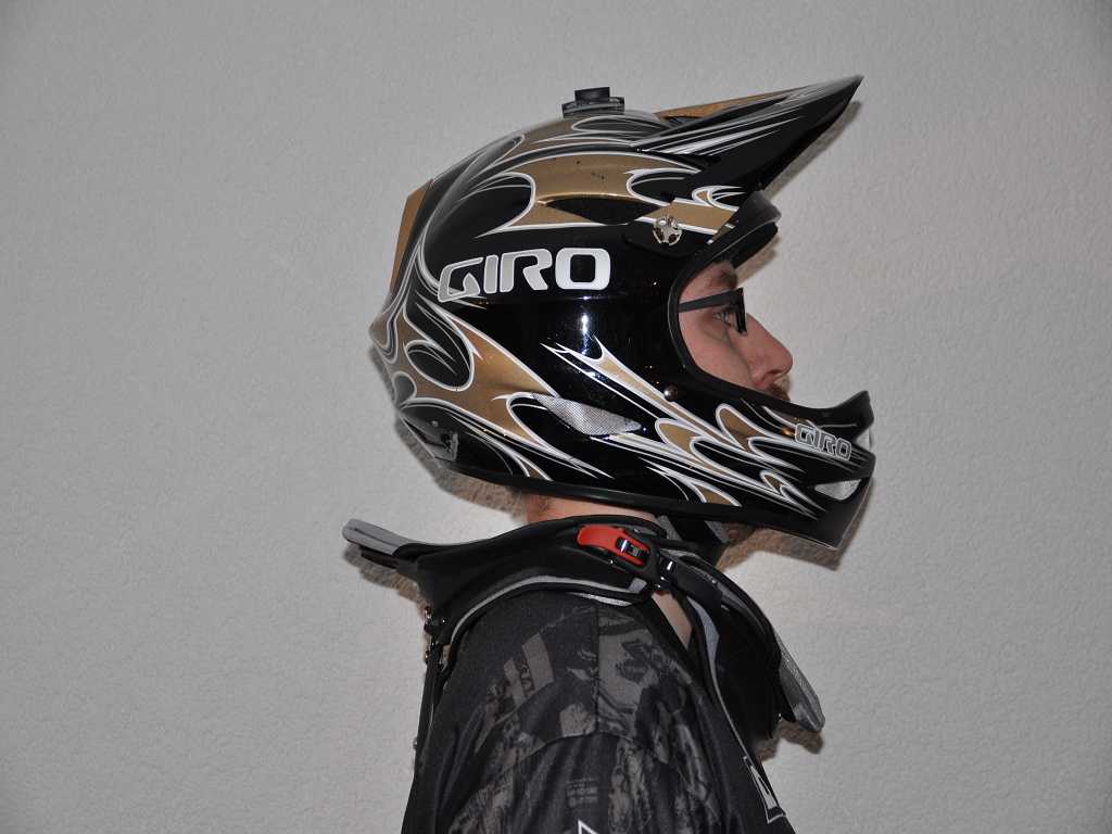

@ Asha: Der LB-Rahmen sitzt etwas zu hoch und etwas zu weit hinten. Die roten Verschlüsse sollen auf Höhe Mitte Schultergelenk sein. Es sieht auch fast so aus als würde der vordere Rahmen am Schlüsselbein anstoßen. Das darf er nicht!
Die Nackenauflage darf bei dem 661 Helm ruhig höher sein.
Wenn Du die Bewegungseinschränkung beim fahren 2-3 mal spürst dann weisst Du das es passt und der Schutzmechanismus frühzeitig eingreift. Fährt man in der Einstellung eine Zeit dann passt man sich normal an und es stört auch nicht mehr. Falls doch kann man immer noch etwas zurückstellen.

So hab jetzt mal ein bisschen rumprobiert finde es jetzt so vom Sitz sehr gut!
Was meint ihr!
@ Ellwood: Probier mal so zu fahren. Wenn Du nicht gegen die Auflagen stößt oder nur sehr selten dann stell die Kinn- und Nackenauflage weiter nach oben.
Mit Höhe der Kinn- und Nackenauflage bin ich nachdem ersten Testen sehr zufrieden gewesen, Sichtfeld und Kopfbeweglichkeit sind auch super und irgendwan merkt man garnicht mehr das man ein Leatt an hat!
