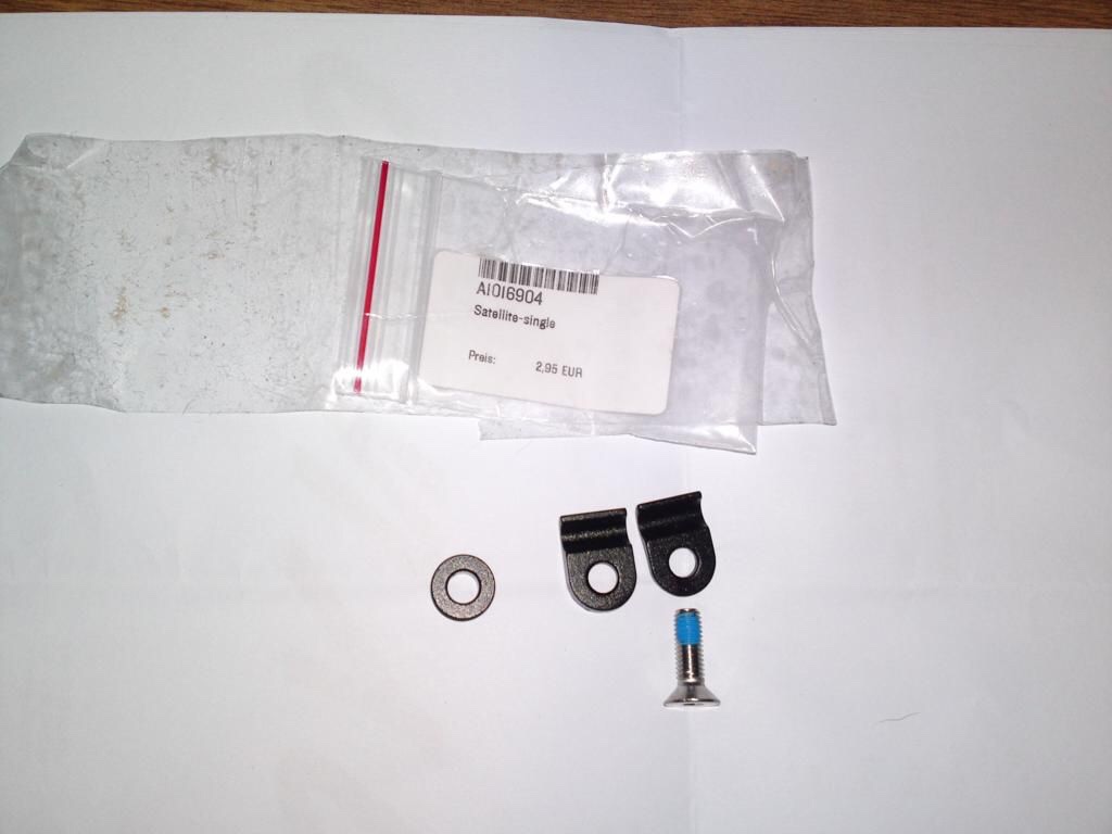

Tach zusammen.
Als Neu-Nerve-Besitzer habe ich leider gleich mal bei der ersten Fahrt einen der Plastik-Doppel-Kabelhalter am Unterrohr verloren.
Hat jemand ne Ahnung obs die auch irgendwo zu kaufen gibt, oder ist das ne Canyon-Eigenentwicklung?
