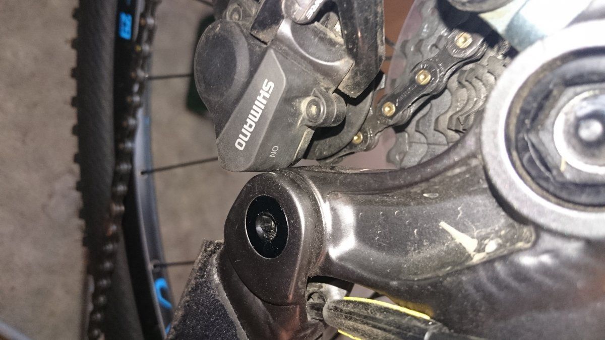

Hi,
Ich habe ein Nerve AL 8.9 von 2015.
Ich habe von Anfang an ein nerviges rattern am Schaltwerk wenn ich auf den mittleren Blättern unterwegs bin.
Jetzt habe ich mir das die Tage mal genauer angeschaut, und festgestellt, dass die obere Leitrolle vom Schaltwerk (XT, Shadow Plus) viel
zu weit weg vom größten Blatt stand. Das habe ich dann nachjustiert und siehe da, das Rattern war fast komplett weg. Nun konnte ich aber nicht mehr auf die kleinen Bläter schalten, weil die Kuplung am an der Hinterbauschwinge hängen bleibt. Siehe Foto.
Hat das von euch schon jemand festgestellt?
VG
Mechatronixx
Ja das Problem hatte ich auch. Wenn man den Abstand der oberen Leitrolle zum größten Ritzel korrekt einstellt, dann geht das Schaltwerk nicht mehr an der Schwinge vorbei. Ist komisch. Ich habe hierzu auch vor ein paar Monaten die gleiche Frage gestellt, aber keine befriedigende Lösung gefunden. Ich habe dann das Schaltwerk so eingestellt, daß es ca. 2-3mm am Rahmen vobeikommt. Das war dann ein brauchbarer Kompromiss.
Könnte man nicht die Kette um 1 Glied kürzen? Dann wäre auf den kleinen Ritzeln mehr Kettenspannung da. Oder ist sie dann in den leichteren Gängen zu kurz?
Die obere Leitrolle verändert ihr Position bei Änderung der Kettenspannung nicht.
Ich hab auch schon ein Standard Shadow Schaltwerk probiert. Da stößt dann die obere Leitrolle an die Schwinge an...

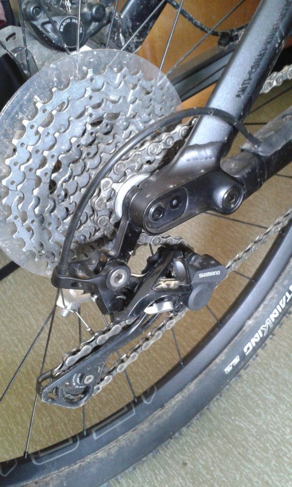

Also ich hab ein Al 9.0 und bei mir sieht es so aus. Ich hätte jetzt gesagt du musst etwas an der Verschraubung des Schaltwerks justieren damit du mehr "Luft" bekommst. Du kannst doch einfach die Schraube am unteren Ende des Schaltauges lockern und dann das gesamte Schaltwerk so drehen, dass du weiter weg von der Schwinge kommst, danach evtl noch die Schlatung einstellen.

Das scheint wohl beim 27,5er kein Problem zu sein, wenn ich mir dein Foto anschaue. Das Schaltwerk kann man an der Aufnahme Schraube nicht justieren. Die Position ist durch zwei Nasen vorgegeben. Es würde auch nichts bringen, denn dann würde man die Leitrolle wieder weiter vom Zahnkranz wegbringen. Ich denke hier liegt ein Konstruktionsfehler vor. Es funktioniert zwar trotzdem, aber eben nicht so wie ich es von einem 2000€ Fahrrad erwarte.
