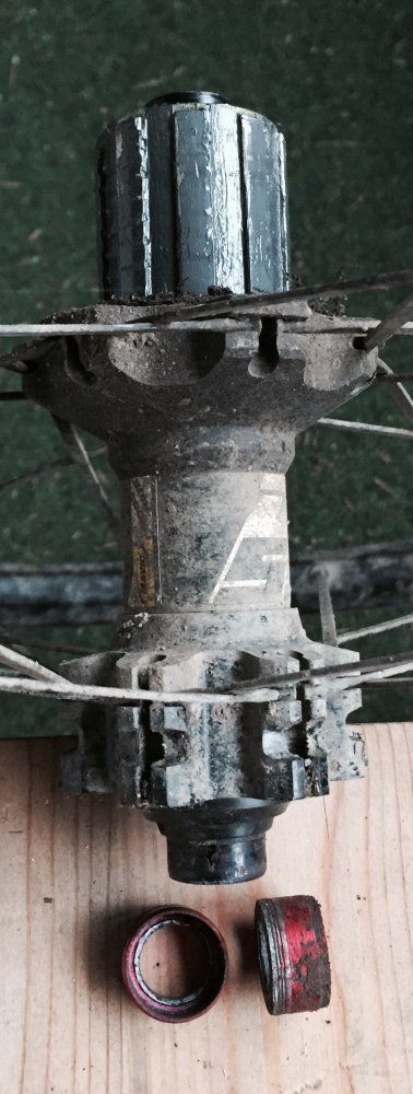

Hier noch zwei Fotos die es am Crossride LRS verdeutlichen. Nabe müsste die gleiche sein.

Danke @Dice8 , die roten Adapter sind dran - sieht man sogar, ohne das Rad ausbauen zu müssen. Dann steht dem Hardtail-Projekt nichts im Weg! :i2::D:i2:
