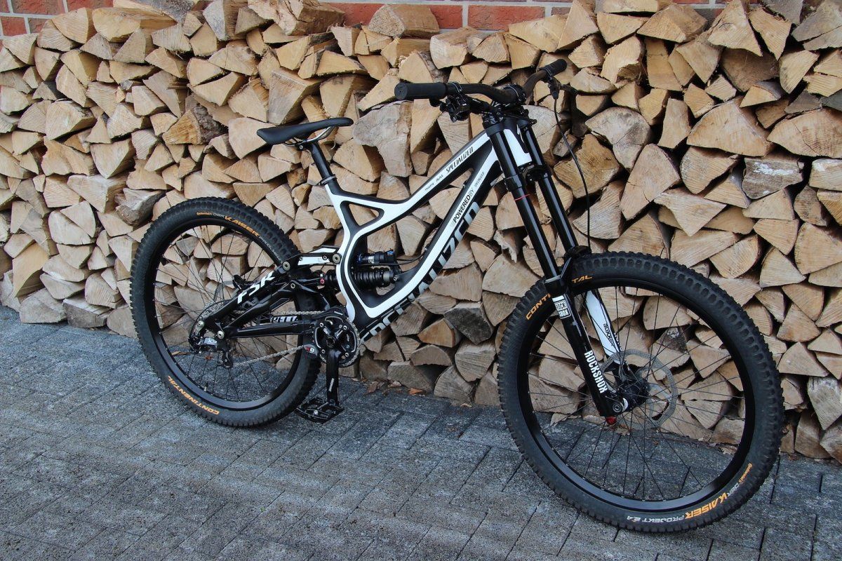

Hallo Leute ;)
Ich habe mir ein gebrauchtes Demo 8.1 Carbon 2013 gekauft mit einer getunten Boxxer rc.Es wurden die Standrohre gewechselt,die neue Charger Dämpfung eingebaut und das Solo Air System von 2014. Außerdem ist der Fox Dhx Rc4 verbaut.
Jetzt ist die Frage wie ich das auf mich einstelle,denn in der Hinsicht kenne ich mich nicht so aus und ich denke es geht Vielen so ;)
Ich wiege 70kg und es ist im Dämpfer eine 450 Feder verbaut.
Ich freue mich über Antworten und sag schonmal Danke ;)

Grundsätzlich gilt bei Dämpfern/Gabeln: So weich wie möglich, so hart wie nötig.
Zugstufe: So schnell wie möglich, so langsam wie nötig.
Highspeeddruckstufe: Je nach Bodenverhältnisen. Beim DH ist, dass i.d.R aber doch straff.
Lowspeeddruckstufe: Nur so einstellen, dass deine Gabel nicht wippt.
Bei zu viel LSC wird die Gabel sonst unsensibel.
Oder einfach hier mal rein gucken:
http://www.downhill-board.com/61208-begriffserklaerungen-fahrwerkeinstellungen.html
Frohes Fest :winken:
Danke für die Antwort
Ich habe jetzt etwas rumprobiert,aber die feinen Abstimmungen muss ich auf der Srecke machen.
