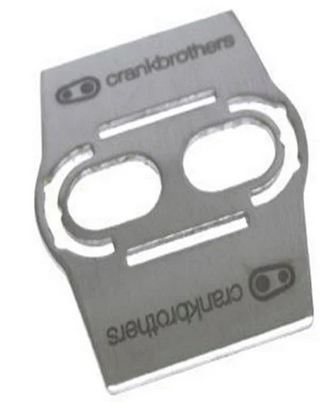

Deswegen kann man diese Platten nachhkaufen. Das müsste eigentlich dazu liegen.
Die Dinger aus Plaste, die bei den Cleats dazu liegen, sind beizeiten durch und auch viel zu klein.

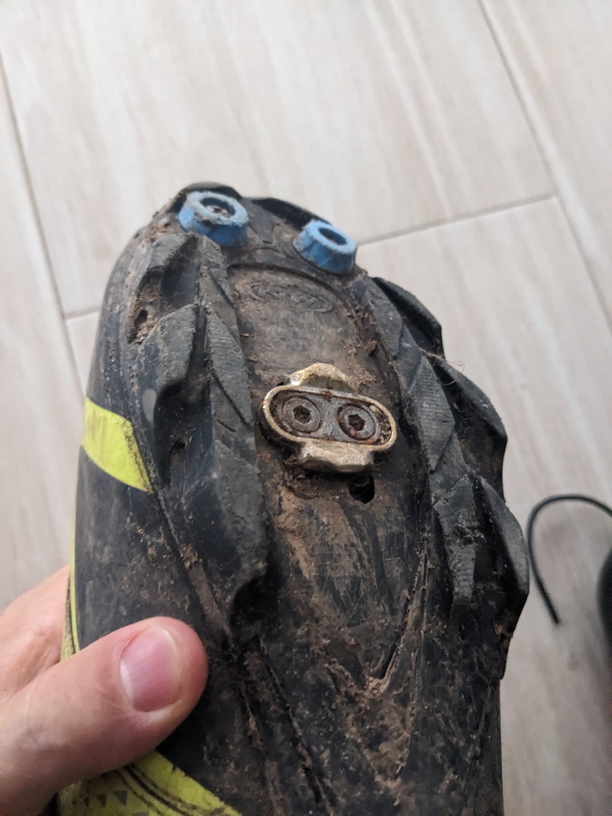

Zeig mal die Unterseite deiner Schuhe, ich zeig dir die Stellen.
Inbesondere bei Carbon ist das kritisch.

Der Käfig meiner Pedale hat sich anfangs im Kunststoffbereich der Sohle abgedrückt, sodass ich jetzt die Edelstahlplatte unter den Cleats verwende.
Edit: genau der von @Creeper666 angesprochene Effekt. Und das, obwohl das komplette Interface (Schuh, Pedal, Cleat) von Crankbrothers ist und ich im vollkommen durchschnittlichen Bereich von Größe und Gewicht liege.
Ich stimme dir zu @Creeper666, die Edelstahlplättchen sollten beiliegen.

Du hast im übrigen diese Druckstellen.
In dennen rutscht das Pedal nachher immer wieder rein.
Noch kannst du eine Platte drüber legen.
Carbon wäre da wahrscheinlich schon irreparabel beschädigt wurden.

Viele kennen die Platten nicht einmal, zumindestens sehe ich die nie an Schuhen der Nutzer.
Deswegen sollten Sie auch beim Zubehör dazu liegen.

Aber warum dann nicht die Platte montieren und deine Schuhe schützen? CB hat das Problem ja offensichtlich erkannt und verkauft eine Lösung die sich dann an jeden Schuh montieren lässt.
Oder findest du die sollten hier direkt beiligen?
Wäre ja dann auch nur für den Müll wenn Kunde anderes System fährt.
